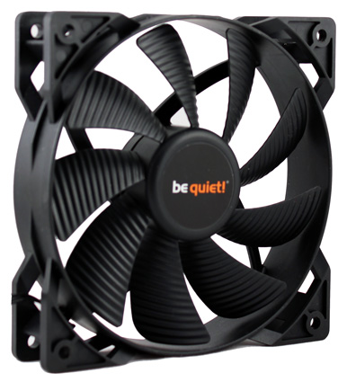

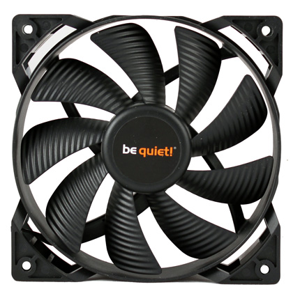

Немецкая компания be quiet! производит системы охлаждения и блоки питания, а ее продукция пользуется любовью энтузиастов. При этом модели данной фирмы встречаются на отечественном рынке редко, да и стоят (на нем же) недешево.
На тест попал вентилятор серии Pure Wings 2. Сам разработчик считает, что устройства этой линейки практически бесшумны из-за огромного количества использованных при проектировании технологий, к тому же, они должны подходить для охлаждения кулеров, в том числе с плотной компоновкой ребер, например, в радиаторах СВО.
Выглядит вентилятор презентабельно. Округлая рамка, качественный пластик в составе материалов и девять «рифленых» лопастей выглядят брутально.
В составе устройства использован некий фирменный подшипник Rifle (вероятно, на основе эффективных гидродинамических моделей), дающий жизнь Pure Wings 2 на 80 000 часов.

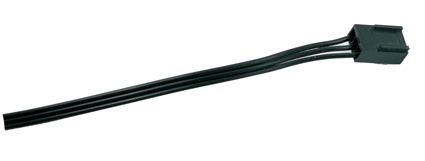

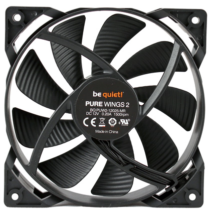

Кабель сделан просто, лишен оплетки или четырехконтактного разъема, его длина – 450 мм.

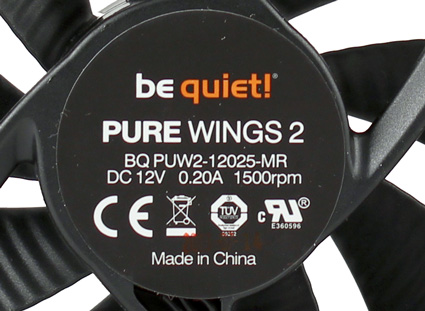

В отличие от первого испытуемого из данного обзора, вентилятор be quiet!, наоборот, немного занизил скорость вращения при 12 В, что вылилось в 1400 об/мин. Зато отлично переносит снижение питания, так были получены 500 об/мин при 3.5 В.
В принципе, вентилятор мог вращаться и на 200 об/мин, но в этом случае уже не хватало напряжения для старта с нуля.
