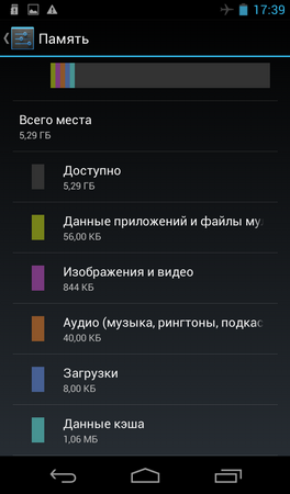

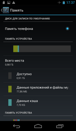

Тестируемый планшет имеет 8 Гбайт встроенной флеш-памяти (когда же производители перестанут ее «экономить»?), из них доступно пользователю 5.3 Гбайта; а для установки приложений доступен 1 Гбайт.
Состояние памяти на «чистой» системе (без установленных дополнительных приложений) показано на следующих двух скриншотах:

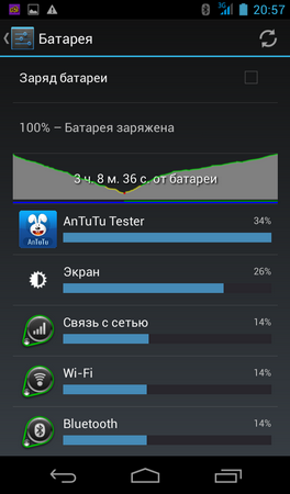

На что была израсходована энергия в тесте AnTuTu и как шла последующая зарядка, можно посмотреть на следующем скриншоте:
В списке расхода энергии несколько смущает, что Bluetooth потребил ровно столько же энергии, сколько и Wi-Fi. Хотя реально приемопередатчик Bluetooth – менее энергоемкое устройство, поскольку его радиус действия в десять раз меньше, чем у Wi-Fi. Возможно, в этом случае планшет несколько некорректно обрабатывает данные.
В целом же график разряда и последующего заряда относительно равномерный и индикацию состояния батареи можно считать адекватной.

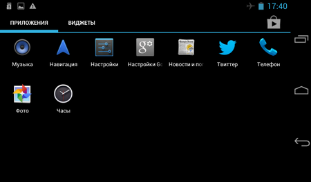

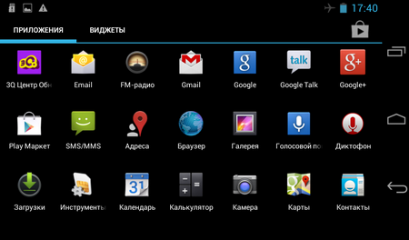

Список программ, предустановленных на планшете производителем, можно посмотреть на следующих двух скриншотах:
Эти два скриншота показывают, что, счастью, на планшете нет переизбытка предустановленных программ. Соответственно, и не будет головной боли со сносом ненужного «мусора».

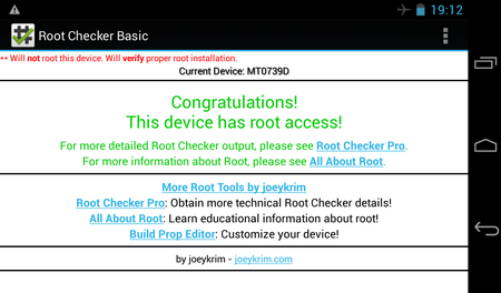

Теперь коснемся темы получения ROOT-прав (администраторских). Получить права ROOT оказалось возможным: «сработала» программа Kingo Android ROOT. Кто уже работал с этой программой, знает, что с ней приходится «повозиться», и за один клик сделать все и сразу не получится. Но в данном случае некоторым облегчением было то, что все нужные драйвера программа Kingo Android ROOT нашла и скачала из Интернета самостоятельно. В итоге – полная победа.

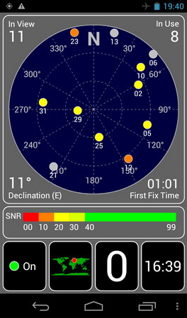

Планшет работает только в американской системе навигации GPS; отечественная система ГЛОНАСС не поддерживается.
«Холодный» старт навигации на открытом месте без A-GPS занял 1 минуту и 1 секунду:
Такой результат – очень хороший, всегда бы так!

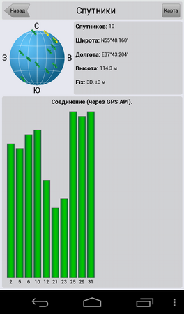

Точность навигации программа «Навител» определила на очень хорошем уровне:
Самоконтроль точности «Навител» сообщает в строке «Fix»; что в момент снятия скриншота она составила 3 метра. Но мы помним, что это, опять же, на открытом месте.

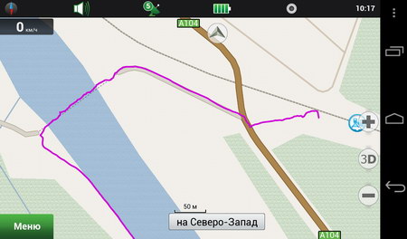

Для проверки точности работы навигации в «боевых» условиях я взял планшет с собой на довольно серьезный велотуристический маршрут вдоль канала им. Москвы Икша – Мельдино (75 км). Скриншот с финишной частью трека представлен ниже:
На этом небольшом участке пути представлены три варианта дорог: грунтовки, паромная переправа, шоссе. Как можно видеть, на всех участках «болтанка» трека – очень небольшая. Полностью весь трек тестового велопохода можно посмотреть здесь.
Делаем вывод: для целей навигации планшет полностью пригоден, на грани «идеального».
