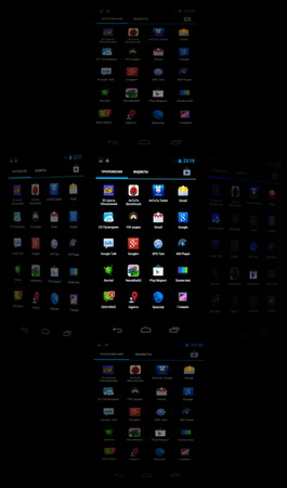

Но это – лирика, посмотрим сначала на результаты тестирования. Для разминки приведу пять классических ракурсов:
Картина получилась не из приятных. При повороте вверх-вниз и влево на 45 градусов падение яркости происходит в два-два с половиной раза, а при повороте вправо происходит инверсия цветов, делающая изображение вообще трудноразличимым. Кстати, поворот вправо в страничной ориентации соответствует повороту «от себя» в альбомной ориентации, то есть когда смотришь на экран как бы снизу.
Это нельзя назвать бедой именно данного устройства, поскольку такое поведение характерно для всех матриц TN. Хотя у некоторых из них это явление выражено меньше.

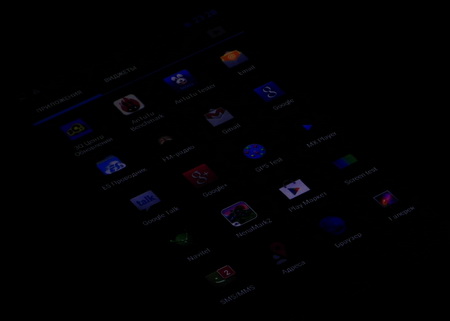

При диагональном наклоне планшета паразитная засветка, к счастью, возрастает незначительно, зато изображение становится подвержено обеим бедам: и падению яркости, и инверсии цветов:

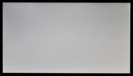

Тест на равномерность белого поля пройден успешно, неравномерность укладывается в 20%, цветовые оттенки не «вылезают»:

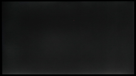

С равномерностью черного дела обстоят похуже. Заметно и повышение засветки у краев экрана, и пятнистая засветка по полю. Правда, цветовые оттенки тоже не «вылезают», за исключением одного розового пикселя (его можно найти на увеличенной картинке по клику):
Этот розовый пиксель нельзя считать полностью «битым», поскольку на картинках с нормальной яркостью он участвует в построении изображения и не заметен.

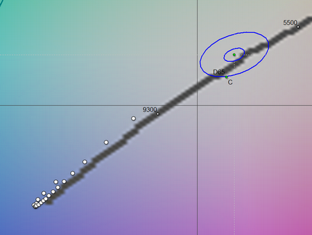

Не радует и картина замера по точкам серого клина:
Все точки серого клина оказались далеко за пределами границы DeltaE<10 (большой синий овал). Кроме того, они легли не кучно, а сильно «размазались». Последнее означает, что уровень паразитных оттенков не только будет высоким, но и будет меняться в зависимости от яркости.

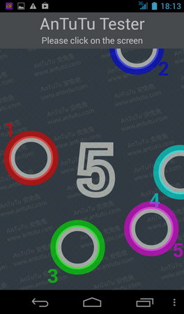

Теперь проверяем, как обычно, на что способен тачскрин. Сенсор распознает одновременно до пяти касаний. Это нормально для дисплея таких размеров:
Что касается отзывчивости тачскрина, то ее вряд ли можно назвать идеальной. На слишком легкие прикосновения экран не реагирует, необходимы прикосновения достаточно уверенные.
