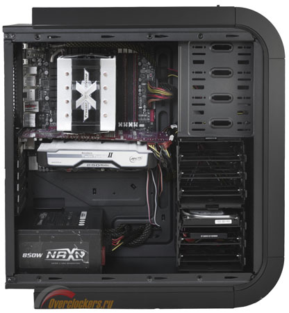

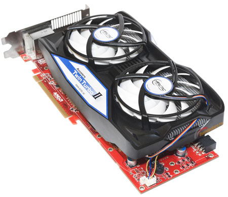

Наконец-то настал момент, когда в дело пошла видеокарта AMD Radeon HD 6950 с установленным кулером Arctic Cooling Accelero Twin Turbo II. А то она уже стала дважды неудачницей, когда сначала не влезла в EVGA Hadron Air, после чего не поместилась внутри Cooler Master HAF 915F (система охлаждения мешала закрытию стенки).
Здесь же видеоадаптер встал без каких-либо проблем. Правда, до жестких дисков осталось всего около 10 мм. Однако при желании можно снять корзину и тогда в образовавшийся проем можно устанавливать видеокарту с длиной печатной платы до 420 мм (где только взять такую модель?).
Почти все провода удалось проложить под боковой стенкой и прикрепить стяжками к петлям поддона. Исключением стал только кабель питания CPU, который отчаянно лез в лопасти вытяжного вентилятора, стоило только протиснуть шнур через вырез под крышкой, поэтому пришлось кинуть его через основной отсек.
Напоследок скажу, что после всех стараний закрыть боковую стенку стало гораздо сложнее.

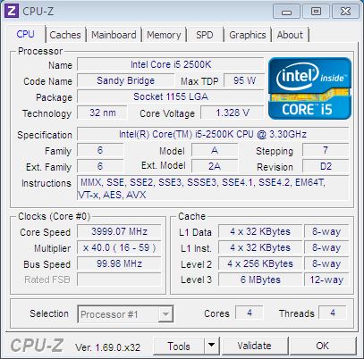

Поскольку процессорный кулер не очень дружит с разгоном, пришлось ограничиться частотой 4 ГГц при напряжении 1.328 В.

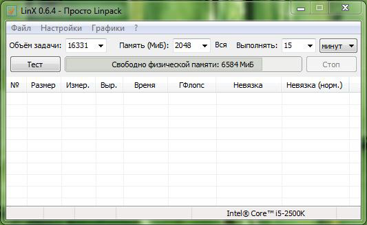

Тестовая нагрузка создавалась 15-минутным прогоном LinX версии 0.6.4 с AVX при 2 Гбайтах задействованной оперативной памяти.

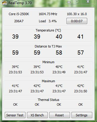

За самочувствием Core i5-2500K следила программа RealTemp 3.70.

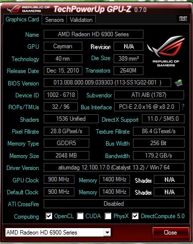

Инженерный образец видеокарты уже довольно давно был прошит в HD 6970, что сказалось на частоте ядра и памяти.
Прогрев графического ядра осуществлялся утилитой MSI Kombustor. Тестирование продолжалось до стабилизации температуры GPU (5-7 минут без изменений). При этом пара пропеллеров Twin Turbo II крутилась на максимальной скорости.
