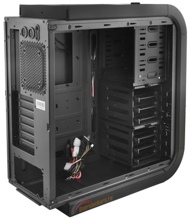

Но все же спустя некоторое время боковая стенка оказалась снятой.
Толщина боковых стенок равна 1 мм, что вкупе с ребрами жесткости по краям не дает им особо «играть» в руках.
Толщина шасси тоже составляет 1 мм, но не стоит забывать, что это значение с учетом краски. Как следствие, можно сказать, что реальная толщина металла не превышает 0.8 мм (а то и меньше).

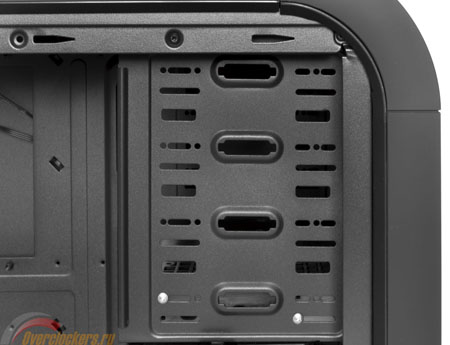

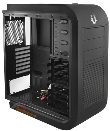

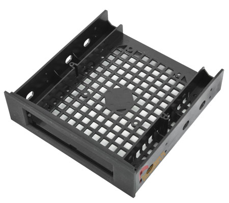

Компоновка корпуса стандартная. Внутри можно установить материнские платы формата ATX, mATX и Mini-ITX. В передней части смонтирована корзина для устройств 5.25”. Никакого безвинтового крепления не предусмотрено, поэтому отвертка forever.
В самом нижнем отсеке установлен пластиковый переходник для устройств размером 3.5”.

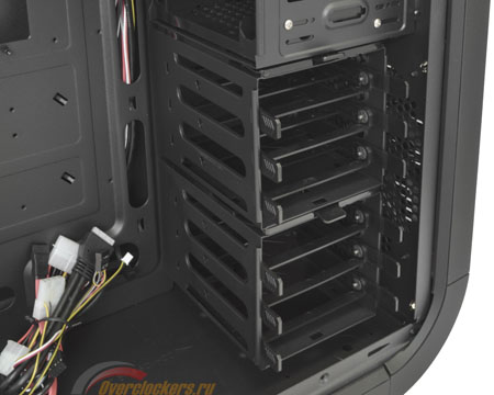

Ниже располагается шестерка посадочных мест для накопителей, которая разбита на две корзины.

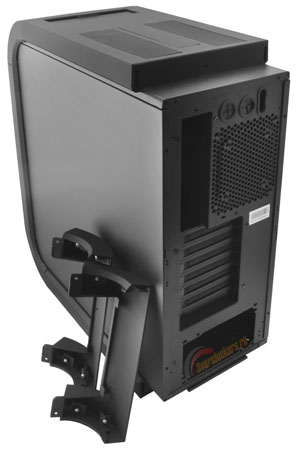

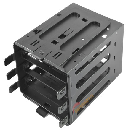

Верхняя часть съемная, причем она не удерживается никакими винтами.
В каждой корзине установлено по три пластиковых лотка, которые позволяют смонтировать как обычные жесткие диски, так и SSD размера 2.5”.
Была надежда на то, что нижняя часть тоже съемная, но не тут-то было. Она намертво соединена с поддоном для материнской платы и основным шасси несколькими заклепками.
