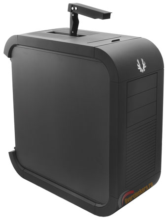

Накладки изготовлены из прорезиненного пластика с покрытием Soft-Touch, что позволяет не опасаться за отпечатки пальцев. К тому же все части довольно хорошо подогнаны друг к другу. Отмечу, что такой ход и сочетание материалов придает корпусу определенный шарм, но в то же время влечет за собой сложности в сборке и обслуживании, о которых речь пойдет позже.
Размеры корпуса составляют 230 x 502 x 510 мм при массе 9.40 кг. Все металлические части выкрашены черной порошковой краской, устойчивой к механическим повреждениям.

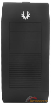

Фронтальная панель не блещет элементами, лишь белый логотип производителя выделяется ярким пятном на черном фоне лицевой стороны. Во время работы он светится ярким красным цветом.
Кроме этого, можно различить три заглушки для устройств 5.25, а ниже видны прорези, через которые нагнетающий вентилятор затягивает воздух. Замечу, что площадь этой вентиляционной решетки с моей точки зрения больно мала.
Вся передняя часть держится на защелках, причем держится весьма плохо – даже при вынимании корпуса из коробки, накладка частично выскакивала из пазов. Хотя, возможно, все дело в конкретном тестовом экземпляре.
Но гораздо интереснее то, что в руководстве пользователя пишется о наличии пылевого фильтра под вентиляционными прорезями, которого не обнаружилось даже при свете дня. По всей видимости, где-то хранится корпус с двумя фильтрами.

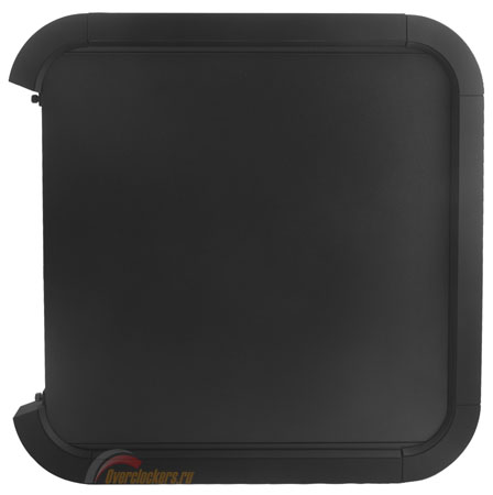

Боковые стенки полностью глухие и абсолютно идентичные…
Их можно даже менять местами.

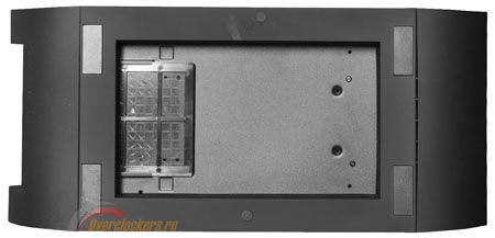

Днище корпуса особого интереса не представляет. Здесь находятся лишь четыре небольшие площадки, на которые опирается BitFenix Survivor, и вентиляционные отверстия для блока питания.
Защитный фильтр в этот раз никуда не делся, но быстро снять его для очистки не получится, поскольку мешают пластиковые уголки.

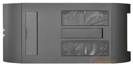

Крышка главного героя, на мой взгляд, выглядит более занимательно.

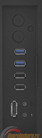

В передней части за сдвигающейся шторкой скрыты порты быстрого доступа. Здесь собраны два разъема USB 2.0 и еще пара версии 3.0. Кроме этого, выведен порт E-SATA и аудиоразъемы, кнопки включения, перезагрузки и активации подсветки вентиляторов.

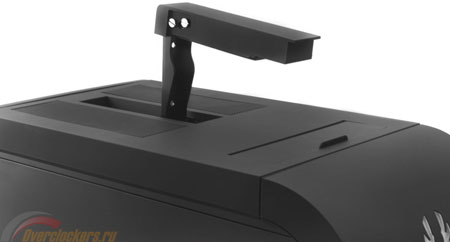

Ближе к тыльной стороне расположились вентиляционные отверстия для вытяжного вентилятора и та самая ручка, о которой уже упоминалось. В стандартном положении она сложена в нишу пластиковой накладки, но стоит нажать на один край, как срабатывает защелка и ручку можно привести в «боевое» положение.
При желании ее можно закрепить в таком состоянии, но для этого понадобится шлицевая отвертка (хотя на картинке в инструкции показана крестовая).
В таком виде продукт BitFenix напоминает подводную лодку, которая выдвинула перископ в поисках цели. Переносить пустой корпус можно смело, но вот в полностью снаряженном состоянии на это отважиться сложно.
