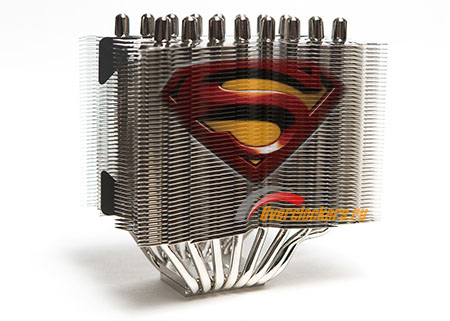

Что ж, пора подвести окончательный итог.
Заключение
Thermalright Silver Arrow IB-E по праву становится «Суперменом». Он лучше всех оппонентов справился с охлаждением скальпированного i7-3770K, работающего на частоте 4.8 ГГц, и заслуживает звания лучшего суперкулера на данный момент. В принципе, вместе с радиатором IB-E можно использовать любой совместимый вентилятор.
Что касается Noctua NH-D14 и Thermalright Macho HR-02 rev.A, то они словно «Железный человек» и «Железный патриот». Нельзя сказать, что они не вытянули охлаждение стендового процессора, но они сделали это хуже. Примечательно, что Noctua NH-D14 с установленными вентиляторами TY-143/0/7 показывает очень близкие к Silver Arrow IB-E результаты.
Thermalright Silver Arrow IB-E (Extreme)
Плюсы:
- Эффективное охлаждение, абсолютный лидер теста;
- Хорошие показатели в бесшумных и полупассивных режимах;
- Исправили проблему с горбатым основанием;
- Высокое качество исполнения;
- Простота установки;
- Не перекрывает первый слот PCI-E;
- Качественные и производительные вентиляторы в комплекте (с версией (EXTREME);
- Возможность установки трех вентиляторов.
