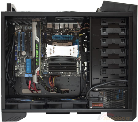

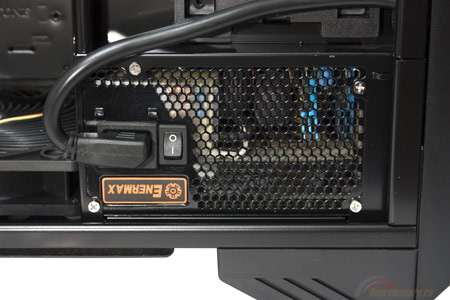

Блок питания размещается в передней нижней части корпуса на специальных пазах. Какая-либо мягкая «посадка» отсутствует. Ориентация БП может быть лишь в одном положении – вентилятором вниз. Что касается максимальной длины блока, то, как заявляет производитель, она составляет 180 мм.

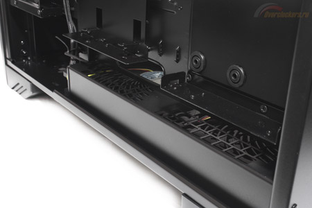

Забор прохладного воздуха блоком осуществляется через днище корпуса, а нагретый воздух из него выбрасывается со стороны левой боковой панели через решетку. Провод питания от сети 220 В подключается со стороны днища в передней части корпуса, затем его можно вывести из-под днища с любой из сторон.

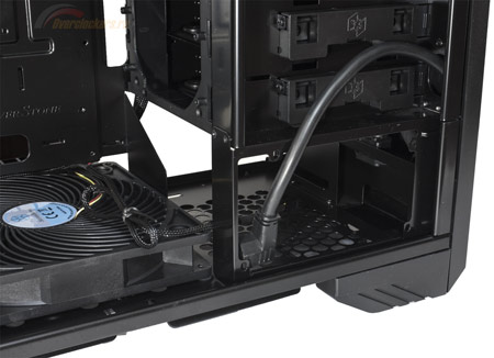

Удлинитель сетевого кабеля выведен в нижнюю часть, другой конец вставляется в блок питания внутри корпуса.

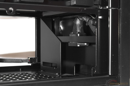

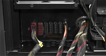

Со стороны разъемов установленного блока питания достаточно свободного места. При использовании модели БП длиной 140-160 мм часть проводов можно уложить прямо здесь.

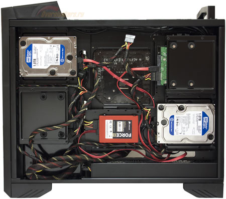

Размещение проводов за поддоном платы также не вызвало затруднений. Крепежная крестовина кулера CPU и вырез для нее в поддоне как нельзя лучше приспособились друг к другу.

Что касается охлаждения жестких дисков, то установленные за поддон системной платы «винчестеры» призваны обдуваться нижними 180 мм вентиляторами. Вот только на кронштейнах HDD отсутствует какая-либо перфорация, что может свести эффективность обдува к минимуму.
