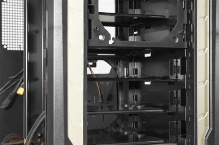

Фронтальная панель – конструкция несъемная, доступ к внутренней части осуществляется после извлечения заглушек отсеков. Для извлечения ее достаточно потянуть на себя и после легкого щелчка она отсоединяется наружу.

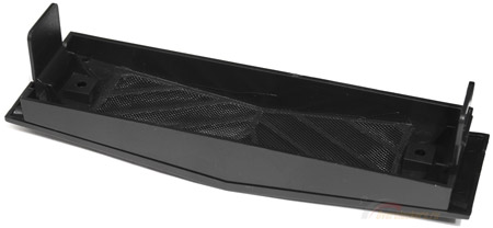

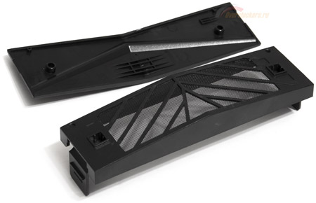

Дальше – интереснее. Каждая заглушка – разборная конструкция, где отсоединяется ее фронтальная часть. Здесь можно видеть поверхность из металлической сетки, которая выступает в роли фильтра от пыли. Следовательно, после проведения нехитрых манипуляций можно сделать фронтальную панель корпуса вентилируемой.
Это может потребоваться в том случае, если в 5.25-дюймовые отсеки установлены жесткие диски. Здесь же располагаются и вентиляторы, два бокса для которых оснащены безвинтовым креплением.

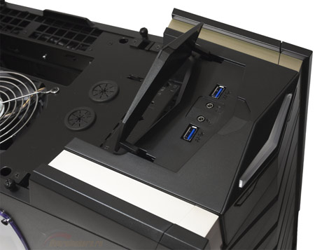

Порты для подключения внешних устройств вынесены в переднюю часть верхней панели, где они уютно спрятались под откидной защитной крышечкой. В их числе два интерфейса USB 3.0 и стандартная пара аудиогнезд. Звук функционирует по стандарту HDA, а порты USB 3.0 подключаются к материнской плате посредством внутреннего USB 3.0 разъема.

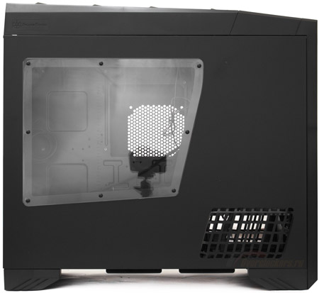

При взгляде со стороны Silverstone Raven RV03 смотрится по-прежнему агрессивно. Левая боковая панель оборудована прозрачным акриловым окном с характерным срезом, которое наложено с внешней стороны и удерживается посредством восьми пластиковых заклепок. Вентиляция в районе PCI-карт отсутствует (по сути, она здесь и не требуется, в силу особенностей внутреннего строения корпуса), зато есть решетка в передней нижней части в виде крупных отверстий.

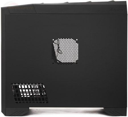

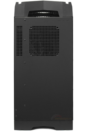

Правая боковина, помимо аналогичной решетки в верхней части, оборудована вентиляцией в центре, с посадочным местом под вентилятор.

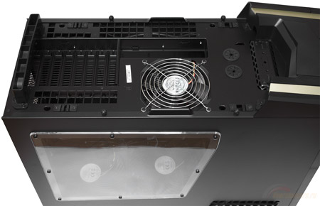

Боковые панели снимаются оригинально. Изначально вообще сложно понять, как дверка открывается – нет ни ручек, ни винтов. Прежде чем открыть боковину, требуется отсоединить верхнюю панель. Процедура несложная, она извлекается простым движением вверх, если ее потянуть за вырез в передней части.
Вот тут-то нам и предоставляется доступ к винтам с накатанной головкой, которыми зафиксированы боковины (по два винта на панель). Как видно на фотографии ниже, верхняя панель Raven 3 – не что иное, как тыловая панель стандартной «башни». Очень интересное и оригинальное решение.

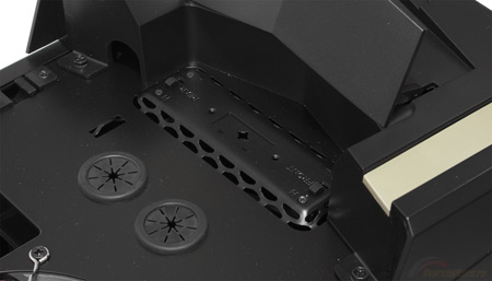

Впрочем, компоновка панели по большей части стандартна. Восемь слотов для карт расширения, закрытые съемными вентилируемыми заглушками, вырез под I/O-заглушку системной платы, вытяжной 120 мм вентилятор, а также два отверстия для вывода шлангов системы жидкостного охлаждения, оснащенные резиновыми лепестковыми вставками. В районе слотов PCI предусмотрена дополнительная вентиляция, а вот перфорация находится с противоположной стороны – через эту решетку обдуваются накопители, которые установлены за поддоном системной платы.
На верхнюю панель выведены два тумблера переключения скорости вентиляторов, для доступа к которым верхнюю крышку панели отсоединять не требуется.

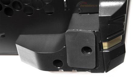

Опорой системному блоку служат четыре массивные Г-образные ножки, в месте соприкосновения с поверхностью оборудованные накладками из довольно мягкой резины. Непосредственно сама ножка прикручена к шасси двумя винтами, в то время как резиновые накладки просто приклеены.
