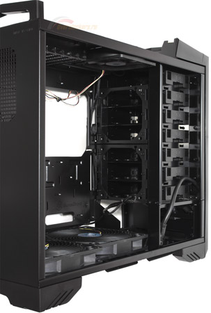

Внутреннее строение

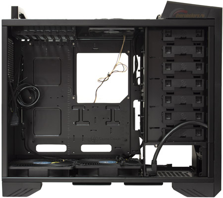

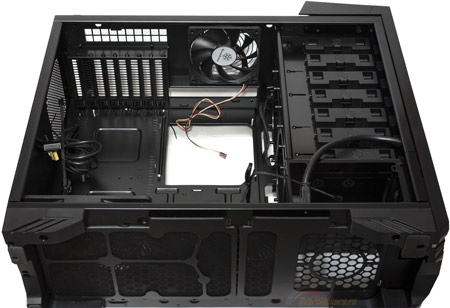

Самое интересное в Raven 3 – его внутренняя компоновка, которая в отличие от типичной «башни» выполнена совершенно иначе, особенно это касается перевернутого расположения материнской платы и вынесенного вперед блока питания. Кроме того, крепление накопителей осуществляется по большей части за поддоном системной платы.
Как и снаружи, внутри Silverstone Raven SST-RV03B-W полностью черный.

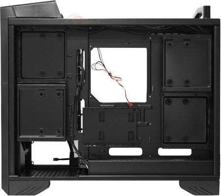

Системе кабель-менеджмент стоит поставить пять баллов. Помимо достаточного количества отверстий больших размеров, есть много свободного места за поддоном платы, предназначенного для размещения проводов. Редкий корпус может похвастать подобным.

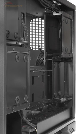

Здесь же, за поддоном, располагаются основные посадочные места для накопителей. Четыре штуки для 3.5-дюймовых жестких дисков и один отсек для двух SSD накопителей в центральной части.

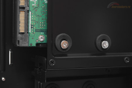

Жесткие диски прикручиваются напрямую в отсек, куда предварительно устанавливаются. Используются специальные винты с ограничителем из комплекта, а посадочные места HDD в отсеках изначально оборудованы силиконовыми антивибрационными кольцевыми прокладками.
Необходимо отметить немаловажный момент по поводу крепления HDD. В данном случае в прокладках используется очень мягкий силикон специальной формы, а при прикручивании диска винты упираются в ограничитель, слабо сжимая антивибрационное кольцо.
Сдавливание происходит лишь в центральной части прокладки, где она частично выпирает наружу. Посему накопитель, можно сказать, висит в воздухе, вибрируя на так называемых «пружинах». Такая конструкция должна максимально уменьшить передаваемую с HDD на корпус вибрацию, если совсем не исключить ее. Очень мудрый подход инженеров Silverstone.

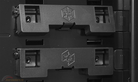

При установке накопителей за поддон придется чуть повозиться. Для установки каждого диска требуется открутить предназначенный для него кронштейн, который закрепляется посредством четырех винтов. После чего закрепить в нем HDD, а затем прикрутить обратно. И еще: лучше использовать SATA-кабели с прямым разъемом, при использовании Г-образного он может просто-напросто не поместиться.
Еще шесть 3.5-дюймовых жестких дисков при необходимости можно установить в 5.25-дюймовые отсеки, ценой потери возможности установки 5.25-дюймовых устройств. Здесь диск закрепляется аналогичным образом через такие же мягкие прокладки-«пружины».

Материнская плата устанавливается посредством стандартных семимиллиметровых стоек, шесть из которых изначально вкручены в поддон. Она располагается перевернутой на 90 градусов по часовой стрелке относительно тыловой панели. Помимо наиболее распространенных форматов ATX, microATX и Mini-ITX, предусмотрена поддержка моделей E-ATX и серверных SSI-EEB.

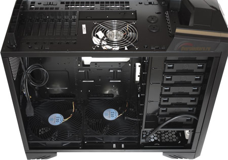

При подобном размещении системной платы, продувка корпуса в этом случае осуществляется снизу-вверх, причем нагнетателями прохладного воздуха выступают два 180 мм вентилятора, расположенные на днище, какие-либо препятствия (в виде корзин HDD и прочего) на пути воздушного потока отсутствуют.
В корпус может быть установлен процессорный кулер высотой до 163 мм, а максимальная длина графического адаптера составляет 345 мм.
