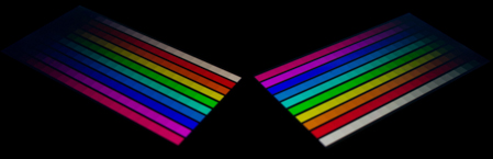

Углы обзора неплохие, инвертирование черного цвета не происходит даже при максимально острых углах наклона.
При диагональных углах цвета приобретают теплый или холодный оттенок, но искажения находятся на допустимом уровне.

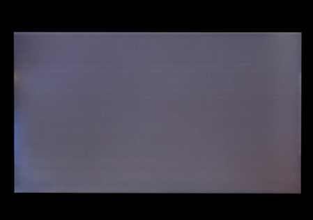

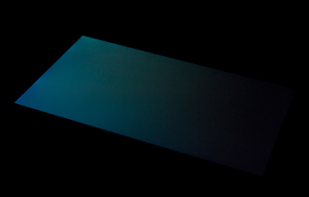

Равномерность подсветки не идеальная, но при использовании дискомфорта не вызовет.

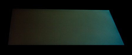

Glow-эффект на матрице присутствует, его интенсивность средняя.

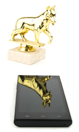

Судя по отражению, в смартфоне применяется технология OGS (One Glass Solution).

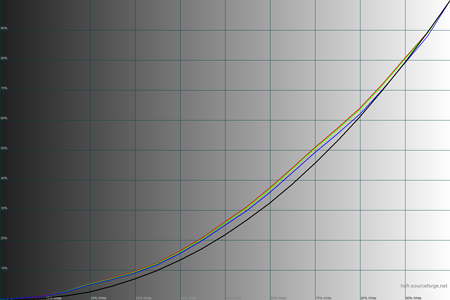

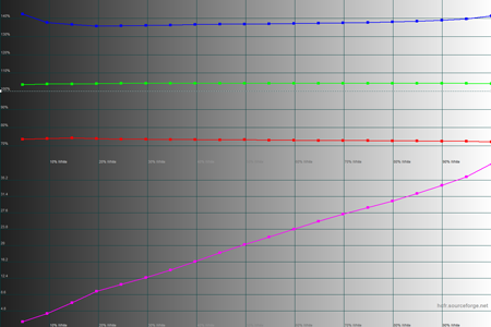

Гамма-кривые отклоняются от референсного значения, но все три канала гладкие и лежат плотно друг к другу – сильных проблем с цветопередачей не будет.

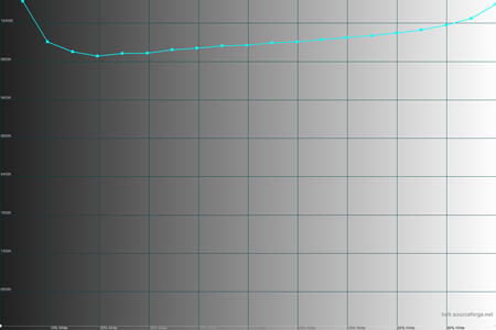

Цветовая температура заметно выше стандартного значения в 6500К – изображение на экране «холодит».
Из цветовых каналов хорошо откалиброван лишь зеленый. Два других отклоняются от референсного значения более чем на 20%.

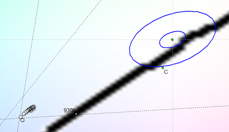

Точки серого клина легли очень плотно друг к другу, однако вся группа расположилась очень далеко даже от границ DeltaE<10.
При использовании точность цветопередачи не доставляет дискомфорта. В целом даже создается впечатление, что экран настраивали; хотя настройка эта и была не самой точной.
