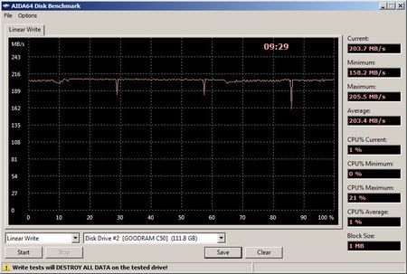

GoodRAM C50 120 Гбайт (SSDPR-C50-120)
Сборка мусора в микропрограммах Phison реализована на достойном уровне, что мы и наблюдаем.
Периодические «зазубрины» на графике линейной записи тоже являются характерной чертой Phison.

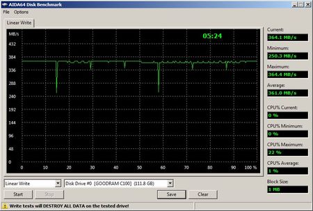

GoodRAM C100 120 Гбайт (SSDPR-C100-120)
Сразу после интенсивной перезаписи накопитель сильно сдает позиции по скоростям записи блоками 512 Кбайт, но затем восстанавливает свои характеристики.
И снова «зазубрины». Но сама скорость записи – заметно выше оной у GoodRAM C100.
