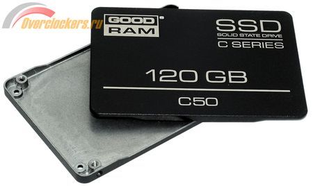

GoodRAM C50 120 Гбайт (SSDPR-C50-120) и GoodRAM C100 120 Гбайт (SSDPR-C100-120)

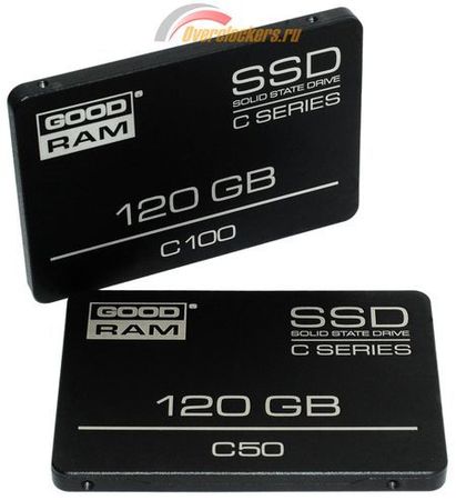

Накопители объединены мною воедино не случайно, они действительно очень близки.

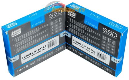

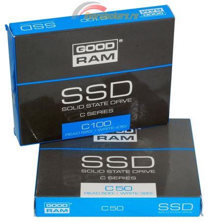

Упаковка идентична:
Упаковка также идентична: пластиковый блистер. В комплекте у C50 нет ничего, даже каких-либо бумажных буклетов, но к C100 все же прилагается утолщающая пластиковая рамка для установки в посадочное место, рассчитанное на накопители с толщиной корпуса 9.3 мм:
Надо сказать, что если Wilk Elektronik SA (которой принадлежит торговая марка GoodRAM) хотя и обладает мощностями, позволяющими выпускать твердотельные накопители, использует их лишь для сборки продукции на базе контроллеров SandForce.
Накопители C50 и C100 не имеют практически никакого отношения к польскому производителю.

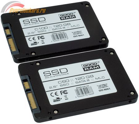

Уже по корпусу можно узнать реального разработчика:
Раскрывающийся на две половинки корпус с покрытием черного цвета, сильно шершавым на ощупь. Перед нами в очередной раз оказалась разработка Phison.

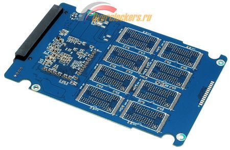

Оба этих варианта мы уже видели, достаточно вспомнить Corsair Force LS и SmartBuy Ignition 2. Обратная сторона платы обоих накопителей полностью идентична – пустые посадочные места:
В обоих случаях использован контроллер Phison PS3108-S8 и микросхема буферной памяти объемом 256 Мбайт (в данном случае это Elpida J2116DEBG-GN-F), работающая на эффективной частоте 1600 МГц с таймингами 11-11-11.
Отличие – только в используемой памяти: в случае C50 это неоригинальная память, в случае C100 – оригинальная. Но в обоих случаях это память Toshiba – партнера Phison. Неоригинальная память – это, которая приобретается у Toshiba в промышленных пластинах. Окончательная доводка до товарного состояния (разрезка, тестирование, упаковка) производится уже самой Phison. Во-первых, это несколько дешевле. Во-вторых – при самостоятельном тестировании планку характеристик можно задать и пониже… Упаковку кристаллов выбрать тоже подешевле.
Все это дает в конечном итоге меньший уровень быстродействия (но не критичный), иногда – чуть больший уровень энергопотребления. И то, ради чего все это затевалось – меньшую себестоимость готовой продукции. А как следствие – меньшую цену для брендов типа Corsair, SmartBuy, GoodRAM, Phinokom и прочих, которые лишь клеят свою этикетку.
Обратите внимание: платы идентичны по разводке, но в более дешевом варианте (неоригинальная память) еще отсутствует и часть элементной базы. Экономия копеечная на одном накопителе, но при массовом производстве это уже не копейки.
Также возможностью сэкономить является «игра» на емкости кристаллов памяти. И мы это наблюдаем на примере C50 и C100: у первого восемь микросхем памяти, у второго – только четыре. Также существует дизайн накопителей объемом 120 Гбайт и на 16-ти микросхемах памяти. Самый скоростной вариант – это дизайн на четырех микросхемах оригинальной памяти Toshiba: в классе 120-128 Гбайт это один из самых быстрых накопителей, присутствующих на рынке.

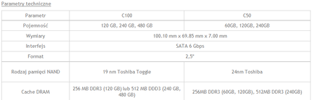

Еще один интересный момент обнаруживается при изучении технических характеристик на официальном сайте GoodRAM:
Для накопителей C50 заявлено использование старой 24 нм памяти, от которой Phison и Toshiba начали уходить уже почти год назад. Довольно сомнительно, что эти две компании будут специально продолжать выпуск старой памяти специально для GoodRAM.
Косвенным признаком 24 нм памяти является скорость случайного чтения блоками 4 Кбайт, равная примерно 15-16 Мбайт/с. Отметим, что тестируемый экземпляр C50 в этом типе нагрузки демонстрирует 25 Мбайт/с, что соответствует накопителю именно на 19 нм неоригинальной памяти Toshiba-Phison. Так что навряд ли мы сильно ошибемся, предположив, что 24 нм память шла лишь в первых партиях C50, а сейчас официальный сайт компании вводит в заблуждение относительно характеристик накопителей этой серии.
