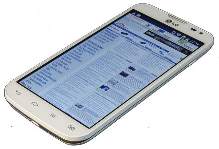

О технологии OGS (one glass solution – решение с одним стеклом) производитель информации не дает, но судя по тому, что изображение слегка «двоится», можно сделать вывод, что она не применяется.

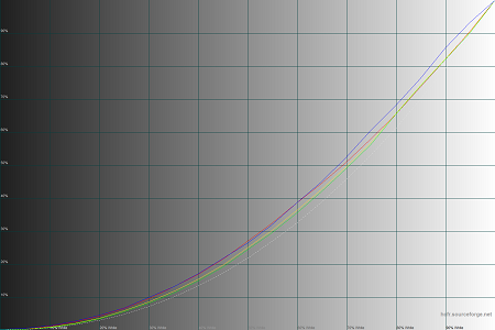

Гамма-кривые стабильны, но немного отделяются друг от друга, хотя и идут рядом с референсной линией. Это значит, что не стоит ожидать от дисплея точной цветопередачи.

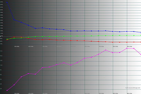

Цветовые каналы RGB Levels достаточно стабильны, хотя могли бы находиться и ближе друг к другу.

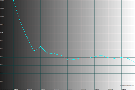

Цветовая температура неравномерна и на всех уровнях яркости (но особенно – на низких) она значительно выше стандартных 6500K, изображение сильно «холодит».

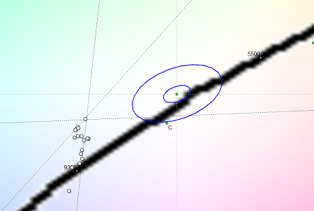

Цветовой охват немного шире стандарта sRGB с уклоном в зеленый цвет, поэтому зеленые и в меньшей степени желтые оттенки могут выглядеть перенасыщенными.
Нельзя назвать отличной и ситуацию с серым клином – все точки серого градиента находятся далеко от рамок отклонения DeltaE<10, что значит, что чистых серых оттенков здесь не увидеть, все они будут отличаться «паразитным» окрасом.
