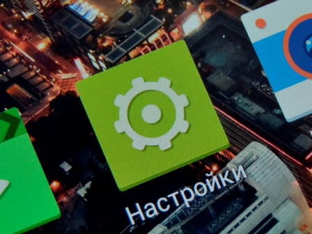

Lenovo Vibe X оснащен качественной пятидюймовой матрицей типа IPS. Сделана она с применением технологии OGS, то есть воздушная прослойка между матрицей и стеклом отсутствует. Разрешение матрицы – 1080 х 1920 точек (Full HD). Плотность пикселей составляет немалые 440 точек на дюйм – пикселизацию или лесенки при использовании вы не заметите.

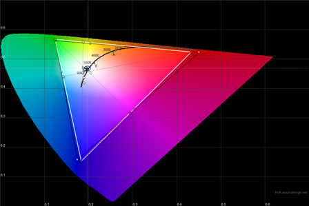

CIE диаграмма показывает нам, что цветовой охват расположен вблизи стандарта sRGB. Цвета будут выглядеть реалистично.

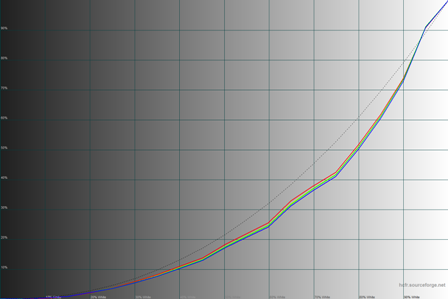

Гамма-кривые выглядят неплохо и лежат относительно друг друга недалеко – это хорошо. Но есть и минусы, лежат они не ровно и вдали от референсной прямой

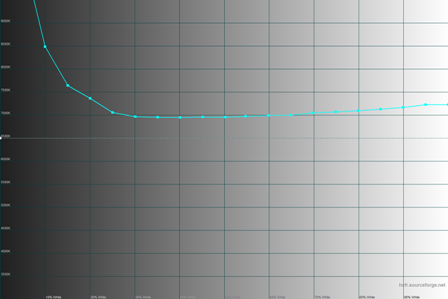

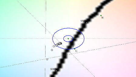

В основной области цветовая температура всех оттенков лежит около значения 7000К, поэтому цвета могут показаться более холодными.

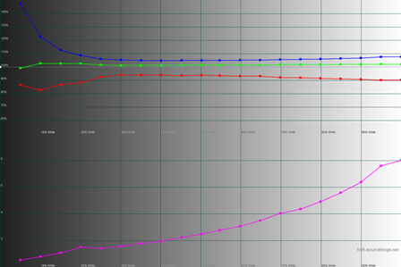

По графику RGB Levels видно, как настроены цветовые каналы во всем изучаемом диапазоне. Матрица Lenovo Vibe X настроена удовлетворительно, и даже красный канал идет более-менее ровно, что встречается в основном на флагманских устройствах.

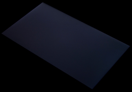

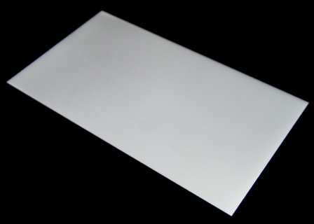

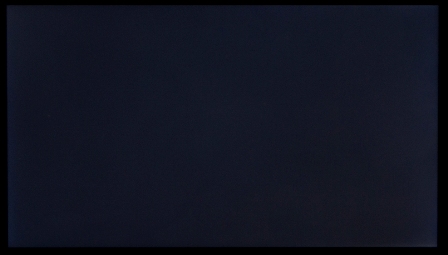

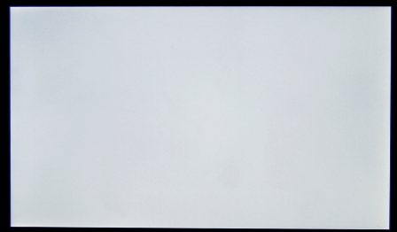

Равномерность подсветки и на черном, и на белом фонах не вызывает нареканий. Правда, типично для IPS матрицы черный цвет не является черным.

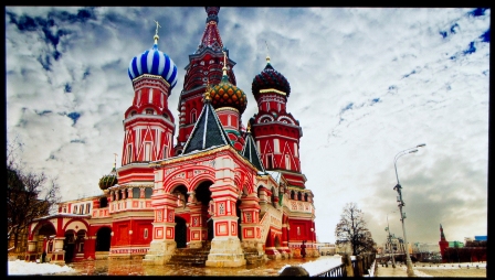

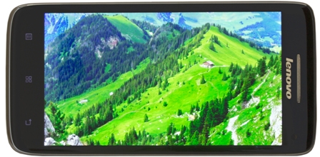

Так выглядит экран под прямым углом:

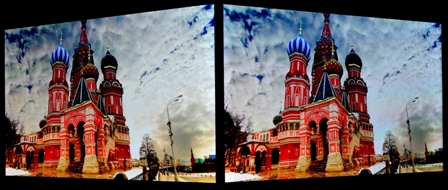

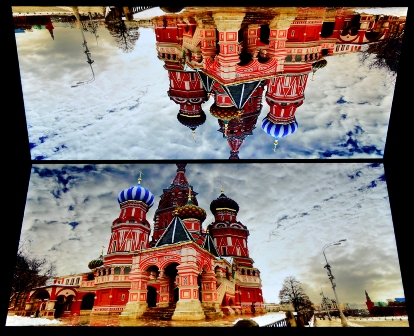

А теперь посмотрим на дисплей под другими углами.
При отклонении от нормали слегка падает контрастность. В остальном все неплохо. Инверсии картинки не наблюдается, а если она и есть, то очень незначительная.
