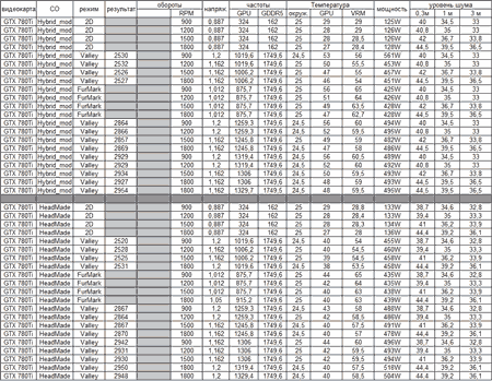

GPU 876 МГц; GDDR5 1750 (7000) МГц; напряжение 1.012 В
FurMark
Температуры GPU, °C
Меньше – лучше
Температура VRM, °C
Меньше – лучше
Простой, не нагрузка. После "прогрева" FurMark сразу видно преимущество собранной из компонентов СЖО. Сравнивая работу на 1800 оборотах, продукт Arctic проигрывает 3 градуса а-ля Гибрид на 900 RPM, не говоря уже о одинаковых оборотах (уже 7 градусов).
А вот замена монтажных винтов на гвоздики сказалась не в лучшую сторону, при сравнении 100% работы Hybrid до разделения вентиляторов на независимую работу друг от друга. Самоделка с модификацией равна по температурам на силовой части.
Valley
Температуры GPU, °C
Меньше – лучше
Температура VRM, °C
Меньше – лучше
В синтетических тестах разрыв номинала на графическом процессоре начинается от 7 градусов до 13. Это уже серьезная заявка. Запаса на прочность достаточно, есть возможность преодолеть стандартный барьер и выявить точки пиковых возможностей данного GPU.
GPU 1116 МГц; GDDR5 1750 (7000) МГц; напряжение 1.2 В
Valley
Температуры GPU, °C
Меньше – лучше
Температура VRM, °C
Меньше – лучше
Картина не меняется. Модификация Гибрида уже не достижима "a-La Hybrid" по охлаждению графической части. На равных между ними идет силовая часть.
GPU 1176 МГц; GDDR5 1750 (7000) МГц; напряжение 1.2 В
Valley
Температуры GPU, °C
Меньше – лучше
Температура VRM, °C
Меньше – лучше
До пиковой отметки без поднятия напряжения все участники справились со своим предназначением. Повышенная нагрузка прямо пропорциональна разнице по температурам между соперниками.
GPU 1200 МГц; GDDR5 1750 (7000) МГц; напряжение 1.2 В
Valley
Температуры GPU, °C
Меньше – лучше
Температура VRM, °C
Меньше – лучше
Вот и та самая «точка кипения», до которой дошли «mod» и «a-la Hybrid». Правда, на 1800 оборотах в минуту, но все же выжато все, что было можно в случае с самодельной системой охлаждения.
Остается привести итоговую таблицу.

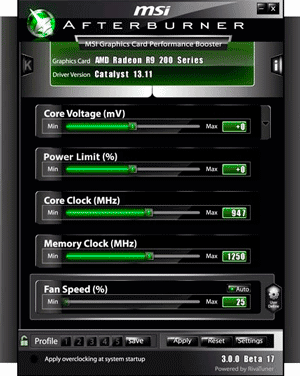

По показаниям MSI Afterburner параметры разгона были следующими:
Напомню, что на графиках отражены температуры, снятые с силовой цепи и подсистемы питания памяти с помощью GPU-Z (вкладка «Sensor»).
