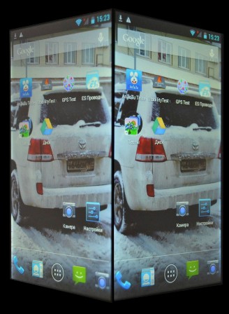

С углами обзора по горизонтали у Just5 Spacer в целом все нормально – изображение лишь немного блекнет, цвета почти не «плывут»:

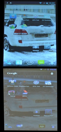

Но по вертикали ситуация гораздо хуже: при взгляде сверху изображение инвертируется; а снизу – выцветает:
Производитель заявляет матрицу типа IPS. Если честно, в этом есть сомнения - больше похоже на TN. Подтверждает данную догадку и не слишком глубокий черный цвет экрана. Впрочем, некоторые гораздо более именитые компании (привет, Sony!) не гнушаются оснащать подобными дисплеями даже свои флагманские модели. Для того ценового сегмента, в котором выступает Just5 Spacer, его экран выглядит адекватным.

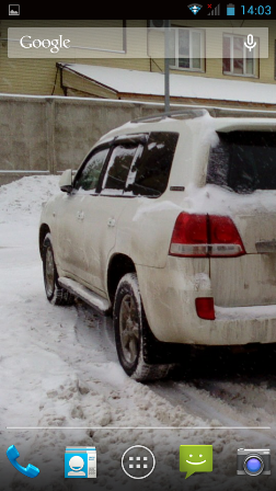

В целом достойна похвалы и настройка цветопередачи (если смотреть под прямым углом, конечно): баланс белого нейтрален, ни на светлых, ни на темных участках изображение не сливается.

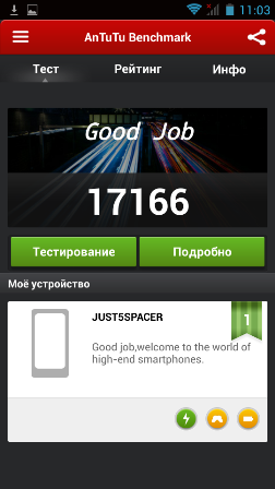

А вот за аппаратную «начинку» Just5 Spacer следует похвалить – для бюджетного аппарата тут все очень неплохо. Он является первым на российском рынке смартфоном, который построен на SoC MediaTek MT6582M. Никаких откровений данная платформа не несет, она позиционируется чуть ниже, чем чипсет с индексом 6589(T). Здесь те же четыре ядра ARM Cortex-A7 с частотой 1,3 ГГц, производящихся по технологии 28 нм.

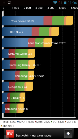

Оперативной памяти в тестируемом смартфоне 1 ГБайт, она работает на частоте 533 МГц. А в главные плюсы запишем достаточно неплохой графический ускоритель Mali-400MP2.

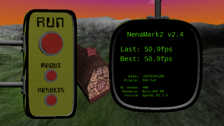

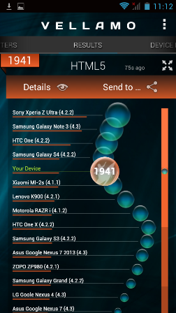

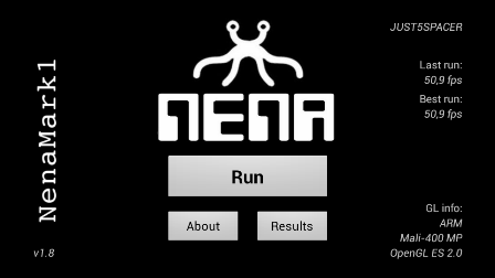

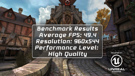

Вкупе с не самым высоким qHD разрешением это дает весьма неплохие результаты в тестах:
Проверка в реальных играх подтвердила полную «профпригодность» Just5 Spacer. Лишь в GTA: San Andreas для достижения плавности работы пришлось ограничиться средними настройками. А Real Racing 3, Dead Trigger 2 и Asphalt 8 и так заработали нормально.

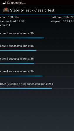

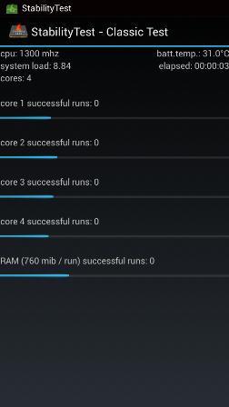

Тесты стабильности также были пройдены:
Нет проблем и с нагревом: при сильной нагрузке он практически не ощутим, температура корпуса устройства не превышает комфортных 40°C.

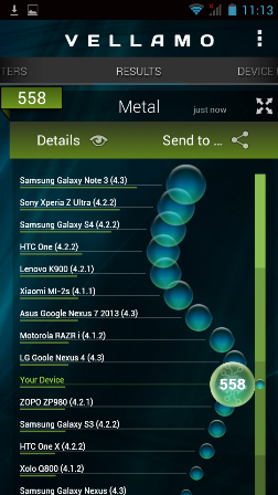

В повседневной работе производительности также хватает: интерфейс работает плавно, лишь редко можно заметить минимальные лаги. Все хорошо и с интернет-серфингом: зум по двойному тапу работает корректно, а небольшие «тормоза» возникают лишь на тяжелых и перегруженных анимацией страницах. Правда, штатный браузер, конечно, лучше сменить.

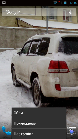

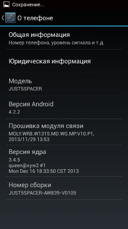

В качестве операционной системы на смартфоне используется практически «чистый» Android 4.2.2 Jelly Bean – система идентична той, что предустанавливается на девайсы Google в линейке Nexus.
Какие-либо баги или недочеты в системе найти не удалось. Смартфон работает стабильно и быстро. Такое исполнение привлечет людей, которые любят получать девайсы с чистой системой, чтобы иметь возможность спокойно настроить ее под свои требования.
