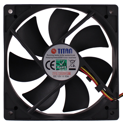

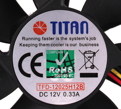

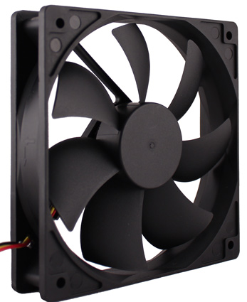

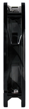

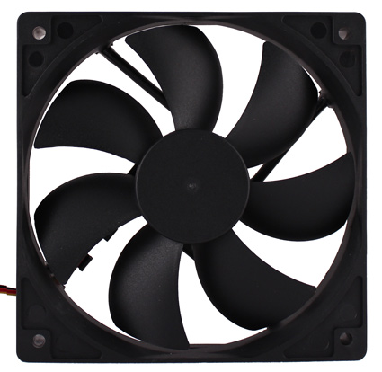

Компания Titan является ветераном бюджетных систем охлаждения. На этот раз будет рассмотрена модель со скромным наименованием серии DC Fan и маркировкой TFD-12025H12B.
Выглядит она просто, как и положено бюджетной корпусной вертушке. В качестве подшипника вновь используется «два шарика» с характерными преимуществами относительно высокой надежности и уровня шума.

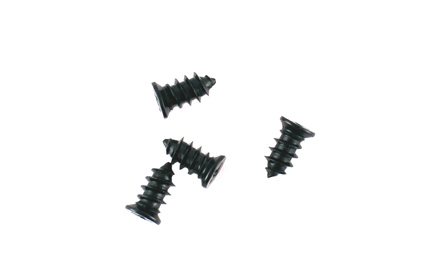

Весь комплект поставки представлен лишь четырьмя винтами для крепления.

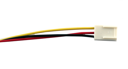

Кабель небольшой и сделан очень просто, его провода даже не скреплены между собой, и соответственно никакой оплетки нет, а на его конце можно встретить обычный трехштырьковый разъем.
Вентилятор должен работать на 2200 RPM, но из-за допустимого разброса он «ринулся в бой» на всех 2400 оборотах и оказался одним из самых шумных среди протестированных ранее. На самом деле, даже если вы спокойно относитесь к средним шумовым характеристикам моделей, то все равно не захотите находиться рядом с ним. Сбросить высокие обороты можно лишь частично, последние стабильные значения находятся где-то около 1000 оборотов при 3.3 В.

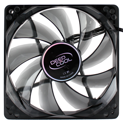

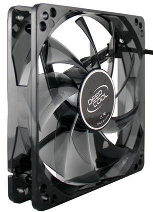

Следующим участником стала модель Wind Blade 120 компании DeepCool. Стоит отметить, что эта фирма известна довольно популярными моделями систем охлаждения бюджетного и производительного класса.

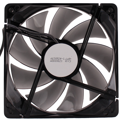

Этот вентилятор первый из тестируемых, который был оснащен подсветкой. Кроме того, его рамка выполнена из полупрозрачного темного пластика, поэтому он выглядит немного «богаче». К сожалению, разработчик уклончиво отвечает на вопрос о подшипнике, заявляя некий hydro Bearing. Что подразумевается: чистокровный гидродинамический подшипник, который сможет похвастать длительной работой, или это просто собственная модификация более простых решений? Определить сложно, поскольку производитель не дает информации о времени наработки на отказ.

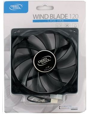

Для этого продукта в DeepCool приготовили очень простую пластиковую упаковку с задней стенкой из картона. На ней присутствует небольшой перечень характеристик.

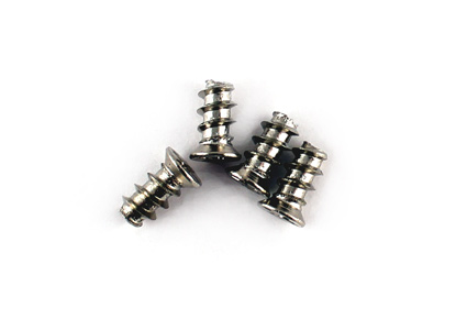

Комплект поставки состоит только из винтов.

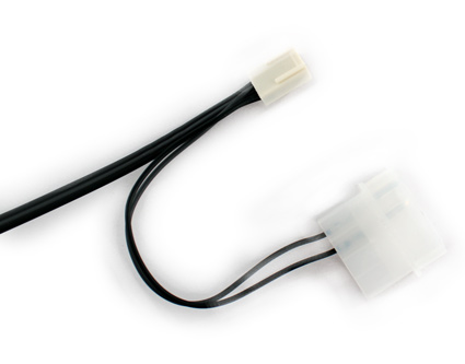

Кабель устройства коротковат, зато оснащен сразу двумя разъемами: Molex – для подключения к блоку питания и стандартным трехштырьковым.
Подсветка выполнена из четырех синих светодиодов, она не очень яркая и в основном «окрашивает» лишь некоторые грани лопастей во время работы.
После предыдущих участников DeepCool Wind Blade кажется довольно тихим, хотя на максимальных оборотах это не так. Впрочем, он легко сбросил свою скорость работы вдвое. Таким образом, его спокойно можно оставлять на 600 оборотах при 4.2 В, если вам необходима тишина.
