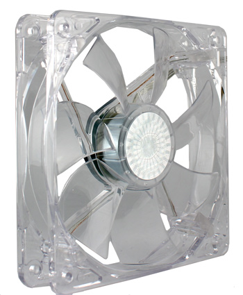

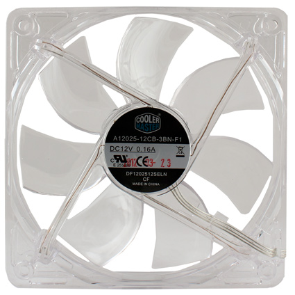

Компания Cooler Master не нуждается в представлении, и ее продукты (будь то корпуса системных блоков или вентиляторы) уже бывали в нашей лаборатории ранее. Поэтому просто приступим к рассмотрению модели BC 120.

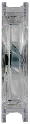

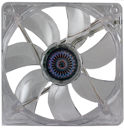

Данная модель использует простой подшипник скольжения, но заявлено до 30 000 часов наработки на отказ, кроме того, устройство выполнено из прозрачного пластика и оснащено сильной подсветкой. В серии встречаются вентиляторы с синим, белым, красным и зеленым свечением, на тестирование попала именно с зеленым.

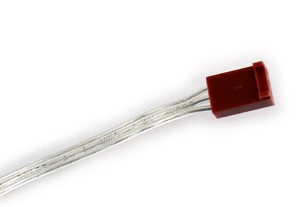

Небольшой кабель не обернут в оплетку, но сам провод сделан полупрозрачным, под стать рамке вентилятора. Разъем обычный, трехконтактный.

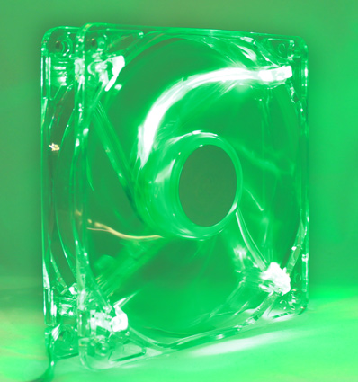

Зеленая подсветка очень яркая и хорошо освещает все вокруг себя. Такой вентилятор подойдет моддерам, создающим определенную атмосферу внутри своего системного блока.
Обычно подключаемые вентиляторы выдают чуть больший уровень оборотов, но в данном случае, наоборот, меньший, так как устройство заработало на 1000 RPM при 12 В. Что касается снижения оборотов, то вначале можно было обрадоваться 420 RPM при 3.8 В, но оказалось, что со временем обороты только уменьшаются, а стабильной величиной стали 600 RPM.

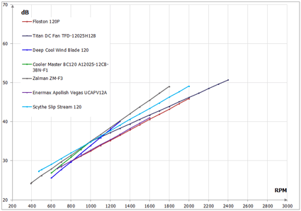

Начинаем с уровня шума.
Меньше – лучше
На этот раз каких-то откровений на графике не видно. Большая часть участников идет вместе, поделившись на две подгруппы, одна чуть тише, вторая, соответственно, громче.

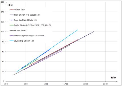

Больше – лучше
Еще более плотный график можно видеть при сведении результатов воздушного потока от уровня оборотов. Пока никто сильно не выделяется и ранее протестированные вентиляторы (например, Zalman ZM-F3) выглядят лучшим образом.
Больше – лучше
Это же можно сказать и про замер эффективности воздушного потока от уровня шума. В данном случае отметим те вентиляторы, которые могут быть довольно тихими при низких оборотах, например, DeepCool Wind Blade 120 и Floston 120P.

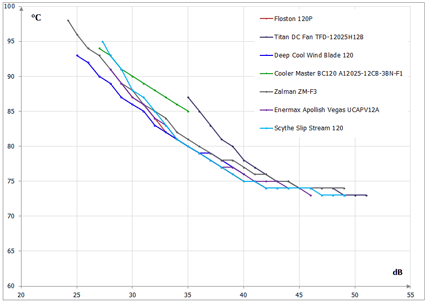

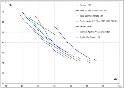

Далее сравним работу вентиляторов с учетом их влияния на температуру. Первым делом начинаем с Intel Core i7-2600K @ 4.8 ГГц (1.40 В) под Thermalright Archon.
Меньше – лучше
На графике температур вновь неплохо показал себя вентилятор DeepCool, оказавшись тише остальных, а вот Cooler Master BC120, наоборот, немного уступает оппонентам.
Отдельно для 30 дБ:
Меньше – лучше
Если идти от точки в 30 дБ, то тут снова чуть лучше оказываются модели DeepCool и Floston с результатом в 86 и 87 градусов Цельсия соответственно.
Сменим радиатор на AXP-140:
Меньше – лучше
Ситуация немного изменилась: если Wind Blade 120 по-прежнему в лидерах, то Floston остается далеко позади, да и среди прочих новичков данного материала выделить некого. Лучшим из худших стал Cooler Master BC 120, показав около 89 градусов.
Меньше – лучше
При 30 дБ все выглядит аналогично.
