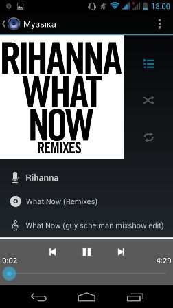

Присутствуют стандартные музыкальный плеер и видеопроигрыватель. Последний может воспроизводить все популярные форматы, но отличился проблемами с воспроизведением звука. Здесь можно посоветовать использовать сторонний плеер, например, MX Player с программным декодированием. В нем никаких проблем нет, да и в целом смартфон отлично справляется с видеороликами формата 1080р.

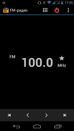

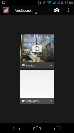

Предустановлена стандартная AOSP галерея, есть FM-радио. В галерее есть деление по папкам и тегам. А радио работает только при подключенной гарнитуре и в частотном диапазоне 87.5-108 МГц. Есть возможность добавлять любимые радиостанции в избранное, записывать эфир и выводить звук на внешний динамик.

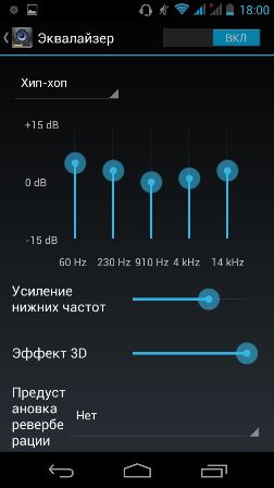

А вот с внешним динамиком все не так радужно. Все нормально лишь до порога громкости в 60-70%, после отчетливо слышен писк и помехи, а ближе к 100% все сливается в единый с трудом разборчивый гул. В целом, ситуация достаточно типичная. Для прослушивания музыки такой динамик явно не подойдет, и здесь стоит присмотреться к решениям других компаний в разделе внешнего портативного звука aka колонки. Можно упомянуть, о наличии в настройках стандартной «улучшалки» BesAudEnh, но, увы, она малоэффективна.

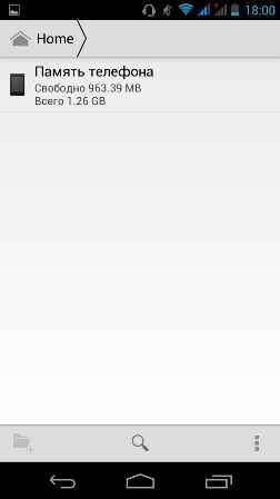

Смартфон комплектуется 1 Гбайтом RAM памяти и 4 Гбайтами Flash-памяти, из которых пользователю доступны лишь 1.3 Гбайт, что, безусловно, очень мало. К счастью, производитель допускает расширение памяти с помощью MicroSD карт. Официально смартфон работает с картами памяти объемом до 32 Гбайт, о чем указывается на коробке.
Устройство заработало и при установленной карте на 64 Гбайта 10 Class. Но, к сожалению, с ней смартфон вел себя крайне нестабильно. Например, не открывалась галерея, диспетчер файлов видел карту через раз, а скриншоты не сохранялись.
Есть возможность установки приложений на SD карту, которая активируется в настройках аппарата.

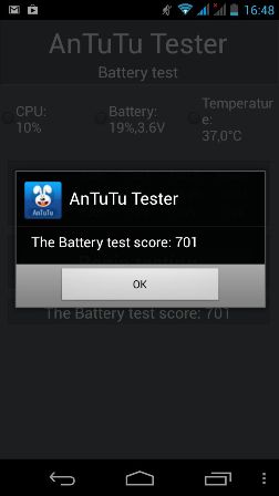

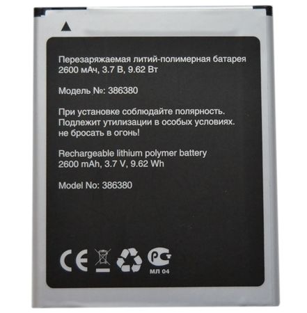

Рассматриваемый аппарат комплектуется достаточно скромной литий-ионной батареей на 2600 мАч. На самом аккумуляторе указана модель (№ 386380) и краткие характеристики (3.7 В, 9.62 Вт).
Результаты тестирования в Antutu

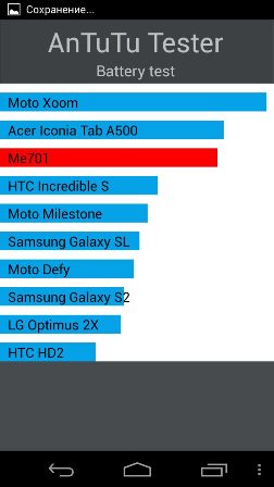

Полного заряда смартфона хватает на восемнадцать часов активного использования и из них примерно пять часов активного экрана. При этом в течение дня около трех часов включено 3G соединение, постоянно включен Wi-Fi, автосинхронизация, около одного часа разговоров, час прослушивания музыки, 30 минут чтения, три часа интернет-серфинга и один фильм протяженностью полтора часа. Яркость на протяжении дня установлена на отметке в 60%. В случае использования аппарата только для звонков, можно рассчитывать на два дня работы.
В тесте на непрерывное воспроизведение видео 720р с максимальной яркостью дисплея и со всеми выключенными беспроводными модулями в режиме полета Lexand Antares проработал семь часов. Это очень хороший результат, наверное, основную роль в его получении играет энергосберегающая платформа MediaTek, по сравнению со многими конкурентами на других платформах. При воспроизведении видео в 1080р результаты не такие радужные, смартфон разрядился за три с половиной часа. Если не гоняться за тяжелыми файлами, то на два-три фильма запаса автономной работы хватит точно. При этом нужно отметить, что все это время был активен Wi-Fi и автосинхронизация, яркость была установлена на пороге 70%.
Вывод будет следующим: смартфон способен выдержать один целый день работы при активном использовании. Другими словами, к вечеру его нужно будет обязательно ставить на зарядку. Поэтому если вы заинтересованы в длительной автономной работе, лучше обратить внимание на «долгоиграющие» модели смартфонов других производителей.
Полная зарядка от родного сетевого адаптера занимает два с половиной часа.

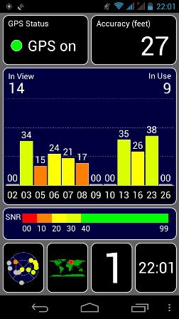

В смартфоне есть A-GPS и GPS модули, работают они нормально и стабильно. Спутники подцепляются к смартфону быстро. Время холодного старта составляет примерно пару минут, горячий старт занимает около минуты.

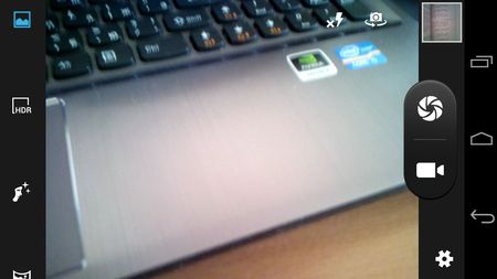

Lexand Antares комплектуется двумя камерами. Основная на 8 МП, фронтальная на 1.3 МП, она отлично справляется с такими функциями, как видеозвонки и «фотолуки». Основная камера поддерживает автофокус и снимает в максимальном разрешении 3264 х 2448 точек. Есть светодиодная одинарная вспышка. Съемка видеоконтента идет в формате 3GP и HD-качестве (720р). Камера поддерживает режим HDR и панорамы.
Качество получаемых снимков с основной камеры стандартно среднее и уже привычное для большинства подобных устройств. Зато она неплохо справляется с фотографированием различных документов.
Хочу обратить ваше внимание на наличие секундной задержки между нажатием спусковой кнопки и получением кадра, а также на работу автофокуса, который порой не ловит фокус. К сожалению, такая картина достаточно типична для большинства китайских камер. Поэтому следует запасаться терпением и аккуратностью, чтобы не размазывать фотографируемые объекты. Фокус работает как в автоматическом режиме, так и в ручном, присутствует режим подавления мерцания.
Очевидно, что в ночное время суток на качественные снимки рассчитывать не стоит. Кадры могут быть замылены по краям и сильно зашумлены. Оценить камеру смартфона можно на четыре балла из десяти. На большее, чем для размещения снимков в Instagram, рассчитывать не стоит.
Настройки у камеры простые. Ничего особенного или сложного в них нет, пользователь может выбирать качество снимков (низкое, высокое, среднее), режим съемки (панорамы или только один кадр), баланс белого, эффекты и некоторые другие параметры.
