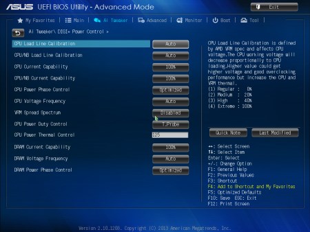

Следующим после DRAM Timing Control идет меню DIGI+ Power Control:
Здесь собраны настройки, касающиеся работы преобразователей питания. Предоставляется возможность выбора режима Load-Line Calibration для напряжений питания процессора и встроенного в него северного моста, помимо этого можно выставить режим контроля активности фаз питания и пороги срабатывания защит по температуре/току потребления.

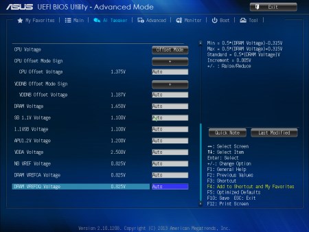

В нижней части меню Ai Tweaker собраны настройки по изменению напряжений:
Перечень доступных для изменения напряжений:
| Напряжение |
значение, В |
значение, В |
напряжения, В |
| CPU Voltage |
| VDDNB Voltage |
| DRAM Voltage |
| SB 1.1V Voltage |
| 1.1VSB Voltage |
| APU1.2V Voltage |
| VDDA Voltage |
| NB VREF Voltage |
| DRAM VREFCA Voltage |
| DRAM VREFDQ Voltage |
В этом списке присутствуют все необходимые для хорошего разгона настройки. Нет претензий и к диапазонам установки напряжений.
Отмечу, что для процессора и встроенного в него северного моста доступно два режима установки напряжения питания, offset и manual, все остальные напряжения устанавливаются в ручном режиме.

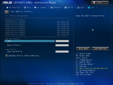

Дополнительным удобством при разгоне системы можно назвать возможность сохранения до восьми профилей настроек:
При этом помимо восьми профилей, которые материнская плата хранит сама, можно сохранить неограниченное количество профилей на внешний носитель. Эта функция может быть полезна для обмена ими между пользователями.

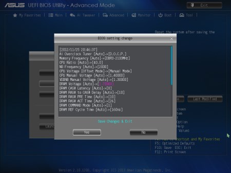

Еще одним удобством можно назвать то, что системная плата при выходе из UEFI меню показывает список измененных настроек:
В остальном, UEFI меню платы чем-либо интересным не выделяется, вся структура меню и перечень настроек перекочевали от моделей предыдущего поколения.

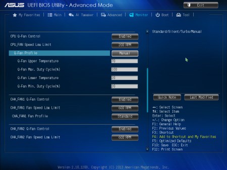

Настройки по управлению скоростью вращения крыльчаток вентиляторов содержатся в UEFI разделе Monitor:
Для каждого из четырех разъемов доступно раздельное управление скоростью.
Для автоматической регулировки оборотов вентиляторов доступны профили Standard/Silent/Turbo, а также ручной режим, где раскрываются дополнительные настройки. В последних задаются значения минимальной и максимальной скорости вращения, температура процессора, при которой они достигаются. В случае с процессорным вентилятором диапазон доступных значений «Duty Cycle» – от 20 до 100%, диапазон задаваемых температур ЦП – от 20 до 75 градусов. В случае с CHA_FAN диапазон доступных значений «Duty Cycle» – от 60 до 100%, нижняя планка температуры CPU зафиксирована на 40 градусах, а верхняя регулируется до 90 градусов.
