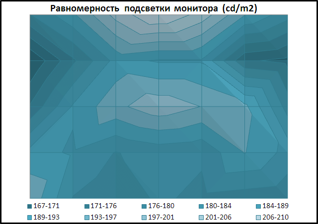

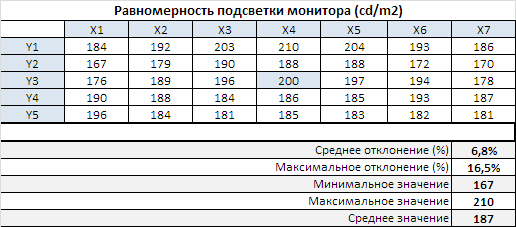

Равномерность подсветки монитора и цветовой температуры по полю экрана проверялась в тридцати пяти точках при установленной яркости дисплея в 200 нит. За основу всех подсчетов (отклонений) берутся данные из центральной точки.
Среднее отклонение от центральной точки составило 6.8%, а максимальное – 16.5%. Результат выше среднего, особенно это заметно по первой цифре. Он в целом схож с полученным у i2757Fh и нового HP E271i.

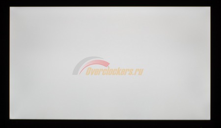

По представленной диаграмме поверхности можно наглядно увидеть, как сосредоточен уровень яркости по полю матрицы. Картинка в целом схожа с полученной на предшественнике данной модели. Здесь самой отличной от центра областью стала верхняя часть экрана с яркостью в 203-210 нит. Стандартного сильного затемнения по углам у протестированного экземпляра не замечено. Это говорит о правильной фиксации матрицы и умелом подходе инженеров.
Подобная неравномерность подсветки (по яркости белого поля) не бросается в глаза, а причина этого кроется в невысоких отклонениях от центра.

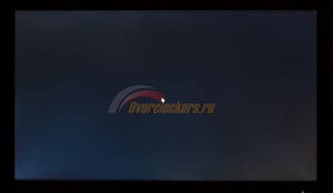

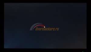

Теперь рассмотрим черный фон, оценив его равномерность по двум фотографиям с разной экспозицией, чтобы вы могли наглядно увидеть все проблемные зоны попавшего к нам в руки экземпляра. Как можно видеть, серьезных отличий от рамочного HP E271i и «безрамочного» i2757Fh нет. Существующие засветки со слабыми паразитными оттенками хорошо заметны только при высокой яркости монитора и рассматривании черного поля, чем ни один нормальный человек целыми днями не занимается.
Скорее всего вас будет больше беспокоить Glow эффект современных IPS, нежели подобная неравномерность, которую нельзя назвать плохой. Бывает куда хуже. Так что претензий по этому параметру к герою обзора у меня нет. Получить заметно лучший результат среди 27-дюймовых Full HD IPS невозможно. За этим вам к AMVA решениям.

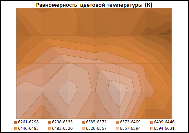

Теперь перейдем к рассмотрению равномерности цветовой температуры на всей площади экрана. Установленная яркость осталась неизменной – 200 нит в центральной точке.
При тестировании использовались ручные настройки ЦТ для получения 6500K. Среднее отклонение оказалось на уровне 1.5%, а максимальное составило 4.2%. Это средний показатель, который хуже, чем у i2757Fh, но лучше, чем у более дорогого и продвинутого HP E271i. Хотя, естественно, немало зависит от удачности экземпляра. Но то, что цена не всегда определяет – факт.
Полученный диапазон цветовой температуры составил 6261-6631 Кельвин, что более чем на 200К меньше стандартной разницы в 600K между граничными значениями, выявленными у большинства протестированных мониторов. Построенная диаграмма поверхности слабо напоминает таковую по равномерности подсветки – фигура здесь совсем иная. Цветовая температура увеличивается сверху вниз за редким исключением (нижний правый угол). Но поскольку вся периферия от центра отличается не сильно, то видимых проблем не отмечено. Все очень достойно, хотя не сомневаюсь, что некоторых и такой результат может не устроить.

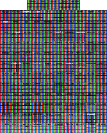

В мониторе AOC i2769Vm используется AH-IPS панель с защитной пластиковой панелью и матовой поверхностью поверх нее. Рассмотрим полученные макроснимки:
Всеми «любимый и обожаемый» КЭ присутствует во всей красе, так же, как у многих ранее протестированных «безрамочных» моделей. Схожесть с кристаллическим эффектом у других подобных дисплеев – 100%. То, что данный эффект на мониторе легко различим (если вы знаете, как он выглядит) – это неоспоримо. А если вас интересует полуматовая поверхность среди 27-дюймовых Full HD моделей, стоит обратить внимание на AMVA и AMVA+ решения. Нравится глянец? Тогда есть несколько моделей на AH-IPS – HP Envy 27, Dell S2740L и Acer S275/S276.
