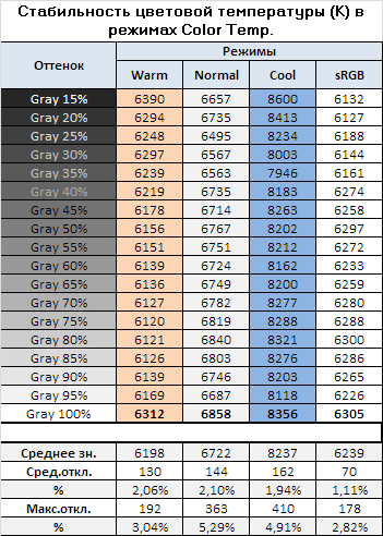

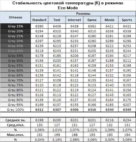

Стабильность цветовой температуры
Продолжим изучение монитора AOC i2769Vm, оценив стабильность цветовой температуры в стандартных и специальных режимах изображения.
Результаты данной таблицы представляют собой отклонения точек серого клина по оси X. Вертикальную ось они не затрагивают, а поэтому оценить наличие паразитных оттенков можно лишь по CIE диаграмме из подраздела «Гамма-кривые, баланс серого и результаты UDACT».
Все режимы, как и следовало ожидать, продемонстрировали схожие показатели. Средний уровень отклонений – 2%, а максимальный всего на процент выше – 3%. Это хороший результат, который почти вдвое выше, чем был получен с моделью i2757Fh. Вы можете убедиться в этом, просмотрев результаты теста UDACT.
К сожалению, ручная настройка помогла достичь исключительно точной установки точки белого, но сами отклонения заметно увеличились – среднее до 2.75%, максимальное и вовсе до 7.1%. Проведенная в дальнейшем калибровка позволила подвести их к норме – 1.01% и 4.74% соответственно. Хотя последняя величина могла бы быть пониже.
Теперь рассмотрим результаты специальных режимов ЦТ Color Temp. Напомню, что по умолчанию производитель установил пресет «Warm». Поэтому стоит учитывать, что значения его столбца полностью совпадают с результатами режима Standard из первой таблицы данного раздела тестирования. Остается лишь поговорить про оставшиеся предустановки цветовой температуры, коих у монитора четыре штуки.
Наблюдения таковы:
- Normal как-то не тянет по полученным результатам на свое название, а отклонения выше, чем при настройках по умолчанию;
- Cool полностью соответствует заявленному, хотя отклонения все равно выше, чем в Warm;
- sRGB Mode оказался копией Warm по точке белого, однако уровень среднего отклонения почти вдвое ниже – это существенная разница, чтобы отдать предпочтение именно ему.
Вывод очевиден – если у вас нет времени и возможности настраивать RGB вручную, установите значение Color Temp. в положение sRGB. В ином случае – переключайтесь в User и настраивайте на глаз или по показаниям специальных приборов.

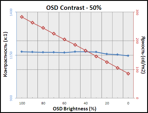

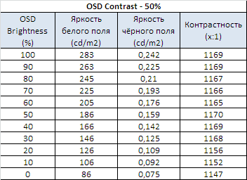

Стабильность контрастности и диапазон изменения яркости
Для изучения стабильности контрастности и диапазона изменения яркости был выставлен режим Standard. Значение яркости менялось с 100 до 0% с шагом в 10 единиц. Для представленной ниже таблицы измеренные значения были получены через программу HCFR, которая дает возможность более точно оценить уровень черного (три знака после запятой) и соответственно определить достоверный коэффициент контрастности.
Полученный рабочий диапазон яркости составил 86-283 нит при практически неизменном уровне контрастности в ~1160:1, что на 16% выше заявленного в ТХ. Снижение яркости линейно во всем диапазоне. Разница к лучшему в сравнении с i2769Vm есть по обе стороны диапазона, но она небольшая.
Значение верхней границы яркости точки белого в 283 нит позволит работать с монитором в большинстве ситуаций, когда на рабочем месте очень светло или на экран падают отраженные/прямые лучи солнца, а вот нижнее в 86 нит окажется нормой лишь для продолжительной работы в дневное и вечернее время суток.
Если вы часто работаете ночью, особенно без дополнительного освещения, то определенно стоит снизить уровень контраста для того, чтобы нижняя граница яркости опустилась еще ниже (хотя бы до 50 нит). Благо запас по коэффициенту контрастности у монитора есть. Ничего страшного не произойдет, если он снизится до 700-800:1. Зато от меньшей яркости белого поля ваши глаза будут меньше напрягаться и медленнее уставать.

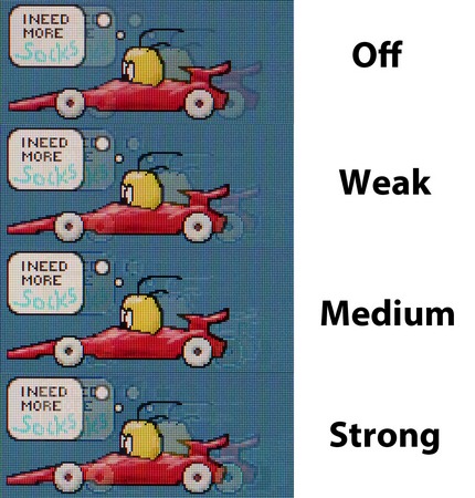

В мониторе AOC i2769Vm используется AH-IPS матрица с заявленным временем отклика в 5 мс, измеренным по методике Gray-to-Gray. Для увеличения скорости матрицы используется технология разгона OverDrive. В OSD Menu есть соответствующий управляемый параметр с четырьмя возможными значениями.
По умолчанию используется Medium. Посмотрим на полученные результаты:
Монитор обладает типичной для большинства IPS скоростью матрицы, однако при заводских настройках OD хорошо заметны артефакты изображения, что сразу бросается в глаза при обычном веб-серфинге. Сравнивать со 120 Гц TN+Film не стоит, поскольку куда большая разница будет из-за 120 кадров в секунду, а не скорости отклика матрицы. Что уж говорить о технологии LightBoost.
Теперь посмотрим, как влияют иные значения параметра OverDrive на длину шлейфа и артефакты:
Очевидно, что при Off разгон выключается, а шлейфы на фоне значения Medium просто приобретают более выразительные очертания и большую длину. При этом можно полностью забыть об артефактах, которые очень хорошо видны при установке значения Strong. Самым же оптимальным с моей точки зрения является режим Weak, в котором длина шлейфа несколько сокращается в сравнении с Off, а увидеть слабые артефакты не так просто.

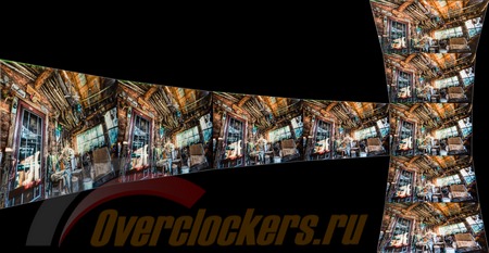

AOC i2769Vm – очередной представитель современных AH-IPS дисплеев формата 16:9 Full HD, с углами обзора которых мы уже знакомы. Посмотрим на них еще раз:
По представленному выше изображению прекрасно видно, что сильных изменений картинки при смене угла обзора нет. На мониторе i2769Vm снижение контрастности с увеличением угла просмотра происходит медленно. Появление желтого оттенка при просмотре сверху заметно, но не сильно. Если смотреть снизу, то изображение слегка темнеет, особенно в тенях. В реальных условиях несерьезное изменение угла никак не сказывается на качестве отображения картинки. В целом по углам обзора продукт AOC выглядит, как многие другие 27-дюймовые AH-IPS, определенно лучше AMVA моделей предпоследнего поколения и чуть лучше, чем AMVA+.
Как и у моделей конкурентов, у AOC i2769Vm выражено появление того или иного оттенка на части экрана при изменении положения головы от центра, так называемый цветовой сдвиг. В том же Microsoft Word это прекрасно видно, когда серый фон приобретает заметный синий оттенок при взгляде не по центру экрана, а где-то в 10 см от него. Изначально, зная об этом эффекте, обращаешь на него внимание, но после нескольких дней работы забываешь. А если сравнивать его с TN+Film моделями, то можно говорить о полном отсутствии цветового сдвига. Настолько велика разница.
Видеоролик, размещенный ниже, прекрасно демонстрирует возможности исследуемого монитора. По нему можно наглядно представить ощущения пользователя при работе под тем или иным углом просмотра.

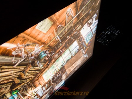

При диагональных углах обзора наблюдается более заметное снижение контрастности, изображение покрывает этакое белое облако. При просмотре снизу этот эффект проявляется не так сильно, но при этом картинка становится чуть темнее, особенно в тенях.

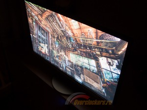

Быстрее всего рассмотреть данную особенность можно, взглянув на угол экрана, находясь где-то в стороне от монитора в темное время суток. Фотография наглядно демонстрирует то, что вы должны увидеть. «Угловой Glow» не сильный, но присутствует легкий желтый оттенок. Существенной разницы в сравнении с прямыми конкурентами при одинаковых настройках (яркости, контрастности и точки белого) нет.
У модели AOC i2769Vm при тестировании на цветных фонах (фотографиях, картинках) Glow проявлял себя слабо. Скорее это было похоже на сильное падение контрастности вместе с небольшим снижением яркости, что происходит на любом LCD экране при изменении угла просмотра.
