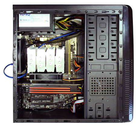

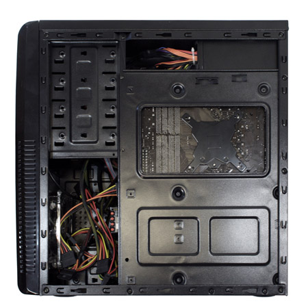

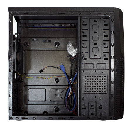

Перед нами классика ATX: верхнее расположение блока питания, материнская плата под ним. В поддоне системной платы предусмотрен вырез, который должен позволить устанавливать системы охлаждения CPU с упорной крестовиной (backplate) без демонтажа платы.
Система организация кабелей не предусмотрена. Слоты расширения заставляют вспомнить 90-е годы. Их заглушки придется выламывать для установки графического ускорителя и других плат.
Корзина для жестких дисков самая простая и позволяет только намертво прикрутить к корпусу пару HDD 3.5”. Отсутствие вибропоглощающих прокладок, салазок и безвинтового крепления в виду ограниченного бюджета можно простить, приняв во внимание, что производитель включил голову и предусмотрел оригинальное крепление для 2.5” SSD на котором подробнее остановимся в разделе, посвященном особенностям сборки.
Обратите внимание, что корпус изнутри также окрашен в черный цвет, это можно записать в плюс.
Комплект поставки представляет собой “братскую могилу”. В пакетике горсть винтов и системный динамик. Руководство пользователя отсутствует.

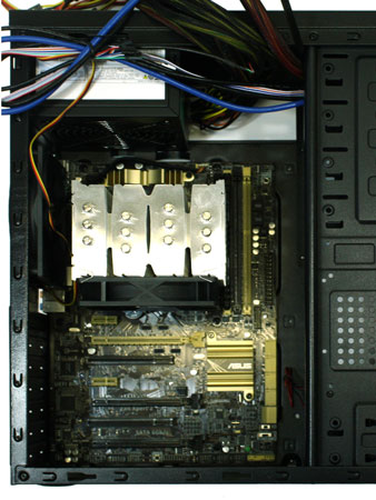

Габаритная система охлаждения CPU в виде Mugen 4 была заранее проинсталлирована на материнской плате, и в том, что эта сборка поместится в таком тесном корпусе, возникали серьезные сомнения. К моему счастью, и несомненному плюсу для корпуса, она успешно в него поместилась, оставив едва ли миллиметр запаса до боковой стенки.
На снимке ниже видно, что вырез на поддоне находится как раз там, где нужно, чтобы позволить установку системы охлаждения, не снимая материнской платы.

Собранная система выглядит так:

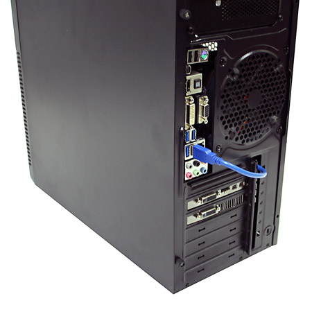

Вы наверняка обратили внимание на синий кабель, который выходит из корпуса и подключается к задней панели.
Таким олдскульным методом реализовано подключение лицевого порта USB3.0. По сути это простой удлинитель.
Даже тут я могу найти плюс :). Это, например, дает возможность легко вывести на лицевую панель порт для устройства, которое не имеет отношения к основной системе в корпусе. Первое, что мне приходит на ум, это Raspberry Pi. Предлагаю проявить фантазию в комментариях и предложить, что еще можно удобно подрубить таким образом.
