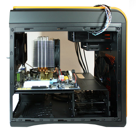

Собрать систему охлаждения CPU с упорной крестовиной (backplate) после установки материнской платы нереально, так как поддон сплошной. Более того, горизонтальная компоновка системной платы и нехватка свободного места делают установку даже стоковой системы охлаждения процессора занятием не для слабонервных. Соответственно стендовая плата была установлена в полном сборе.
Вот здесь уже можно было счесть, что необходима замена системы охлаждения. Здоровяк Mugen 4 был ориентирован таким образом, чтобы выдуваемый воздух покидал корпус с помощью задней «стодвадцатки» DS Cube. При этом широкая сторона радиатора с одной стороны не оставляла ни миллиметра до боковой стенки, и, на глаз, даже немного выпирала. Можно было бы развернуть СО на 90 градусов, но в таком случае система охлаждения корпуса была бы поставлена в заведомо проигрышное положение – кулер бы дул «в стену». Тем не менее, мне удалось аккуратно закрыть боковую стенку, хотя радиатор при этом действительно ее касается.
А вот по высоте есть значительный запас. Производитель заявляет поддержку систем высотой до 19 см.
Этот момент обязательно нужно принять во внимание при подборе компонентов ПК на базе корпуса Aerocool. Материнскую плату лучше выбрать с расположением процессорного сокета не слишком близко к ее краю, да и о габаритах СО забывать не следует.

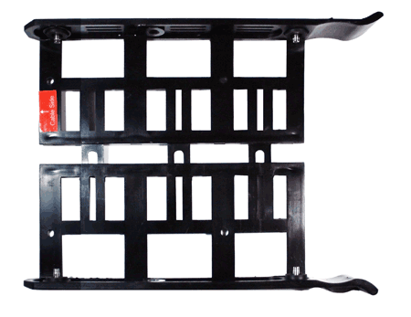

Переходим к установке жестких дисков. Как уже было сказано, корпус оборудован двумя корзинами: первая на два 2.5” HDD/SSD:

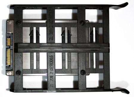

Первоначально было решено поставить системный SSD именно в эту специально выделенную корзину. И тут в первый раз стал заметен недостаток инструкции.
Хорошо, пакетик с восьмеркой резиновых креплений для установки дисков в эту корзину был соответствующим образом подписан. Однако их удалось установить правильно только с третьего раза
На снимке приведен правильный третий вариант. Аналогичным образом четыре таких резинки были установлены в первый раз, но задвинутый в салазки диск болтался противным образом, и было решено установить «ножки» другой стороной. Так он в салазки не задвигается вообще, соответственно ошибка исключена. Остается сделать вывод о полной несостоятельности 2.5” корзины корпуса DS Cube.

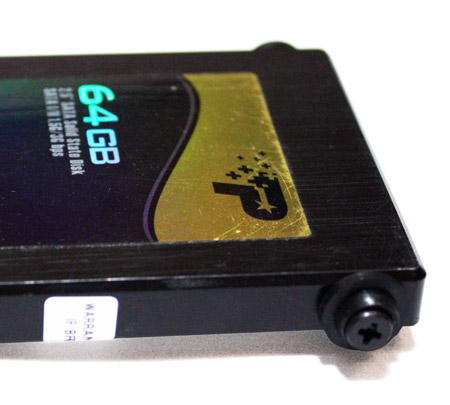

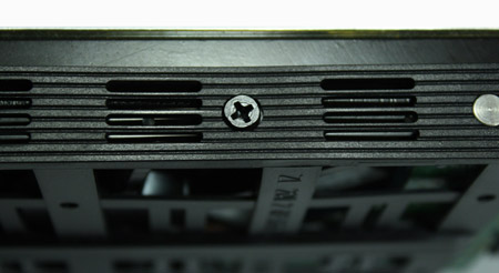

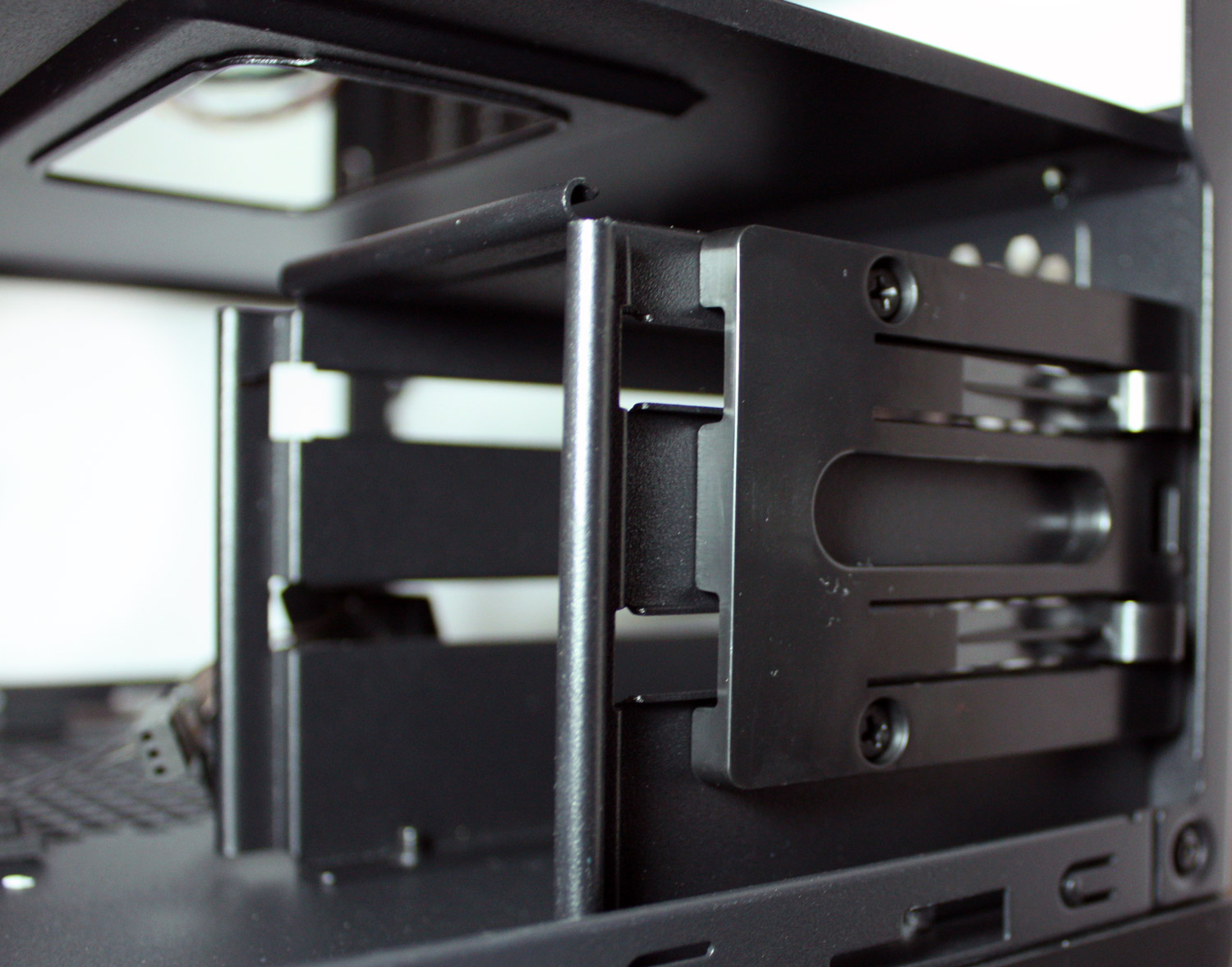

В этих же салазках был установлен системный 2.5” SSD накопитель.
Как видно на иллюстрации, он крепится на четыре винтика, притягивающих салазки ко дну. Салазки с дисками легко задвигаются в корзину, после чего надежно фиксируются защелками. Тут уже ничего не болтается.

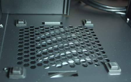

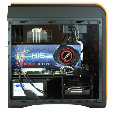

Блок питания устанавливается в нижней части корпуса, вентилятором вниз. Конструкция днища обеспечивает хорошие возможности для беспрепятственного забора воздуха. Напомню также о съемном пылевом фильтре, который защищает БП. У такого решения есть как достоинства, так и недостатки. С одной стороны, воздух забирается блоком извне, а не нагретый внутри корпуса процессором и видеокартой. С другой – ставить корпус на ковровое покрытие с длинным ворсом в данном случае не стоит. Заявлена поддержка БП длиной до 160 мм.
Особо нужно отметить тот момент, что блок питания устанавливается на специальные резиновые ножки, которые должны препятствовать передаче вибрации на корпус.
Из плат расширения в тестовой системе будет присутствовать только графический ускоритель HIS ATI Radeon HD 6950 (reference). Легко заметить, что по длине есть хороший запас. Производитель заявляет поддержку плат длиной до 320 мм.

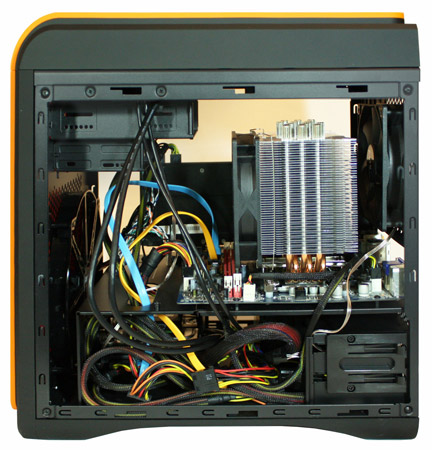

Система управления кабелями в данном корпусе справедливо названа компанией Aerocool «отверстием для кабелей, чтобы исключить беспорядок». Да, с этим можно согласиться, одного отверстия недостаточно для гордого названия «cable management». На самом деле, беспорядка действительно можно избежать. Но для этого нужно выбрать блок питания модульного типа с более короткими «хвостами», а также озаботиться специальными укороченными SATA кабелями.
Фотография ниже хорошо иллюстрирует кабельное разнообразие с другой стороны корпуса. Правда, винить в этом «Кубик» не стоит. Проблема по большей части в неоптимальных комплектующих данной системы.
