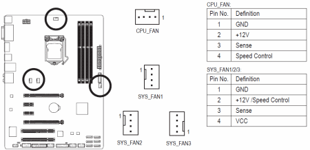

Расположение разъемов для подключения вентиляторов на GA-Z87-HD3:
В наличии четыре разъема для подключения вентиляторов, все они 4-pin, то есть с поддержкой ШИМ-управления. А GA-Z87M-HD3 довольствуется двумя разъемами:
Оба разъема – 4-pin.

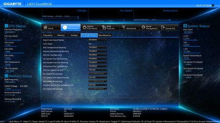

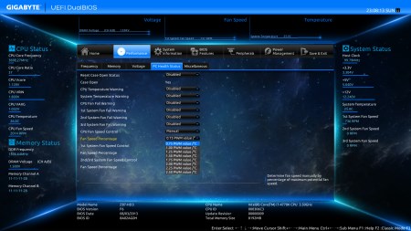

Настройки по управлению скоростью вращения крыльчаток вентиляторов содержатся в разделе Performance – PC Health Status:
Доступно раздельное управление CPU_FAN и SYS_FAN1, разъемы SYS_FAN2 и 3 совмещены.
Доступно четыре режима работы: Normal, Silent, Manual и Full Speed. При работе профилей Normal и Silent материнская плата регулирует обороты вентиляторов по своему усмотрению, режим Full Speed полностью отключает регулировку скорости, фиксируя ее на максимальном уровне. При переходе к Manual открываются дополнительные настройки, где можно выбрать один из восьми профилей работы:

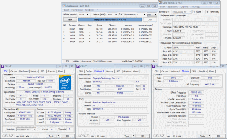

Разгон по BCLK
Первой испытуемой для проверки разгона по базовой частоте стала GA-Z87-HD3.
Были отключены энергосберегающие технологии, зафиксированы множители процессора/ uncore/ памяти, выставлены тайминги/напряжения, после чего пришло время проверить разгон BCLK. Для начала было выставлено 110 МГц, не такая уж и большая частота, но старта системы не последовало. Что ж, пробуем 105 МГц и тоже безрезультатно, что уже удивило. Следующий тест – 102 МГц, не стартует. 101 МГц – есть запуск, но плата зависла на стадии прохождения POST. При 100.5 материнская плата прошла POST, но при загрузке Windows «отвалилась» видеокарта, то есть пропало изображение. И лишь при значении базовой частоты 100.4 МГц удалось добиться стабильной работы системы. Можно сказать, «рекорд».
При этом не возникло проблем с установкой разных CPU Strap, система стартовала как при коэффициенте 1.25, так и при коэффициенте 1.66. Как итог, максимальный результат разгона 167.28 МГц:
Отдельно отмечу, что при переразгоне материнская плата не смогла сама сбросить настройки, во всех случаях отсутствия старта приходилось использовать перемычку Clear CMOS.

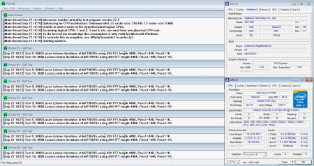

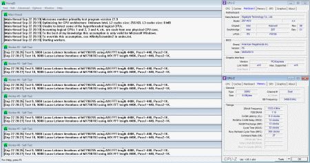

Комплект G.Skill на GA-Z87-HD3 заработал на частоте 2600 МГц:
На GA-Z87M-HD3 поведение памяти было таким же, но на 2600 МГц добиться стабильной работы не удалось, поскольку из-за близкого расположения слотов комплект просто перегревался.

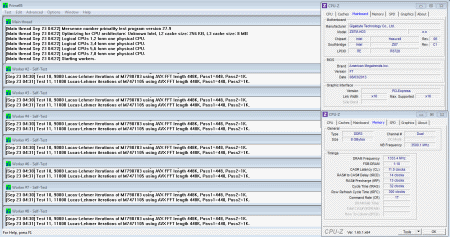

Комплект Corsair на обеих платах заработал на частоте 2666 МГц:
Отмечу, что в каждом случае система стартовала и при установке множителя частоты работы памяти х28, однако стабильности в таком режиме хватало только для загрузки Windows, под нагрузкой система сразу висла.

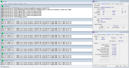

В качестве теста стабильности был выбран тест LinX с режимом доступной памяти 3072 Мбайта, как наиболее подходящий по совокупности нескольких параметров (высокое энергопотребление и температурный режим, требовательность к стабильности CPU Cache, повторяемость результатов и их показ).
Предыдущий материал, посвященный влиянию разгона Haswell на производительность, показал, что нет нужды в максимальном разгоне CPU Cache, так что для разгона процессора использовался множитель Uncore x45.

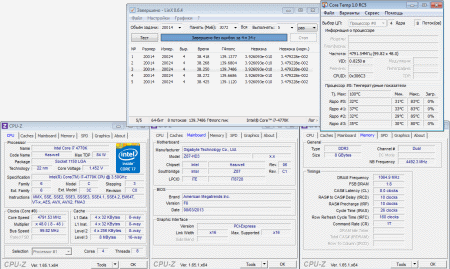

Результат разгона, достигнутый с GA-Z87-HD3, составил 4791.5 МГц:
Результат разгона, достигнутый с GA-Z87M-HD3, составил 4787 МГц:
Используемые напряжения процессора:
- CPU Input Voltage: 2.2 В;
- CPU Core Voltage: 1.452 В на GA-Z87-HD3, 1.457 В на GA-Z87M-HD3;
- CPU Cache Voltage: 1.35 В.
