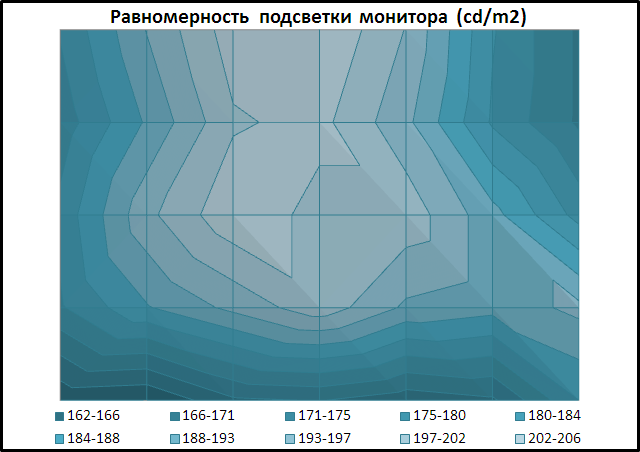

Равномерность подсветки монитора и цветовой температуры по полю экрана проверялась в тридцати пяти точках при установленной яркости дисплея в 200 нит. За основу всех подсчетов (отклонений) берутся данные из центральной точки.
Среднее отклонение от центральной точки составило 7.4%, а максимальное – 19%. Это средний показатель, схожий с такими моделями как Dell P2414H и LG 24EA53VQ.
По представленной диаграмме поверхности можно наглядно увидеть, как сосредоточен уровень яркости по полю экрана. Картинка несколько схожа с решениями конкурентов. В основном разница прослеживается в верхней области, где у полученного экземпляра VN248H яркость схожа с полученной в центральной точке. Наиболее сильно затемнены два угла – верхний правый и нижний левый.

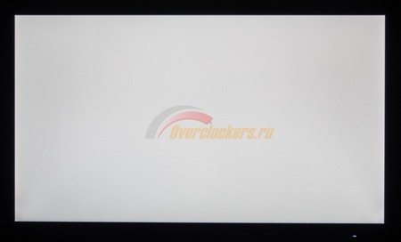

Фотография монитора с белым фоном прекрасно демонстрирует, как выглядит все это вживую. Областей с заметными паразитными оттенками не выявлено. Бросающиеся в глаза проблемы выделить сложно, в том числе и по цветовой температуре. Но это вовсе не значит, что их нет. Хотя то, что многие их не увидят – факт.

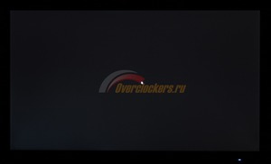

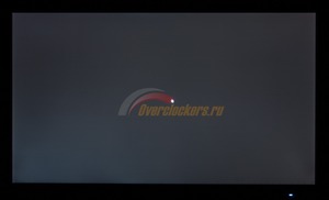

Рассмотрим черный фон, оценив его равномерность по двум фотографиям с разной экспозицией, чтобы вы могли наглядно увидеть все проблемные зоны попавшего к нам в руки дисплея. Тут я могу сказать следующее – ASUS VN248H продемонстрировал одну из лучших равномерностей подсветки на черном поле, среди всех протестированных в лаборатории Overclockers.ru мониторов. Если придираться, то прослеживаются некоторые «повадки» Dell и LG, но в данном случае никаких видимых засветок с паразитными оттенками не выявлено. Если вам попадется в руки подобный экземпляр, то будьте уверены, что проблем при просмотре фильмов или играх в сильно затемненном помещении (или вовсе без света) точно не возникнет.

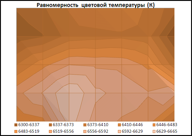

При тестировании использовались ручные настройки ЦТ для получения 6500K, яркость белого поля в центральной точке сохранялась на уровне 200 нит. Результат в 1.3% отклонения в среднем и 3.8% в максимуме – это хороший результат, похожий на аналогичный показатель LG 24EA53VQ. Второй конкурент, Dell P2414H, несколько отстает в этом зачете, но стоит учитывать, что в вашем случае все может быть с точностью до наоборот. Экземпляры бывают разные, да и партии одной и той же матрицы не всегда выходят удачными.
Полученный диапазон цветовой температуры составил 6300-6665 Кельвин, что более чем вдвое меньше стандартной разницы между граничными значениями в 600K, выявленными у большинства протестированных дисплеев. При этом построенная диаграмма поверхности наиболее схожа именно с монитором Dell. Цветовая температура увеличивается сверху вниз. Пик в 6665К наблюдается в левой нижней части экрана. Но даже с ним придраться к равномерности ЦТ по площади панели в случае с ASUS VN248H не удастся. Остается надеяться, что вам достанутся экземпляры, схожие с попавшим ко мне в руки.

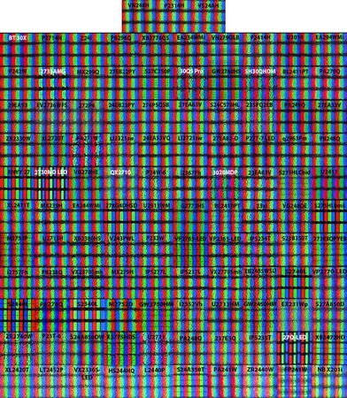

В ASUS VN248H применена знакомая 23.8-дюймовая AH-IPS панель с матовой поверхностью. Рассмотрим полученные макроснимки:
Кристаллический эффект здесь присутствует в полной мере и никуда от него не деться – такова особенность используемого покрытия. Однако не стоит горевать, поскольку новые пленки, применяемые в последнее время на AH-IPS матрицах, не обладают настолько явным и резко бросающимся в глаза КЭ. Это подтверждают и фотографии. Я бы сказал, что он более мягкий, без такой грубой структуры, и, возможно, не будет напрягать многих пользователей при повседневной работе. В свою очередь он полностью повторяет увиденный на моделях Dell и LG, что неудивительно.
От эффекта Cross Hatching используемая матрица в отличие от многих 23-дюймовых IPS панелей не страдает. Это один из ее очевидных плюсов. Из непонятного можно отметить тот факт, что на ASUS VN248H на определенных оттенках серого были заметны хорошо различимые горизонтальные полосы. Особенно хорошо они были видны в проводнике Windows. Сложно сказать, что это было – неблагоприятный день для тестирования мониторов
, новая партия матриц или иная ревизия. Но факт остается фактом. Было ли что-то подобное за P2414H и 24EA53VQ сказать не могу. Мог просто не заметить.
