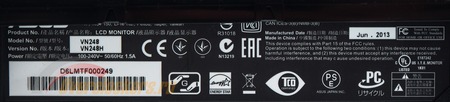

По наклейке на корпусе можно определить месяц/год (июнь 2013) и страну производства (Китай). Приведена информация о названии модели, номере продукта, серийном номере, а также данные о питании и соответствии различным стандартам. Каких-либо данных по ревизии VN248H найдено не было. Из-за элемента cable-management часть наклейки оказалась скрыта.

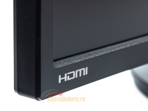

Логотипов компании на мониторе два – сзади и спереди на рамке. Дополнительно присутствует упоминание о наличии интерфейса HDMI.

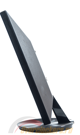

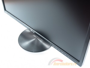

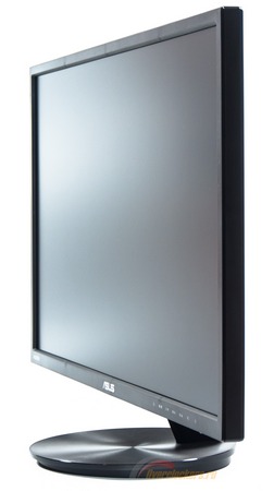

У рассматриваемого дисплея скудные возможности эргономики – доступен исключительно наклон панели в пределах от -5 до +20 градусов. В случае необходимости, приложив больше усилий, монитор можно перевести в положение для подключения кабелей (первая позиция на анимационной картинке). Что-то большее может предложить только Dell P2414H.
Центровка панели, как полагается в таких случаях, выполнена идеально. Однако за счет веса монитора и самого обычного способа крепления к подставке (как у дешевых LG) ASUS VN248H качается. Это можно заметить как при нажатии на кнопки управления, так и при изменении положения. Сами колебания прекращаются относительно быстро – достаточно двух-трех секунд.

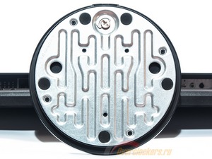

Основание подставки выполнено из металла. По периметру использованы пять резиновых ножек, которые не сильно противятся изменению положения монитора на рабочем столе. Это можно воспринимать как дополнительный плюс, поскольку появляется еще одна степень свободы – беспроблемный поворот вправо-влево.

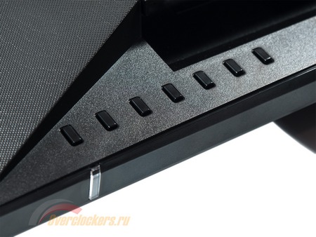

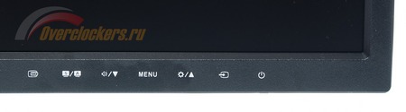

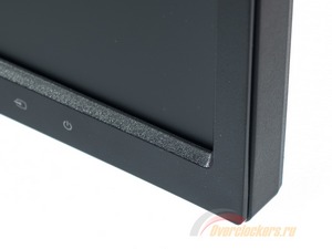

Управление ASUS VN248H происходит посредством шести физических клавиш (плюс кнопка включения), расположенных в правой части монитора на его задней поверхности. На рамке устройства присутствуют специальные пиктограммы, указывающие на функционал каждой из кнопок. А на нижней грани находится прорезь для яркого белого индикатора питания, свет от которого падает вниз. Выключить его нельзя, увы.
Использование физических клавиш с четким нажатием и средним по глубине ходом – это хорошо. А вот их перенос в заднюю часть корпуса, с учетом его невысокой посадки относительно рабочего пространства и не самого точного нанесения пиктограмм относительно кнопок – плохо и еще раз плохо. Управлять монитором VN248H оказалось сложнее и менее комфортно, чем другими моделями ASUS.

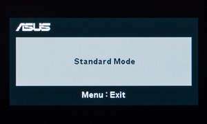

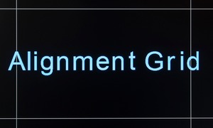

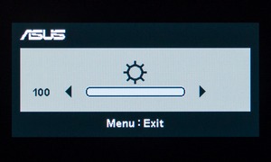

Что касается опций с быстрым доступом, то в их числе: переключение предустановленных режимов Splendid, регулировка громкости и яркости, переключение источника сигнала и включение сеток QuickFit.

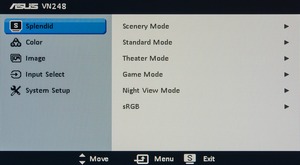

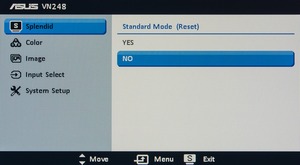

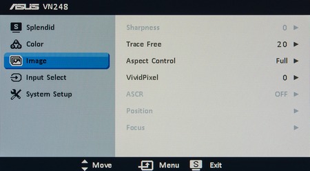

При входе в OSD перед пользователем предстает шесть главных вкладок. В первой из них перечислены все предустановленные режимы Splendid. Помимо выбора нужного, настройки каждого из них можно скинуть до заводских значений, в том случае если ваши ручные корректировки пришлись некстати.

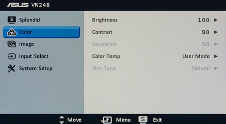

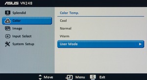

Отрегулировать яркость, контраст, насыщенность и тон кожи (только в некоторых Splendid Mode) можно в разделе Color.

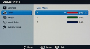

В нем же находятся настройки цветовой температуры. Уже по умолчанию производитель выбрал User, в котором можно отрегулировать RGB значения. Кроме него присутствуют еще три предустановленных пресета Color Temp.
В разделе Image можно отрегулировать резкость, силу воздействия разгона матрицы и технологии VividPixel (по умолчанию установлено значение 25, но я сразу снизил до 0), изменить режим управления соотношением сторон, активировать динамическую контрастность. Большая часть настроек из этого раздела доступна лишь при включении нескольких режимов Splendid.

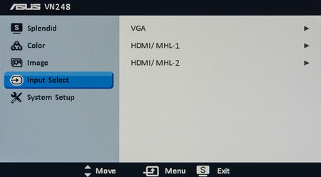

Выбрать используемый видеоинтерфейс можно в Input Select.

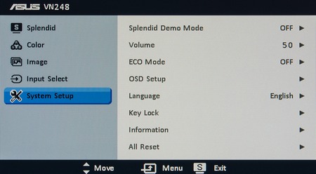

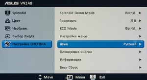

Последний раздел System Setup скрывает не столь полезные настройки. Среди таковых: включение демонстрации работы технологии «улучшения» картинки Splendid, регулировка громкости при подключении наушников или внешних динамиков, активация ECO пресета (яркость падает почти до самой нижней границы) и сброс всех настроек к значениям по умолчанию.

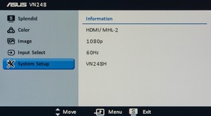

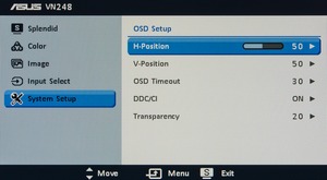

В подразделах OSD Setup представлены параметры, регулирующие положение и внешний вид меню (в том числе отключение интерфейса DDC/CI), а в Information соответственно указаны данные по рабочим характеристикам монитора: используемый интерфейс, разрешение, частота вертикальной развертки и модель.

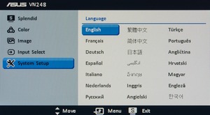

Среди языков локализации меню присутствует и русский. Шрифт нормальный, перевод адекватный, хотя я все равно предпочитаю оставлять английский язык.
