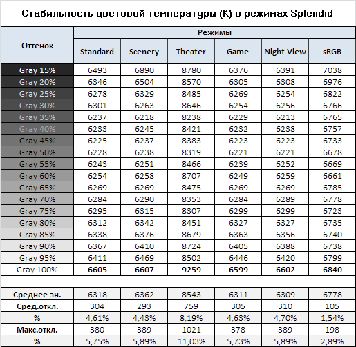

Результаты данной таблицы представляют собой отклонения точек серого клина по оси X. Вертикальную ось они не затрагивают, а поэтому оценить наличие паразитных оттенков можно лишь по CIE диаграмме из подраздела «Гамма-кривые, баланс серого и результаты UDACT».
В основных режимах монитор продемонстрировал уверенный средний результат. Хуже всех выступил профиль Theater со средним отклонением в 8.19% и максимальным в 11.03%, а наиболее точным с точки зрения стабильности ЦТ стал sRGB Mode, продемонстрировавший высокие показатели.

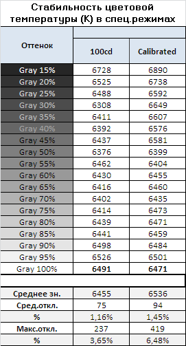

Ручная настройка позволила снизить отклонения в несколько раз, цветовая температура стала еще ближе к «референсу». После проведенной калибровки цифры снова изменились, но на этот раз в обратную сторону – 1.45% в среднем и 6.48% в максимуме. Со второй величиной есть проблемы, но тест UDACT общий уровень Gray Balance полностью устроил и это главное.

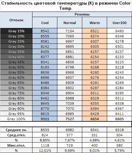

Теперь рассмотрим результаты специальных режимов Color Temp. Напомню, что по умолчанию производитель установил пресет «User» со значениями RGB 100/100/100. Поэтому стоит учитывать, что значения его столбца полностью совпадают с результатами режима Standard из первой таблицы данного подраздела тестирования. Остается лишь поговорить про три оставшихся режима ЦТ:
Тут можно отметить следующее:
- Полученные результаты точки белого в целом соответствуют названию режимов, хотя в Warm температура могла бы быть на уровне 5000-5500К;
- При увеличении цветовой температуры возрастают отклонения;
- Разница в точке белого между Warm и User находится в пределах погрешности измерений, особенно учитывая разницу во времени между измерениями.
В итоге самым оптимальным с точки зрения стабильности ЦТ можно назвать установленный на заводе User со стандартными значениями RGB. Вам останется лишь подкорректировать их при таковой возможности (приборы или наличии «глаза-алмаза»). И снова ничего нового. Подобными повадками обладал и недавно протестированный ASUS VS24AH.

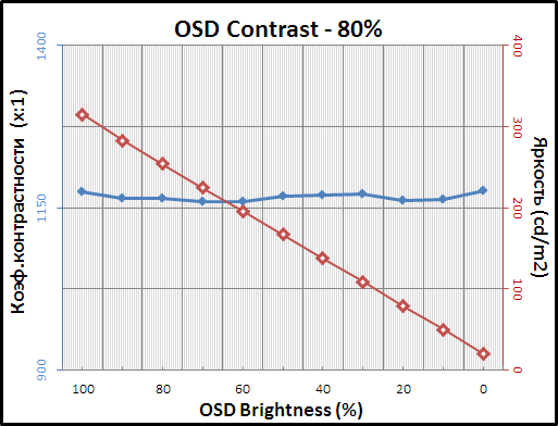

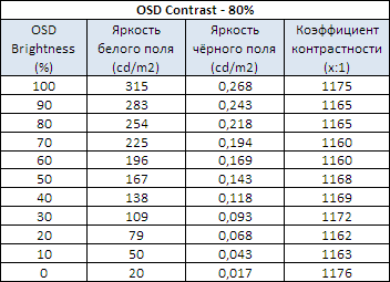

Для изучения стабильности контрастности и диапазона изменения яркости был выставлен режим Standard. Значение Brightness менялось с 100 до 0% с шагом в 10 единиц. Для представленной ниже таблицы измеренные значения были получены через программу HCFR, которая дает возможность более точно оценить уровень черного (три знака после запятой) и соответственно определить достоверный коэффициент контрастности.
Полученный рабочий диапазон яркости при стандартных настройках составил 20-315 нит при уровне контрастности в ~1170:1. Снижение яркости линейно. Коэффициент контрастности меняется в пределах погрешности измерений. Монитор демонстрирует великолепный результат, на который должны ориентироваться другие производители.
Значение верхней границы яркости точки белого в 315 нит позволит работать с монитором в большинстве ситуаций, когда на рабочем месте очень светло или на экран падают отраженные/прямые лучи солнца, а нижнее в 20 нит – максимально снизит нагрузку на глаза при недостатке внешнего освещения или длительной работы ночью (чего делать, в общем-то, не стоит). Совсем другой вопрос – «А не сделано ли это за счет применения нелюбимого многими ШИМ?»

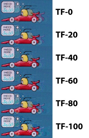

Для увеличения скорости в модели применена технология разгона Trace Free (она же OverDrive в общем понимании). Ее значение может находиться в диапазоне 0-100 с шагом в 20 единиц. По умолчанию, как и всегда, установлено значение 60. Посмотрим на полученные результаты:
С целью избавиться от шлейфов инженеры ASUS традиционно перестарались с силой воздействия Trace Free. Шлейфы, конечно, становятся короче, но вместе с тем появляются заметные артефакты, которые хорошо видны на сравнительной фотографии (по клику открывается полноразмерный тест-чарт). В целом же по скорости это стандартный и не самый медленный IPS дисплей, без претензий на скорость для своего класса.
Теперь рассмотрим влияние параметра Trace Free:
При выключении разгона матрицы по фотографии, полученной во время теста Pixel Persistence Analyzer, можно сразу понять – длина шлейфа увеличивается, но артефакты полностью исчезают. Включение TF-20 увеличивает скорость, артефакты появляются, но они практически незаметны. Сильно видимыми они становятся при TF-40, а в дальнейшем только продолжают расти, что из-за не сильно заметного уменьшения шлейфа, на мой взгляд, бесполезное использование технологии. При TF-100, к слову, шлейфы даже увеличиваются, а количество артефактов превышает все пределы.
Как итог, самым оптимальным вариантом является Trace Free со значением 20 (некоторые читатели, как стало известно, все же предпочитают 40), а для некоторых и вовсе 0. Иначе будет только хуже. Подобная стратегия применима к большинству мониторов ASUS. Как видно, за последнюю пару лет ничего не поменялось.

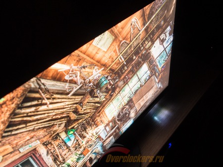

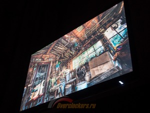

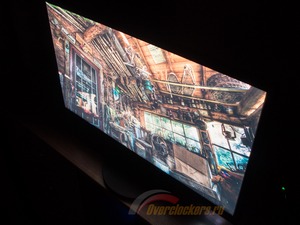

При диагональных углах обзора наблюдается более заметное снижение контрастности, изображение покрывает этакое слабое белое облако. При просмотре снизу этот эффект проявляется не так сильно, но при этом картинка становится несколько темнее, особенно в тенях.
Быстрее всего рассмотреть данную особенность можно, взглянув на угол экрана, находясь где-то в стороне от монитора в темное время суток. Фотография наглядно демонстрирует то, что вы должны увидеть. Также по ней можно судить об отсутствии паразитных оттенков при просмотре изображения под углом. Фактической разницы при сравнении с оппонентами при одинаковых настройках нет, да и взяться ей неоткуда.
У модели ASUS VN248H при тестировании на цветных фонах (фотографиях, картинках) Glow проявлял себя не сильно и без дополнительных паразитных оттенков (к примеру, синего, как у некоторых 23-дюймовых e-IPS). Скорее это было похоже на падение контрастности вместе с небольшим снижением яркости, что происходит на любом LCD экране при изменении угла просмотра.
