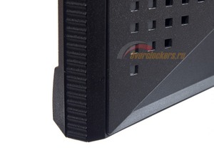

Шершавый матовый пластик, отличная сборка, качественные материалы в целом и монолитный корпус. Если оценивать внешне модель PB298Q, то все при ней. Придраться не к чему. Да и как показывает опыт, дисплеи ASUS одни из немногих, когда качество сборки не вызывает нареканий.

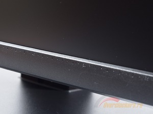

Поверхность экрана – матовая. Это хорошо видно по фотографии выше – отсутствует даже минимальное отражение. Тут кроме самой пленки бороться с бликами помогает пластиковая защита матрицы.

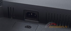

По наклейке на корпусе можно определить месяц/год (июль 2013) и страну производства (Китай). Приведена информация о названии модели, номере продукта, серийном номере, а также данные о питании и соответствии различным стандартам. Каких-либо данных по ревизии PB298Q найдено не было.

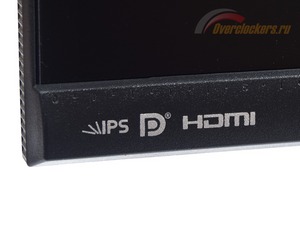

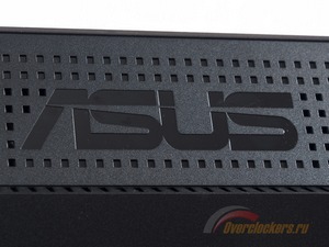

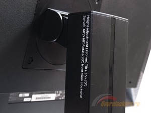

Логотипов компании на мониторе два – сзади и спереди на рамке. Дополнительно присутствуют упоминания о наличии интерфейсов HDMI, Display Port и использования IPS матрицы. На центральной колонне указаны все возможности по эргономике.

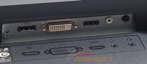

В задней части монитора на колодке для подключения кабелей находятся следующие разъемы: питание, цифровые DVI-D, HDMI, Display Port, Audio-In, Audio-Out.

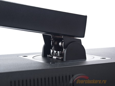

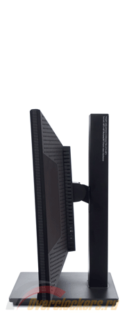

У монитора выдающиеся возможности в эргономике. Перечислю их: наклон от -5 до +20 градусов, поворот вправо-влево на 60 градусов, подъем на 150 мм.

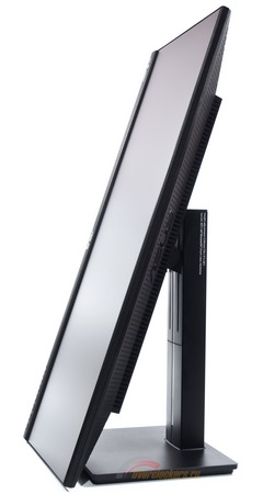

Pivot (переворот в портретный режим) присутствует и с учетом использования IPS матрицы может быть применен в реальности, благо углы обзора в целом позволяют комфортно работать. Хотя они и не ровня качественным 24-дюймовым и 27-дюймовым WQHD моделям.

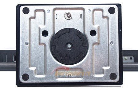

Центровка панели, как полагается в таких случаях, выполнена так себе – на четыре балла из пяти. Градуированных шкал в области крепления центральной стойки к монитору нет, а поэтому выставлять строго по горизонту придется на глаз. Сама панель не качается при любом адекватном воздействии на корпус. За счет большого веса и отсутствия люфтов любое изменение положения происходит плавно и легко.
Основание квадратной подставки выполнено из металла. По периметру приклеены шесть небольших ножек из войлока, которые не царапают стол и не сопротивляются повороту корпуса на доступные 60 градусов вправо-влево, при этом выполняя функций какой-никакой опоры.

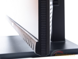

Управление ASUS MX299Q происходит посредством шести физических клавиш (плюс кнопка включения), расположенных в правой части монитора на нижней пластиковой рамке. Прямо на них сделана гравировка, указывающая на функционал каждой из кнопок. А у самого края находится прорезь для белого и тусклого (что плюс) индикатора питания.
Благодаря использованию физических клавиш с четким нажатием, средним по глубине ходом и удобным расположением, с управлением монитора не возникнет проблем. И не стоит пугаться шести клавиш – в основном меню используются лишь четыре из них, как и на всех моделях компании ASUS.

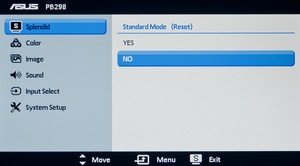

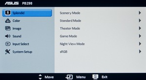

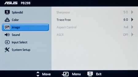

При входе в OSD перед пользователем предстает шесть главных вкладок. В первой из них перечислены все предустановленные режимы Splendid. Помимо выбора нужного, настройки каждого из них можно скинуть до заводских значений, в том случае если ваши ручные корректировки пришлись некстати.
Отрегулировать яркость, контраст, насыщенность и тон кожи (только в некоторых Splendid Mode) можно в разделе Color. В нем же находятся настройки цветовой температуры. Уже по умолчанию производитель выбрал User, в котором можно отрегулировать RGB значения. Кроме него присутствуют еще три предустановленных пресета Color Temp.
В разделе Image можно отрегулировать резкость, силу воздействия разгона матрицы, изменить режим управления соотношения сторон, активировать динамическую контрастность. Большая часть настроек из этого раздела доступна лишь при включении нескольких режимов Splendid.

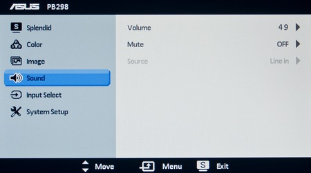

Управление громкостью встроенной акустической системы производится в разделе Sound. В нем же возможно определить источник звука.

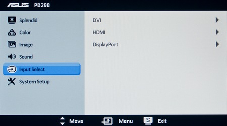

Выбрать используемый видеоинтерфейс можно в Input Select.

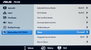

Последний раздел System Setup скрывает не столь полезные настройки. Среди таковых: включение демонстрации работы технологии «улучшения» картинки Splendid, регулировка громкости встроенной акустики, активация ECO пресета (яркость падает почти до самой нижней границы) и сброс всех настроек к значениям по умолчанию.
В подразделах OSD Setup представлены параметры, регулирующие положение и внешний вид меню (в том числе отключение интерфейса DDC/CI), а в Information соответственно указаны данные по рабочим характеристикам монитора: используемый интерфейс, разрешение, частота вертикальной развертки и модель.

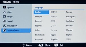

Среди языков локализации меню присутствует и русский. Шрифт нормальный, перевод адекватный, хотя я все равно предпочитаю оставлять английский язык.
