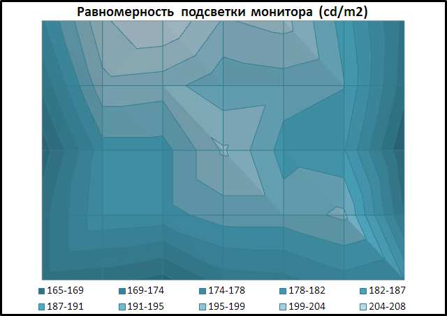

Равномерность подсветки монитора и цветовой температуры по полю экрана проверялась в тридцати пяти точках при установленной яркости дисплея в 200 нит. За основу всех подсчетов (отклонений) берутся данные из центральной точки.
Среднее отклонение от центральной точки составило 7.1%, а максимальное – 17.5%. Цифры похожи на полученные на ASUS MX299Q и NEC EA294WMi, и в целом это средний результат.
По представленной диаграмме поверхности можно наглядно увидеть, как сосредоточен уровень яркости по полю экрана. Картинка сильно напоминает таковую с MX299Q и Dell U2913WM (в перевернутом виде), что еще раз подтверждает одинаковые матрицы в этих трех мониторах.

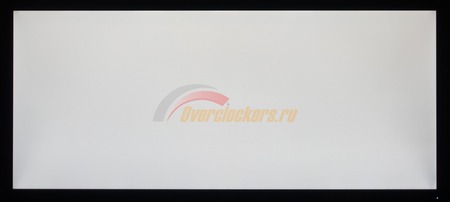

Фотография монитора с белым фоном прекрасно демонстрирует, как выглядит все это вживую. Областей с заметными паразитными оттенками не выявлено. Из-за довольно хорошей равномерности цветовой температуры по полю экрана проблемы, бросающиеся в глаза, выделить сложно. Но это вовсе не значит, что их нет.

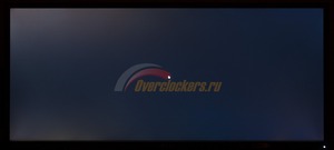

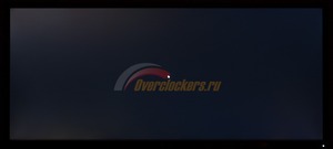

Теперь рассмотрим черный фон, оценив его равномерность по двум фотографиям с разной экспозицией, чтобы вы могли наглядно увидеть все проблемные зоны попавшего к нам в руки экземпляра. Тут все ожидаемо – одна матрица, однотипные проблемы. И вновь приведу цитату из обзора Dell U2913WM, которая использовалась для описания проблем с черным фоном для всех остальных подобных мониторов, ведь ситуация с того момента ничуть не изменилась:
А тут, как это ни странно, все очень плохо. Большая диагональ и проблемная подсветка приводят к отчетливо видимым проблемам при заливке экрана черным цветом. При работе за монитором одна его часть будет грязно-желтой, а другая будет отдавать слабым фиолетовым оттенком. Эта особенность проявит себя в случае, если вы смотрите фильмы в отличном от 21:9 (2.35:1, 2.40:1) формате, особенно в темное время суток и при отсутствии внешнего освещения. На мой взгляд, у данной проблемы массовый характер, но тут, как говорится, «Доверяй, но проверяй».
Все это напрямую относится и к герою обзора – ASUS PB298Q. Стоит говорить о том, что никакого серьезного разброса между экземплярами и моделями-конкурентами, по крайней мере, в вопросе равномерности подсветки на черном можно не ждать. Проверено не один раз!

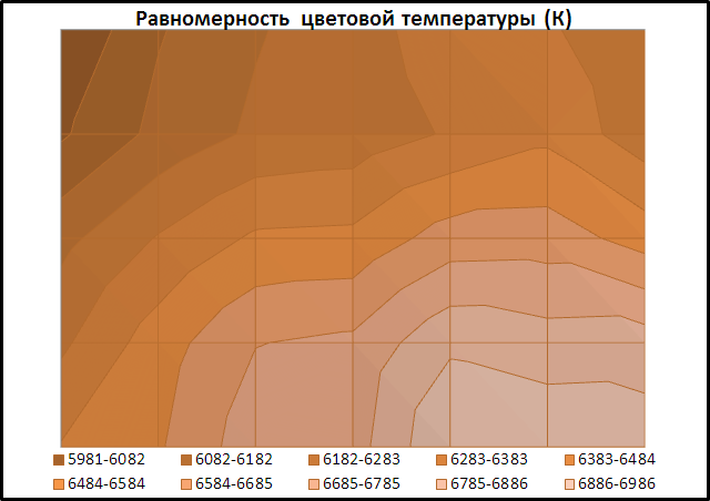

При тестировании использовались ручные настройки ЦТ для получения 6500K, яркость белого поля в центральной точке сохранялась на уровне 200 нит. Результат в 3.2% отклонения в среднем и 8.1% в максимуме – это вдвое хуже, чем у того же MX299Q, что довольно странно. Вот как бывает, несмотря на то, что равномерность подсветки по уровню яркости и равномерность на черном поле между мониторами схожа.
Полученный диапазон цветовой температуры составил 5981-6986 Кельвин, что на 400 Кельвин выше стандартной разницы между граничными значениями в 600K, выявленных у большинства протестированных мониторов по нашей методике. При этом построенная диаграмма поверхности все так же сильно напоминает таковую у трех-четырех других 29-дюймовых моделей из протестированных в нашей лаборатории. Цветовая температура увеличивается по диагонали – из левого верхнего угла к правому нижнему.
Разница между минимальным и максимальным значениями, безусловно, велика. Однако, поскольку дисплей обладает нетипичным соотношением сторон, то видеть два угла одновременно у вас точно не получится, а поэтому подобная проблема может быть не проблемой вовсе. Но и говорить о том, что все хорошо я не буду. Те кто захотят разницу между частями экрана обязательно увидят.

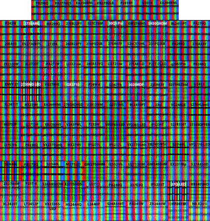

В мониторе ASUS PB298Q применена известная и одна-единственная в своем роде AH-IPS матрица с защитной пластиковой панелью и матовой пленкой поверх нее. Рассмотрим полученные макроснимки:
КЭ присутствует во всей красе, как и у многих рассмотренных ранее «безрамочных» моделей. Схожесть с кристаллическим эффектом Dell U2913WM, AOC q2963Pm и LG 29EA93, ASUS MX299Q и NEC EA294WMi стопроцентная, что неудивительно. То, что данный эффект на мониторе легко различим (если вы знаете, как он выглядит), это неоспоримо. Стоит об этом помнить при выборе дисплея. Правда, на данный момент все без исключения 29-дюймовые решения используют в своем составе матовую поверхность, а поэтому вариантов нет.
