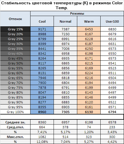

Стабильность цветовой температуры
Продолжим изучение монитора ASUS PB298Q, оценив стабильность цветовой температуры в стандартных и специальных режимах изображения.
Результаты данной таблицы представляют собой отклонения точек серого клина по оси X. Вертикальную ось они не затрагивают, а поэтому оценить наличие паразитных оттенков можно лишь по CIE диаграмме из подраздела «Гамма-кривые, баланс серого и результаты UDACT».
Уровень стабильности цветовой температуры в основном находится на среднем уровне. А в режиме Game результат даже выше среднего. Так что больших претензий в этом вопросе к ASUS PB298Q у меня нет.
Ручная настройка в User Mode вносит свои коррективы – точность установки White Point увеличивается, а с отклонениями куда все интереснее – среднее уменьшилось до 1,69%, а максимальное наоборот увеличилось вдвое – до 8,81%. Что интересно - дальнейшая калибровка снижает каждое из них в два раза. Итоговый результат монитора 0,87% в среднем и 4,41% в максимуме. Результат хороший и не более того.
Теперь рассмотрим результаты специальных режимов Color Temp. Напомню, что по умолчанию производитель установил пресет “User” со значениями RGB 100/100/100. Поэтому стоит учитывать, что значения его столбца полностью совпадают с результатами режима Standard из первой таблицы данного подраздела тестирования. Остается лишь поговорить про три оставшихся режима ЦТ:
Тут можно отметить следующее:
- Полученные результаты точки белого в целом соответствуют названию режимов;
- При увеличении цветовой температуры возрастают отклонения.
В итоге самым оптимальным с точки зрения стабильности цветовой температуры можно назвать режим Warm, однако если вас не устроит столь “теплая” картинка, придется остановиться при стандартных установках с меньшим отклонением от референсных 6500K и несколько большим отклонением среднего клина. Что лучше – решать только вам.

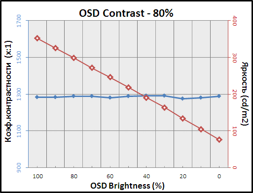

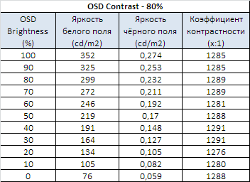

Стабильность контрастности и диапазон изменения яркости
Для изучения стабильности контрастности и диапазона изменения яркости был выставлен режим Standard. Значение яркости менялось с 100 до 0% с шагом в 10 единиц. Для представленной ниже таблицы измеренные значения были получены через программу HCFR, которая дает возможность более точно оценить уровень черного (три знака после запятой) и соответственно определить достоверный коэффициент контрастности.
Полученный рабочий диапазон яркости при стандартных настройках составил 76-352 нит при уровне контрастности в ~1285:1. Снижение яркости линейно, а коэффициент контрастности меняется в пределах погрешности измерений. В целом результат очень близок к полученному на мониторе MX299Q, что не удивительно в условиях одинаковой матрицы.
Значение верхней границы яркости точки белого в 352 нит позволит работать с монитором в большинстве ситуаций, когда на рабочем месте очень светло или на экран падают отраженные/прямые лучи солнца, а вот нижнее в 76 нит – положительный результат, но устроит он все равно не всех. Особенно в том случае, если приходится работать в полумраке или вовсе без внешнего освещения. Другое дело, что если вы так действительно работаете, то стоит задуматься об изменении условий для снижения нагрузки на глаза.
В случае необходимости понизить минимальный уровень яркости определенно стоит воздействовать на значение Contrast в OSD Menu. Благо запас по коэффициенту контрастности у монитора есть. Ничего страшного не произойдет, если он снизится до 700-800:1. Зато от меньшей яркости белого поля ваши глаза будут меньше напрягаться и медленнее уставать.

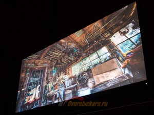

Углы обзора и Glow-эффект

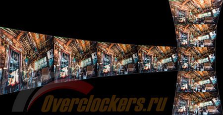

Модель ASUS PB298Q – очередной представитель современных AH-IPS решений формата 21:9, с углами обзора которых мы с вами уже успели познакомиться далеко не один раз. Посмотрим на них еще раз:
Для начала хочу заметить, что для удобства сравнения все полученные фотографии были растянуты под размер специальной сетки. Это никак не влияет на достоверность результатов углов обзора, но упрощает восприятие и удобно для сравнения.
По представленному выше изображению прекрасно видно, что сильных изменений картинки при смене угла обзора нет. На PB298Q снижение контрастности с увеличением угла просмотра происходит медленно. Появление желтого оттенка при просмотре сверху заметно сильнее, чем на ранее рассмотренных AH-IPS с меньшей диагональю, и это немного напрягает. При просмотре снизу картинка затемняется чуть быстрее. В реальных условиях несерьезное изменение угла никак не сказывается на качестве отображения картинки. Но если говорить в целом, то на фоне не таких вытянутых IPS матриц углы обзора AH-IPS панелей формата 21:9 однозначно хуже и это сразу бросается в глаза.
Как и у большинства мониторов, у новинки ASUS выражено появление того или иного оттенка на части экрана при некотором изменении положения головы от центра, так называемый «цветовой сдвиг», который максимально выражен у TN+Film матриц. В том же Microsoft Word это прекрасно видно, когда серый фон приобретает заметный холодный оттенок при взгляде не по центру экрана, а где-то в 10 см от него. Изначально, зная об этом эффекте, обращаешь на него внимание, но после нескольких дней работы забываешь.

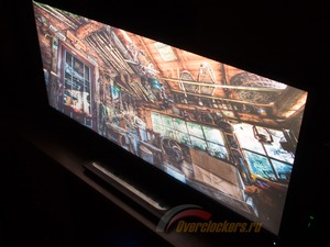

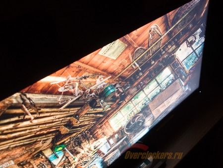

При диагональных углах обзора наблюдается заметное снижение контрастности, изображение покрывает слабое белое облако. При просмотре снизу этот эффект проявляется не так сильно, но при этом картинка становится несколько темнее, особенно в тенях.
Быстрее всего рассмотреть данную особенность можно, взглянув на угол экрана, находясь где-то в стороне от монитора в темное время суток. Фотография наглядно демонстрирует то, что вы должны увидеть. Также по ней можно судить об отсутствии паразитных оттенков при просмотре изображения под углом, которые возникают на некоторых 23-дюймовых e-IPS решениях и крайне редко на новых 27-дюймовых AH-IPS. Разница в сравнении с конкурентами при прочих равных условиях отсутствует.
У изучаемой модели при тестировании на цветных фонах (фотографиях, картинках) Glow проявлял себя типично для IPS сегмента и без дополнительных паразитных оттенков. Скорее это было похоже на заметное падение контрастности вместе с небольшим снижением яркости, что происходит на любом LCD экране при изменении угла просмотра.
