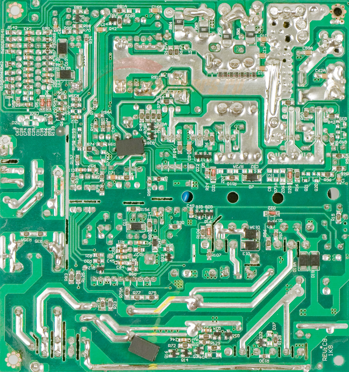

Более всего меня интересовала платформа, использованная в этой модели БП.
Сравните с фотографиями из обзора 800-ваттного Aerocool Strike-X:
Без подписи не отличить, какая начинка из какого корпуса. Реальным производителем данной платформы является компания Andyson. Эту же платформу использует в своих блоках Hiper и некоторые другие производители.
Ещё один момент – блок серии Strike-X 800 Вт сертифицирован по 80PLUS Silver, а этот, при использовании той же платформы в «более раскачанном» по мощности варианте – Gold. Полагаю, была произведена мелкая доработка, позволяющая повысить КПД платформы.

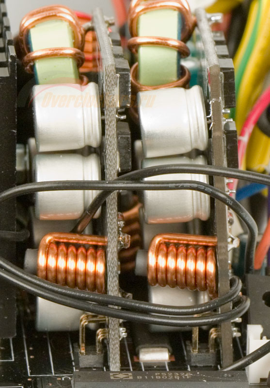

За ним распаяны дроссель канала +12 В, электролиты производства TEAPO (четыре штуки 3300 мкф х 16 В, два 3300 мкф х 10 В)…
… и два DC-DC преобразователя на базе микросхемы APW 7073, формирующие напряжения для каналов +3.3 В и +5 В:
