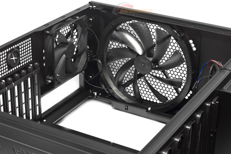

Система вентиляции Antec Eleven Hundred изначально насчитывает две вертушки, расположенные по стандартной схеме. Фирменный вентилятор TriCool типоразмера 200 мм, размещенный на верхней панели, занимается откачкой нагретого воздуха из корпуса наружу, а одна «стодвадцатка», установленная в тыловой части, функционирует на выдув.
Прохладный воздух поступает в корпус по большей части с фронтальной стороны, которая испещрена отверстиями во весь свой размер. Ее активная вентиляция в штатной конфигурации не предусмотрена.
Верхний 200 мм вентилятор оборудован синей LED подсветкой, состоящей из четырех светодиодов, предусмотрена возможность ее отключения при помощи тумблера, который выведен в заднюю часть

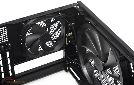

Стоит отметить, что оба вентилятора уже подключены к трехконтактным разъемам, небольшой кусочек текстолита с которыми закреплен изнутри в верхней задней части. Всего здесь разъемов четыре, а значит можно подключить еще две вертушки. Общее питание обеспечивается подключением разъема Molex от блока питания.
Как ни странно, но в модели Antec верхний вентилятор TriCool отличился работой на постоянных оборотах. Хотя на задней панели есть разведенные выходы.

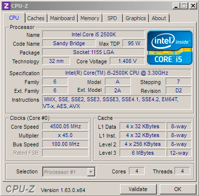

Процессор Intel Core i5–2500K был разогнан до частоты 4500 МГц путем увеличения множителя до 45. Напряжение Vcore поднималось в BIOS материнской платы до 1.4 В (Load-Line Calibration включен) и по показаниям утилиты CPU-Z составляло именно это значение. Во время нагрузки на ЦП напряжение Vcore не изменялось.

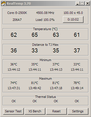

Температурные показатели с CPU снимались программой Real Temp 3.7. Учитывалось среднеарифметическое значение всех четырех ядер. Если получался дробный результат, он округлялся в большую сторону.

Antec Eleven Hundred показал отменные результаты в плане эффективности охлаждения компонентов. Так, температура CPU оказалась такой же, как на открытом стенде, а температурный режим видеокарты и того лучше – корпус ведет с преимуществом в один градус. Вот так дела! Наверное, нет смысла устанавливать на боковую стенку дополнительные вертушки, если только в системе не используется несколько производительных видеокарт.
