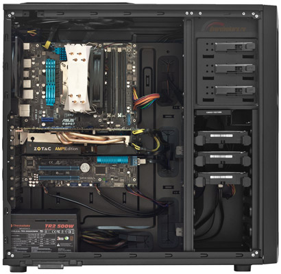

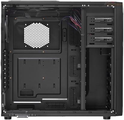

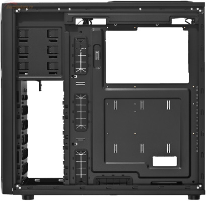

Внутренняя компоновка Antec Eleven Hundred типична для стандартных «башен» с нижним расположением блока питания. Ничего необычного наблюдать не приходится. Под БП отведено место в нижней задней части, остальное место над ним занимает поддон системной платы. Корзина для накопителей отнесена в переднюю часть, с расположенными сверху отсеками для 5.25 дюймовых устройств.
Стоит отметить весьма продуманный кабель-менеджмент. Помимо четырех больших обрезиненных отверстий, разнесенных по всей высоте поддона, есть два в верхней части, в том числе для прокладки провода питания процессора (ATX12V). Доступ к последнему открыт полностью. Предусмотрен больших размеров вырез в поддоне для крепежной крестовины кулера CPU, что должно обеспечить отличную совместимость с различными материнскими платами.
Что касается расстояния между поддоном и боковиной, то и здесь все отлично. А выгиб наружу в боковой панели дополняет свободное место, увеличивая расстояние до 36 мм.
Системная плата устанавливается посредством стандартных семимиллиметровых стоек, четыре из которых изначально вкручены в поддон. Поддерживаемый Eleven Hundred форм-фактор материнских плат: ATX, microATX, Mini-ITX и, что немаловажно, есть поддержка увеличенного XL-ATX.

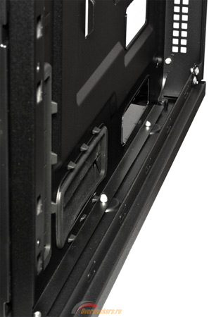

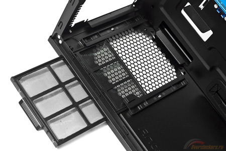

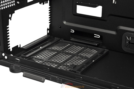

Блок питания располагается в нижней задней части корпуса на пластиковой конструкции, включающей в себя выдвижной вбок противопылевой фильтр. Ориентация БП может быть в обоих положениях. Благодаря отсутствию на днище посадочного места под вентилятор обеспечивается хорошая совместимость с длинными блоками. Расстояние от задней панели до корзины накопителей составляет 330 мм, из чего можно сделать соответствующие выводы.
То же самое касается графического адаптера, его длина может быть до 330 мм. Высота процессорного кулера – до 170 мм. Крепление карт расширения – при помощи винтов с накатанной головкой.

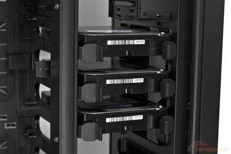

Корзина для накопителей рассчитана на установку до шести 3.5 дюймовых жестких дисков. Их расположение в корзине поперечное, а установка осуществляется по типу салазок. Стоит отметить перфорацию корзины в виде крупных отверстий, что должно обеспечить ее хорошую продуваемость.

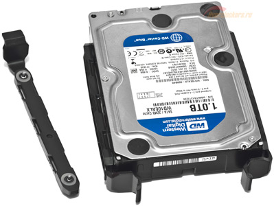

Процедура установки HDD проще некуда. С обеих сторон накопителя вставляются салазки из комплекта, которые в установленном состоянии держатся крепко и не выскакивают. Они изначально оборудованы силиконовыми антивибрационными прокладками.
После чего конструкция задвигается по направляющим в корзину до щелчка. Устанавливать накопитель требуется разъемами к задней стенке.

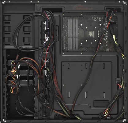

В целом, сборка компьютера в Eleven Hundred никаких затруднений не вызывает. За счет немалого свободного внутреннего пространства, грамотной системы кабель-менеджмента, а также безвинтового крепления устройств все компоненты устанавливаются и подключаются быстро и просто.
Провода размещаются за поддоном абсолютно свободно, проблем с прокладкой провода питания процессора ATX12V не возникает. Стоит лишь отметить, что при использовании блока питания с проводом питания CPU недостаточной длины его может не хватить. В таком случае можно воспользоваться сторонним удлинителем-переходником, либо проложить провод внутри. Впрочем, это особенность любого корпуса с поддержкой крупногабаритных материнских плат.

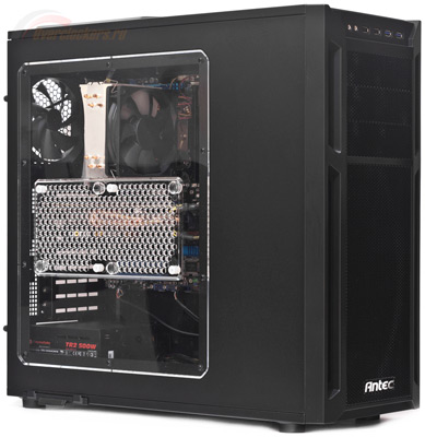

Собранный системный блок на глаз смотрится приятно, но акриловое окно, на мой взгляд, все-таки немного портит впечатление от системы. Но зато из-за его большой величины через него отлично просматривается все внутреннее убранство.
