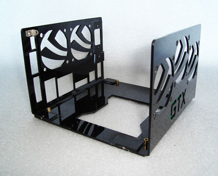

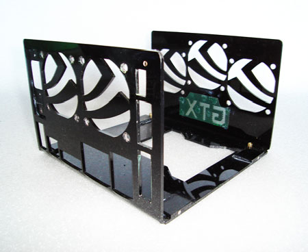

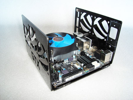

На следующий день материал был отдан в резку, там же мне и загнули в нужных местах. Решение о сгибе продиктовано тем, что для соединения стенок с дном не требуется крепежных элементов, а значит, экономится место. Но хочу предостеречь тех, кто решится делать аналогично.
Во-первых, ровно согнуть очень трудно, мне не согнули. Во-вторых, оргстекло от термического нагрева становится хрупким. Чтобы избежать этого, необходимо вскипятить воду вместе с оргстеклом, это поможет избавиться от внутренних напряжений. Я этого не сделал, в итоге в первый же день сломал заготовку в районе места «бэкплейта». Помог клей, да и материнская плата держала корпус крепко, так что проблем не возникло.

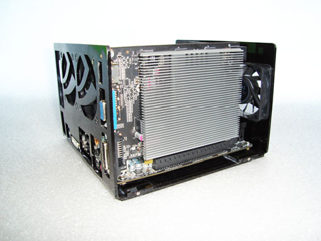

На процесс резки ушло несколько часов. Естественно, пару ошибок я допустил и кое-что пришлось расточить вручную. После этого четыре отверстия под крепление платы были рассверлены и нарезана резьба 3 мм. Затем была вкручена сама материнская плата.

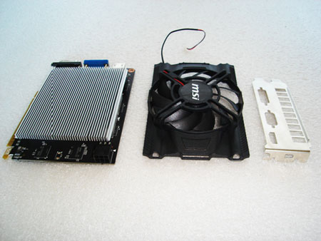

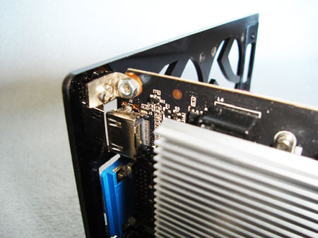

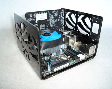

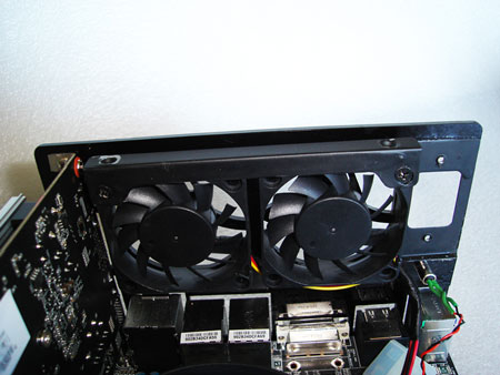

Не избежала предварительной подготовки и видеокарта – с нее были сняты пластмассовая рамка с вентилятором и заглушка видеоразъемов. Из металла был изготовлен уголок с двумя отверстиями. Таким образом, GTX 650 была закреплена к задней стенке, а стенка выставлена под 90 градусов к днищу корпуса.
Естественно, все прошло не так быстро, не обошлось без множества снятий видеокарты и материнской платы.

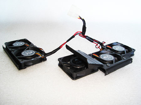

Затем пришел черед вентиляторов. Их я спаял вместе параллельно, чтобы запитать от одного молекса блока питания. Туда же были припаяны три зеленых светодиода (какой же моддинг без подсветки?).

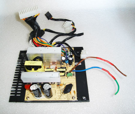

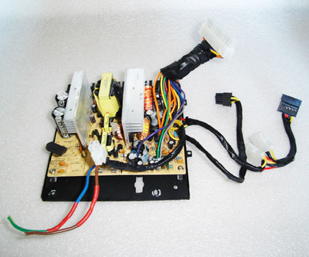

Блок питания лишился вентиляторов, его радиаторы также были обрезаны на одно ребро, примерно на сантиметр. Все провода были укорочены до минимально возможной длины, лишние обрезаны. Укорачивание проводил просто – разрезал провод, скручивал, пропаивал и в термоусадку. Затем пришлось воспользоваться изолентой для раундинга.
Да, «гетто», но время поджимало, да и функционал важнее, провода в фирменной оплетке просто не поместились бы.

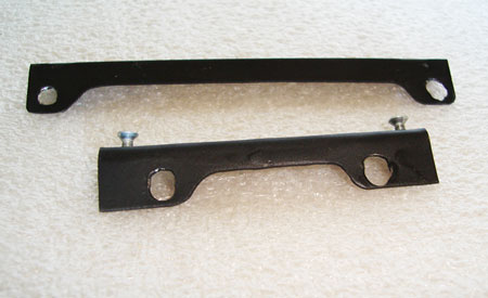

Для крепления БП использовались планки, которые в свою очередь крепятся к кулерам. Одну вырезал из корпуса блока, вторую просто из куска металла. Чтобы закрепить плату БП на корпусе компьютера, я применил корпус от блока питания, который предварительно выправил, а затем обрезал и загнул в нужных местах. Тоже, в общем-то «гетто», но опять же «не стрелять с нее».

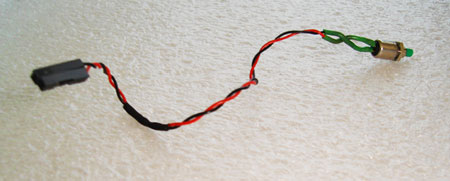

В отверстие с левой стороны задней стенки я вклеил кусок от корпуса блока питания с разъемом для подключения питания, а также кнопку, естественно, маленькую и зеленую.

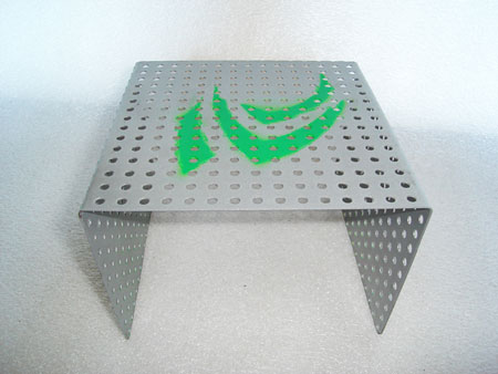

Изначально была мысль сделать крышку корпуса из металлической сетки, но рисковать не стал, в правилах был пункт, что во время работы корпус должен быть закрыт. Поэтому я использовал сталь с круглой перфорацией, в данном случае – от информационной стойки. В таких обычно в офисах и торговых зданиях хранится всякая рекламная продукция. Был отрезан кусок с запасом, и я поехал к Vov4ip, загнуть на его листогибочном станке, после чего он был обрезан по месту. Для крепления к днищу были приклеены куски оргстекла, в них просверлены отверстия и нарезана резьба. Болтики изначально использовал блестящие, в дальнейшем нашел черные.
Крышку планировалось покрасить в черный цвет, была идея использовать камуфляж, но серебристая краска оказалась настолько крепкой, не покрошившись даже в местах загиба, что я решил оставить ее. К тому же расцветка очень вписывается в «титановый» стиль кожухов видеокарт NVIDIA седьмой серии.
Для усиления эффекта принадлежности к семейству GeForce сверху корпуса был нанесен стилизованный логотип NV, нарочито небрежный, а внутрь за логотипом GTX, предварительно вырезанным в передней части корпуса, вставлена зеленая сеточка.
