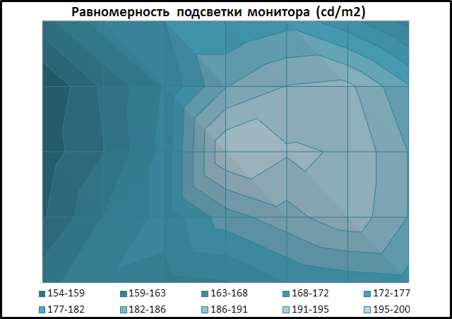

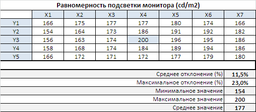

Равномерность подсветки монитора и цветовой температуры по полю экрана проверялась в тридцати пяти точках при установленной яркости дисплея в 200 нит. За основу всех подсчетов (отклонений) берутся данные из центральной точки.
Среднее отклонение от центральной точки составило 11.5%, а максимальное – 23%. Это откровенно низкий результат, но, с другой стороны, что вы хотели за такие деньги с такими-то характеристиками.
По представленной диаграмме поверхности можно наглядно увидеть, как сосредоточен уровень яркости по полю матрицы. Самая яркая точка – центр монитора. Не сильно отличается по уровню яркости и правая центральная часть дисплея. Три из четырех углов затемнены наиболее сильно.
Подобная неравномерность подсветки (по яркости белого поля) мало бросается в глаза, особенно если вы не являетесь любителем находить недостатки. Увидеть можно, но только если захотеть. Проблем с цветовой температурой не так много, по этому параметру тестируемая модель LG крепкий середнячок. Куда более важной особенностью полученного экземпляра 27EB22PY являются какие-то вертикальные полосы, хорошо различимые на почти любых темных фонах.

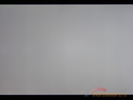

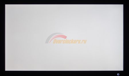

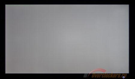

Для этого я взял серый цвет, по уровню яркости схожий со многими заливками в различных программах (MS Word, Adobe Photoshop и тому подобных) и для большей наглядности поставил минусовую поправку экспозиции в момент съемки.
Для тех читателей, кто не понял, о чем идет речь, была сделана еще одна фотография с большим приближением. Особенно хорошо на ней заметна полоса слева толщиной примерно десяток пикселей. Пару полос поменьше можно встретить по всей площади экрана. Причем «растекаются» они сверху вниз, не останавливаясь в каком-либо конкретном месте. Мне неизвестно, считается ли это браком или современной нормой. Решайте сами и лучше не покупайте этот монитор с доставкой на дом.

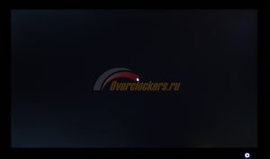

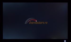

Теперь рассмотрим черный фон, оценив его равномерность по двум фотографиям с разной экспозицией, чтобы вы могли наглядно увидеть все проблемные зоны попавшего к нам в руки экземпляра. Проблемы есть и они характерны для далеких от идеала матриц. Все четыре угла высветлены. На трех из них отчетливо видны паразитные оттенки. На общем фоне выделяется нижний правый угол. Почему-то именно он часто становится камнем преткновения во многих современных IPS мониторах. Лично мне подобное «счастье» работе не помешало, но тут стоит учитывать то, что без внешнего освещения я практически не работаю.
Если же вы часто смотрите фильмы в полной темноте, то добавьте к проблемам подсветки на черном, Glow эффект и не самые лучшие для IPS углы обзора. Многие смогут смириться и даже не замечать всего этого, но желающим покряхтеть о том, что «ИПСы уже не те», лучше проходить мимо LG 27EB22PY.

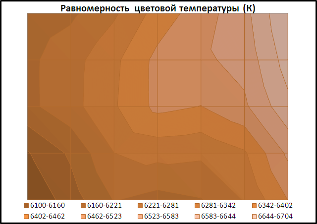

Теперь вернемся к рассмотрению равномерности цветовой температуры на всей площади экрана. Установленная яркость осталась неизменной – 200 нит в центральной точке.
При тестировании использовались ручные настройки ЦТ для получения 6500K. Среднее отклонение оказалось на уровне 2.2%, а максимальное составило 5.8%. Показатель средний, что ясно и так.
Полученный диапазон цветовой температуры составил 6100-6704 Кельвин, что почти равно стандартной разнице в 600K, выявленной у большинства протестированных мониторов. Построенная диаграмма поверхности немного напоминает таковую по равномерности подсветки, что встречается не так часто. Это, к слову, усиливает возможные негативные впечатления от общей равномерности подсветки (учитывается яркость и ЦТ). Увеличение цветовой температуры происходит по диагонали – от нижнего левого угла к верхнему правому и просто слева направо.
С учетом того, что разница между минимумом и максимумом составляет 600К, подобная неравномерность для многих может и не стать недостатком монитора. Любители придирок обязательно обратят внимание, другие же ее могут не заметить вовсе. Все зависит только от вас.

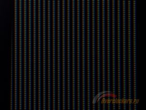

В мониторе LG 27EB22PY установлена AH-IPS панель с матовой поверхностью. Рассмотрим полученные макроснимки:
КЭ присутствует в полной мере (так же, как у многих ранее протестированных AH-IPS моделей). Отдельно отмечу, что по своей видимости на LG 27EB22PY он выражен явно меньше, чем на мониторах с e-IPS и H-IPS панелями, но чуть сильнее, либо сравнимо с дисплеями с защитным пластиковым покрытием. При этом я не могу сказать, что КЭ сильно бросается в глаза и мешает работе. Однако если вы являетесь приверженцем более чистого изображения, то стоит рассмотреть модели с полуматовым (к примеру, новые дисплеи на AMVA – BenQ GW2760HS и Samsung S27C750P) или даже глянцевым покрытием (HP Envy 27 и одна из моделей Acer). В последнем случае, как и полагается, присутствуют свои недостатки.
От эффекта Cross Hatching используемая в мониторе матрица не страдает и это очевидный плюс.
Измеренная частота широтно-импульсной модуляции подсветки LG 27EB22PY составила ~260 Гц (двадцать шесть полос при выдержке затвора 1/10 секунды), как и у большинства моделей компании. Однако с учетом того, что в мониторе применяется W-LED подсветка (а светодиоды гаснут и загораются моментально), даже подобная частота ШИМ вероятно не может считаться серьезным преимуществом перед моделями с частотой около 175-200 Гц. Но в любом случае это будет занесено в достоинства дисплея, поскольку вопрос влияния ШИМ (как и светодиодов в целом) еще толком не изучен.
