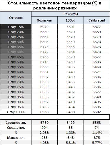

Стабильность цветовой температуры
Продолжим изучение LG 27EB22PY, оценив стабильность цветовой температуры в различных режимах.
Результаты данной таблицы представляют собой отклонения точек серого клина по оси X. Вертикальную ось они не затрагивают, а поэтому оценить наличие паразитных оттенков можно лишь по CIE диаграмме из подраздела «Гамма-кривые, баланс серого и результаты UDACT».
Как мы с вами уже могли убедиться, стабильность цветовой температуры при настройках по умолчанию у монитора LG 27EB22PY находится на уровне. Среднее отклонение в 2.93% и максимальное в 4.08% не так уж и страшно при обычной работе.
После ручных правок первое значение снижается почти в три раза, а второе, наоборот, увеличивается более чем на 1%. Что интересно – дальнейшая калибровка не приводит к улучшению стабильности серого клина, что уже продемонстрировали результаты теста UDACT.

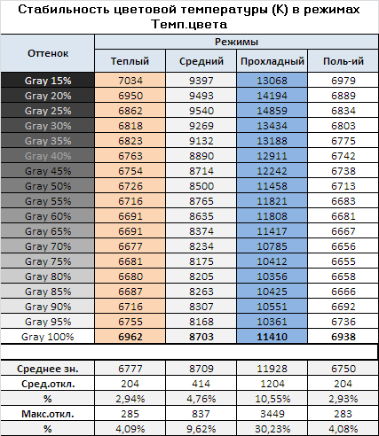

Теперь рассмотрим результаты специальных режимов ЦТ Темп.цвета., коих у монитора LG всего четыре, причем последний из них («Пользовательский») выставлен по умолчанию и его значения совпадают со соответствующим столбцом из первой таблицы данного подраздела тестирования. Изучим оставшиеся пресеты:
Как и в последних статьях, отмечу несколько наблюдений и фактов в удобной форме:
- Повторяется ситуация, как и со многими последними мониторами компании LG;
- Специальный пресет ЦТ под названием «Пользовательский» со значениями RGB 50/50/50 чисто визуально полностью соответствует режиму «Теплый», а разница в полученных значениях всего лишь погрешность измерений;
- На их фоне два оставшихся полностью соответствуют своим названиям, но полученные отклонения в разы выше, а поэтому если нет большой необходимости, то я не рекомендую их использовать.
Из всего этого следует вывод: оставьте настройки ЦТ по умолчанию, а когда появится возможность, приведите точку белого с помощью регулировки RGB значений к норме. Только помните, что на глаз это сделать невозможно. У вас получится, как кажется и нравится именно вам, но с «референсом» в 6500K без паразитных оттенков общего будет мало.

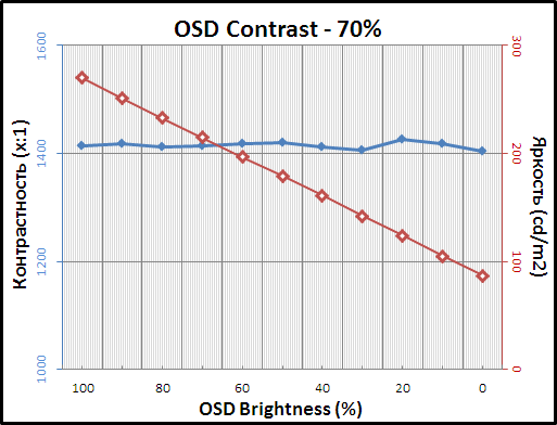

Стабильность контрастности и диапазон изменения яркости

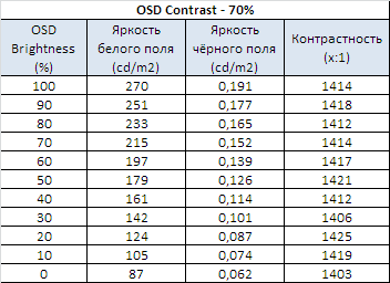

Для изучения стабильности контрастности и диапазона изменения яркости был выставлен режим «Пользователь». Значение яркости менялось с 100 до 0% с шагом в 10 единиц. Для представленной ниже таблицы измеренные значения были получены через программу HCFR, которая дает возможность более точно оценить уровень черного (три знака после запятой) и соответственно определить достоверный коэффициент контрастности.
Полученный рабочий диапазон яркости составил 87-270 нит при практически неизменном уровне контрастности в ~1410:1, что на 41% (!) выше заявленного в ТХ. Снижение яркости линейно во всем диапазоне. Основная проблема – относительно высокий уровень минимального значения яркости.
Значение верхней границы точки белого в 270 нит позволит работать с монитором в большинстве ситуаций, когда на рабочем месте очень светло или на экран падают отраженные/прямые лучи солнца, а вот нижнее в 87 нит окажется подходящим лишь при работе днем и вечером в затемненном помещении с искусственным освещением.
Если вы работаете ночью и при минимальной внешней подсветке (без настольных ламп), то стоит снизить минимальную границу яркости за счет снижения параметра «Контрастность» в соответствующем разделе меню. Можете даже остановиться на значении в 60%. С ним при яркости 22% соответствующее значение точки белого составляет 100 нит, а поэтому запас для снижения у вас определенно будет.

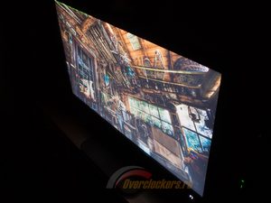

При диагональных углах обзора наблюдается снижение контрастности, изображение покрывает слабое белое облако. При просмотре снизу этот эффект проявляется не так сильно, но при этом картинка становится несколько темнее, особенно в тенях.
Быстрее всего рассмотреть данную особенность можно, взглянув на угол экрана, находясь где-то в стороне от монитора в темное время суток. Фотография наглядно демонстрирует то, что вы должны увидеть. Также по ней можно судить об отсутствии паразитных оттенков при просмотре изображения под углом, которые возникают на некоторых 23-дюймовых e-IPS решениях и крайне редко на новых 27-дюймовых AH-IPS. Разница в сравнении с конкурентами есть, но она невелика. Новое решение LG, основанное на не полностью известной матрице, показывает себя несколько лучше.
У исследуемого монитора при тестировании на цветных фонах (фотографиях, картинках) Glow проявлял себя слабо. Скорее это было похоже на падение контрастности вместе с небольшим снижением яркости, что происходит на любом LCD экране при изменении угла просмотра.
