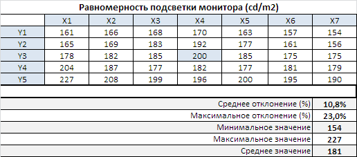

Равномерность подсветки монитора и цветовой температуры по полю экрана проверялась в тридцати пяти точках при установленной яркости дисплея в 200 нит. За основу всех подсчетов (отклонений) берутся данные из центральной точки.
Среднее отклонение от центральной точки составило 10,8%, а максимальное – 23%. Относительно низкий результат, но не это главное.
По представленной диаграмме поверхности можно наглядно увидеть, как сосредоточен уровень яркости по полю матрицы. И тут мы с вами встречаемся с самым интересным моментом – картинка с большой точностью совпадает с полученной на BenQ GW2760HS на той же матрице. То есть уровень отклонений немного отличается, но зависимость яркости от точки на экране непременно сохраняется. Удивительно ли это? Для меня не очень. Для тех же любителей доказывать, что даже в пределах одной партии равномерность подсветки существенно различается – это просто какое-то чудо - два разных монитора от не объединенных одной цепью компаний, но с одинаковой по равномерности подсветкой (по уровню яркости).

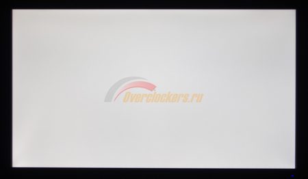

Фотография монитора с белым фоном прекрасно демонстрирует, как выглядит все это вживую. Сразу видно, что заметных проблем по равномерности цветовой температуры у монитора нет, и это как раз одно из небольших отличий Samsung от BenQ. Но к ней мы еще вернемся.

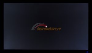

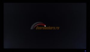

Теперь рассмотрим черный фон, оценив его равномерность по двум фотографиям с разной экспозицией, чтобы вы могли наглядно увидеть все проблемные зоны попавшего к нам в руки экземпляра. Тут следует отметить следующее – мониторы на *VA матрицах славятся не только более глубоким черным цветом, но и заметно лучшей равномерностью подсветки на нем же.
В этом есть большая доля правды и модель S27C750P, как собственно и ранее рассмотренный BenQ GW2760HS, подтверждает это на своем примере. То, что вы видите на первой фотографии – не более чем хорошая светочувствительность сенсора камеры и относительно длинная экспозиция, которая позволила выявить то, что глубина черного максимальна лишь в центральной точке. Чем ближе к углам, тем яркость черного выше, а коэффициент контрастности соответственно ниже, несмотря на параллельно снизившиеся значения яркости белого поля.
Отдельно отмечу, что если вы думаете об идеальном черном цвете, то при выключенном внешнем освещении в темное время суток вы все равно его не увидите, даже если снизите яркость подсветки до возможного минимума Samsung S27C750P. “Серый” (ни о каком черном речи не идет – достаточно сравнить заливку на экране с любым не освещенным объектом в комнате в тех же условиях) будет просто более темным, чем на том же AH-IPS мониторе. Не более и не менее того.
Если же говорить про дневное время суток, то на любом дисплее на любой матрице, даже с коэффициентом контрастности в 500:1 черный будет таким как надо. Углы обзора, Glow эффект – это все совсем другая история. Те же высветленные углы в дневное время суток на IPS часто имеют мало общего с неравномерностью подсветки.

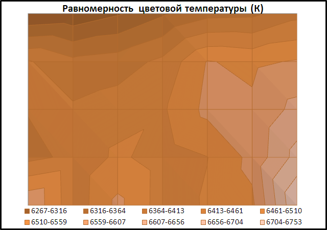

Теперь перейдем к рассмотрению равномерности цветовой температуры на всей площади экрана.
При тестировании использовались ручные настройки ЦТ для получения 6500K в центральной точке. Среднее отклонение - 1,2%, максимальное – 3,8%. Это довольно высокий результат и в нем Samsung S27C750P как раз обходит показанный на GW2760HS. Вот так вот бывает – где-то хуже, а где-то лучше.
Полученный диапазон цветовой температуры составил 6267-6753 Кельвин, что примерно на 100 Кельвин меньше стандартной разницы в 600K, выявленных у большинства протестированных мониторов по нашей методике. Построенная диаграмма поверхности не похожа на таковую по равномерности подсветки, но зато во многом напоминает полученную на все том же конкуренте от BenQ. То есть снова – зависимость ЦТ от точки экрана остается неизменной, а сами цифры несколько отличаются. Проблемы при сравнении верхнего левого угла и нижнего правого у каждого из них имеются. Но тут я скажу следующее – эта не та разница, по которой стоит выбирать монитор. Чисто визуальное восприятие будет схоже, даже если вам попадутся точно такие же экземпляры Samsung и BenQ, как побывали на тестировании.

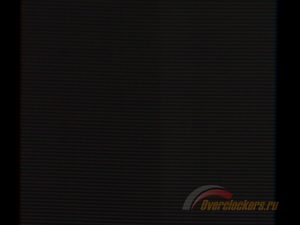

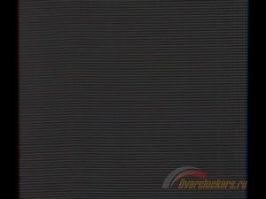

В мониторе Samsung S27C750P применена новая AMVA панель от AU Optronics с полуматовой поверхностью. Рассмотрим полученные макроснимки:
Сразу видна несколько иная структура пикселей, свойственная исключительно *VA решениям. Кристаллический эффект, если он и есть, то не различим. По четкости картинки это вам, конечно, не глянец, как у того же HP Envy 27, но тоже на уровне. А в сравнении с современными AH-IPS решениями с различной диагональю и сравнимым разрешением новинка S27C750P явно выигрывает. Используемое покрытие обладает достойными антибликовыми свойствами и смотрится более выигрышно, чем сплошной глянец при не самой лучшей свето-изоляции в рабочем помещении.
Эффект Cross-hatching отсутствует и надеюсь, что *VA дисплеи до него никогда не доберутся.
Одинаковая матрица в решениях от Samsung и BenQ накладывает свои отпечатки. В ходе тестирования было подтверждено, что S27C750P так же обходится без использования ШИ-модуляции в блоке подсветки. При любых установках яркости полученные фотографии были однотипны. На фоне рекламных заявлений о Flicker-Free Image у GW2760HS странно, что маркетологи Samsung не воспользовались такой возможностью, ведь для многих разбирающихся покупателей это очевидное достоинство.
