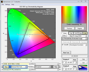

В мониторе S27C750P установлена новая AMVA панель, используемая в ранее изученном BenQ GW2760HS. Повторно проверим ее цветовой охват:
Проверка осуществлялась при заводских настройках монитора в режиме Custom. По представленным скриншотам видно, что все три опорные точки сдвинуты в пространстве относительно sRGB стандарта. Избыток цветового диапазона наблюдается на желто-оранжевых оттенках и немного на синих, а серьезный недостаток можно отметить в зеленой и бирюзовой областях. Как сразу и предполагалось, цветовой охват соответствует модели BenQ .
Теперь я предлагаю вам оценить полный цветовой охват монитора в сравнении с цветовыми стандартами при заводских установках в 3D:
Итоговые результаты соответствия цветового охвата монитора стандартизированным пространствам при настройках по умолчанию:
- sRGB – 88,6% и 90,6% после калибровки;
- AdobeRGB – 64,4% и 66% после калибровки.
Напомню, что все значения были получены в режиме сравнения Absolute, с отсечением цветов и оттенков, выходящих за границы референсных значений. Итоговые результаты без калибровки оказались равными 88,6% стандарта sRGB, а после соответствующих процедур составил 90,6%. Разница в сравнении с BenQ GW2760HS 0,1-0,2%, что не сыграет вообще никакой роли при работе с цветом. Впрочем, несмотря на это, я не стал бы рекомендовать Samsung S27C750P для работы с цветом, поскольку он обладает хорошо заметным эффектом Color Shift вместе с Black Crush. То есть даже если настроить монитор самым идеальным образом, сделать все крайние темные оттенки различимыми (или хотя бы начиная с уровня 3.3.3), то при относительно небольшом сдвиге взгляда от перпендикуляра все темные оттенки высветлятся еще сильнее. Это не есть хорошо, да и автоматически заставляет пользователя занять максимально верное положение перед монитором и не менять его во время всей дальнейшей работы.

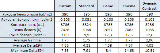

Изучим полученные результаты, представленные в таблице ниже:
Каждый из пресетов демонстрирует высокую изначальную яркость, даже тот же Standard со 195 нит. Коэффициент контрастности каким-то образом оказался явно выше, чем у BenQ и составил от 3786:1 до 3824:1. C другой стороны, подобную разницу во время работы заметить невозможно.
Точность установки точки белого находится на низком уровне, без всяких исключений. Cо средним значением гаммы проблем еще больше, как собственно и не мало их по точности цветопередачи. Однако, причина этого мне была известна еще в первые минуты работы с OSD Menu монитора. Инженеры Samsung в последнее время мутят что-то не хорошее и установленный HDMI Black Level в положении Low - лишнее тому подтверждение.

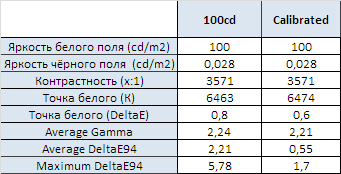

Основные изменения были получены за счет изменения HDMI Black Level и режима Gamma. “Добить” точку белого удалось за счет Brightness и регулировки RGB значений. Тут могу однозначно заявить – монитор потребовал серьезного вмешательства, которого не требуют все его конкуренты. С другой стороны – хорошо, что это хотя бы возможно. Да и результат того стоил:
При яркости на уровне 100 нит коэффициент контрастности снизился не сильно – до 3571:1. Проблемы с точкой белого исчезли полностью, а средняя гамма подошла к уровню в 2.24. Отклонения цветопередачи, выраженные в единицах DeltaE94, сократились в 1,5-2 раза – до 2,21 в среднем и 5,78 в максимуме. Это явно лучше, чем при настройках по умолчанию.
Калибровка не изменила яркость и коэффициент контрастности, минимально повлияла на точку белого и среднее значение гаммы. Основные изменения произошли за счет использования созданного профиля – отклонения цветопередачи снизились до 0,55 и 1,7 соответственно. Результат не лучший и близок к полученному на мониторе-однокласснике BenQ GW2760HS.

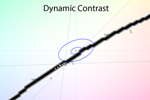

С помощью программы HCFR Colormeter и откалиброванного колориметра X-Rite Display Pro мною были изучены гамма-кривые во всех рассмотренных выше режимах, как изначально предустановленных, так и специально разработанных. Кроме того, по произведенным измерениям можно оценить расхождение серого клина (точек черно-белого градиента) на CIE диаграмме и сделать выводы о преобладании того или иного паразитного оттенка, либо его таковом отсутствии.

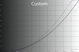

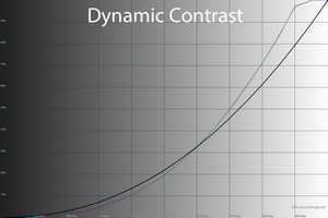

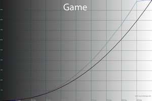

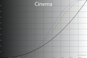

В принципе говорить о изначальных настройках монитора не очень хочется – уж очень они плохи. По гамма-кривым вы это сами можете увидеть, а точки серого клина находятся за границей максимальных отклонений DeltaE<10, что само по себе плохо. Зато они лежат рядом друг с другом.
Именно поэтому по первоначальному тесту UDACT проблем с Gray Balance у Samsung S27C750P не наблюдается. Зато есть они, причем очень серьезные, по всем остальным фронтам.

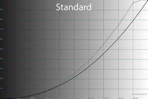

Все последующие режимы ничем в лучшую сторону от Custom с настройками по умолчанию не отличаются, да и в целом смысла в их применении я не увидел.

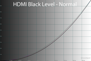

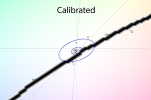

После правки всех возможных значений в OSD Menu гамма-кривые серьезно изменились и пришли в норму, близкую к идеалу. Точки серого клина на CIE диаграмме в основном расположились в области DeltaE<3, что так же является существенным достижением.
По повторно проведенному тесту UDACT стало известно, что теперь проблем с White Point у монитора нет. Показатель Gray Balance слегка ухудшился, но зато два оставшихся параметра смогли оторваться от правой границы.

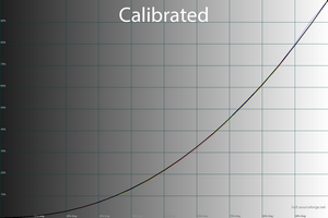

После произведенной калибровки, как и полагается, гамма-кривые и серый клин приобрели свои новые, правильные очертания.

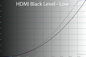

Начнем с самого главного – HDMI Black Level. C этим параметром, на моей практике, в Samsung мудрят начиная с S23B350T и до сих пор не остановились. В S27C750P они не одумались и наступили на те же грабли. Плачевный итог ниже:
Лечение болезни заключается в выставлении значения Normal. Картинка быстро приходит в норму, но необходимые правки еще остаются. Тут сразу же стоит вспомнить режимы Gamma. По умолчанию активирован Mode 1, но даже после правки HDMI Black Level уровень средней гаммы в 2.03 не сильно радует.
Пресет Mode 3 – в пролете с его средним значением 2.42. А вот Mode 2 оказался для героя обзора самым подходящим – 2.21 – почти референс, да и сами гамма-кривые действительно близки к идеалу. Так что теперь рецепт счастья вы знаете. Пользуйтесь.
