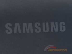

Поскольку в герое обзора применяется все та же новая AMVA матрица, как и в BenQ GW2760HS – полуматовая поверхность на фотографии выше во всей красе.

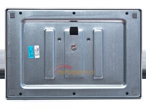

По одной крупной наклейке на корпусе можно узнать не только информацию, аналогичную указанной на коробке, но и дату производства новинки – апрель 2013 года, а так же номер ревизии – AD01.

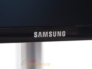

На корпусе рассматриваемого монитора присутствуют два логотипа компании, указание модели и соответствие стандартам Energy Star.

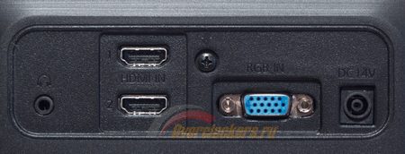

Разъемы для подключения находятся в задней части устройства и ориентированы назад, что добавляет удобства при подключении. Среди них: гнездо питания, два цифровых HDMI, аналоговый D-Sub и аудиовыход для подключения наушников или внешней акустической системы.

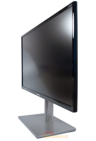

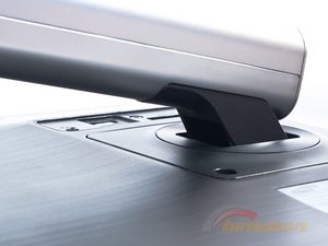

Подставка монитора обладает не совсем типичными для этого класса устройств возможностями. Кроме наклона панели от -5 до +20 градусов доступен переворот в портретный режим (Pivot).
При этом есть три проблемы – центровка экрана выполнена на тройку. Система определения поворота срабатывает, но ничего не меняется. И самое главное – расстояние нижней грани корпуса до стола 14,5 см – это очень много. Из каких принципов исходили инженеры Samsung, решив разместить корпус так высоко - мне неизвестно. И ладно бы у S27C750P была возможность регулировки высоты, но ее ведь нет. Так что лично с моей точки зрения это жирный минус в копилку устройства.
Основание подставки выполнено целиком из металла. Для удержания дисплея в одном положении применяются четыре маленькие резиновые ножки, которые из-за своей поверхности и немалого веса подставки хорошо удерживают монитор при адекватном воздействии на него. Чтобы повернуть Samsung S27C750P вправо или влево вам придется приложить значительно больше усилий, чем у того же BenQ GW2760HS. Кстати, основание центральной стойки и элементы крепления выполнены из металла, так что за надежность конструкции можете не переживать. Вероятно, за это Samsung и берет такие большие деньги…

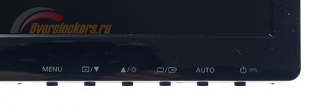

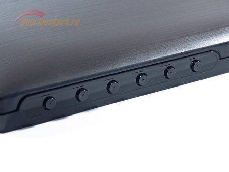

Управление монитором производится посредством шести физических клавиш, расположенных на нижней грани устройства в его правой части.
Пиктограммы с указанием функции каждой из них нанесены на рамку монитора. Индикатор работы с синим светодиодом встроен рядом с указателем кнопки включения/выключения питания. Он совсем не яркий и не доставит неудобств при работе ночью.
Система управления примитивна и удобна. Благодаря экранным подсказкам совершать походы в меню можно в любое время суток не испытывая дискомфорта и проблем. Клавиши обладают четким и звучным ходом.

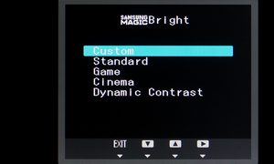

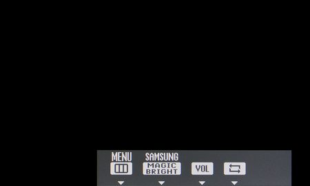

Нажатие на любую из них (за исключением крайней правой – включения и выключения питания) проводит к появлению на экране специального OSD экрана
Через него можно попасть в основное меню, изменить громкость внешнего устройства воспроизведения звука (к примеру, наушников), переключить источник сигнала. Подменю MagicBright на самом деле предоставляет возможность не только переключить предустановленный пресет изображения, но и активировать Eco Saving и определить режим работы встроенного скалера. Для этого необходимо нажать соответствующую клавишу, над которой находится экранная стрелка вправо.

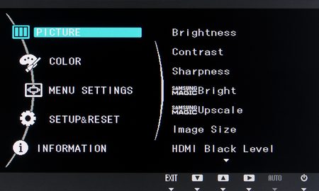

Теперь перейдем к рассмотрению структуры основного меню, скрытого за соответствующей кнопкой:
Сама структура меню не претерпела существенных изменений, но в некоторые из пяти разделов были добавлены новые пункты - функции. А из некоторых кое-какие установки перенесли в другие разделы.

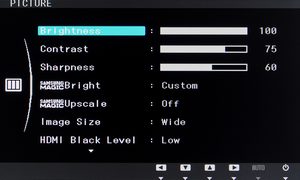

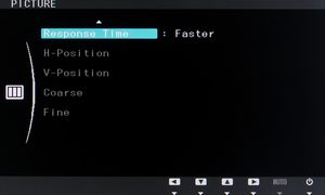

В Picture представлены регулировки яркости, контраста и резкости. В нем производится переключение предустановленных режимов Magic Bright и установок «разгона» Response Time (по умолчанию – Faster). Появился новый пункт Magic Upscale, который совместно с Image Size отвечают за работу скалера монитора. Однако, в данном случае производитель обещает умную интерполяцию, которая якобы не портит изображение – лично мне так не показалось. Настройки Coarse и Fine относятся к изменению картинки на экране при аналоговом подключении, но с учетом возможности точной автоматической настройки смысла в их применении я не увидел.
При HDMI подключении возникает пункт HDMI Black Level, настроенный изначально на Low. Именно это значение максимально сильно портит картинку на экране, а поэтому я сразу же выставил Normal. Более подробно обо всем этом вы сможете прочитать в соответствующих разделах.

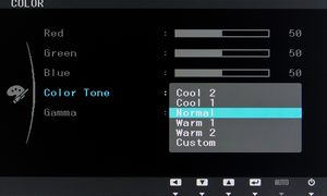

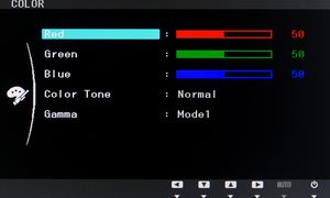

Раздел Color дает возможность настроить RGB каналы, переключить режимы цветовой температуры Color Tone (шесть предустановок) и изменить гамму (на выбор три варианта: Mode 1, Mode 2, Mode 3).

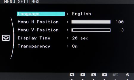

В следующем разделе представлены настройки внешнего вида и положения OSD Menu на экране монитора. Русский язык в списке локализаций присутствует. Можно включить полупрозрачность меню.

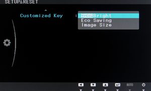

Далее следует раздел Setup&Reset, где можно сбросить все настройки к значениям по умолчанию, включить различные режимы сохранения электроэнергии (Eco Saving – обычное снижение яркости до определенных величин в %, Off Timer – таймер на выключение). В случае необходимости возможно отключения автоопределение источника сигнала и переопределение одной из клавиш быстрого доступа.
