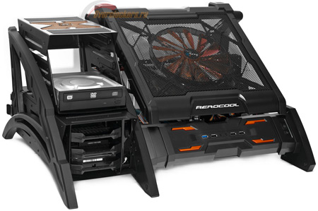

Три верхних 5.25 дюймовых отсека сгруппированы в левой части корпуса и получили отсоединяемую конструкцию. Нижняя корзина рассчитана на установку трех 3.5 или 2.5 дюймовых накопителей с возможностью их горячей замены.
А рычажок-защелка позволяет снимать верхнюю корзину.

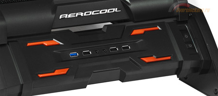

Что касается органов управления, то кнопки включения компьютера и сброса отнесены в самую правую часть и расположены вертикально. Из портов для подключения внешних устройств есть один порт USB 3.0, три порта USB 2.0 и пара стандартных аудиоразъемов. Ничего необычного, однако два USB 3.0 порта лишними бы не стали.

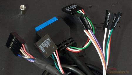

Стоит добавить, что аудио поддерживает только стандарт HDA, а порт USB 3.0 подключается к плате посредством внутреннего USB 3.0 разъема. При этом предусмотрена возможность подключить его и как USB 2.0, используя вмонтированный в кабель переходник.

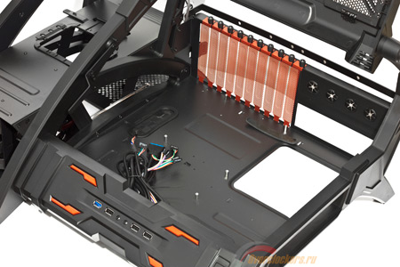

Поскольку в Aerocool Strike-X Air материнская плата располагается горизонтально, то тыловая часть корпуса перевернута. И здесь для контраста производитель окрасил заглушки слотов расширения в ярко-красный цвет. Слотов насчитывается в количестве десяти штук, а заглушки испещрены вентиляционными отверстиями.

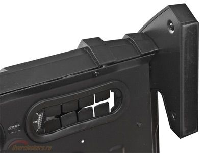

Бросается в глаза и довольно большое количество отверстий для вывода шлангов системы жидкостного охлаждения – целых четыре штуки. Их расположение горизонтальное, над вырезом I/O заглушки системной платы, а конструкция – с применением резиновых «лепестков». Диаметр шланга может быть до 20 мм. Дополнительно стоит отметить возможность крепления радиатора СЖО за специальную рамку, расположенную над слотами расширения.

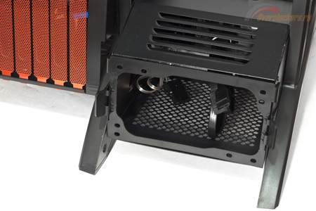

Что касается места для блока питания, то, как видно на фотографии, оно вынесено в правую нижнюю часть панели за корзину для накопителей.

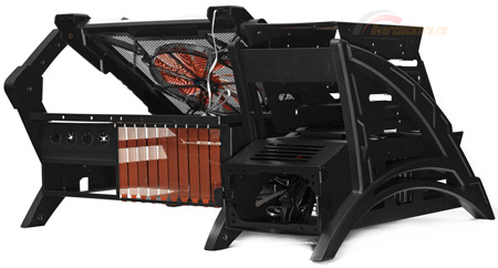

Опорой корпусу служат шесть ножек, являющихся частью «арок» шасси, которые обеспечивают корпусу отличную устойчивость и элегантный вид. Без этих конструктивных элементов Strike-X Air смотрелся бы совершенно иначе.
Дополнительно они оборудованы слоем резины для предотвращения скольжения.
Расстояние между днищем корпуса и опорной поверхностью составляет 55 мм.

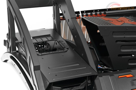

Внутреннее убранство Strike-X Air не представляет собой ничего особенного. Как и снаружи, он выполнен в черном цвете, на котором выделяются красные заглушки слотов расширения.
Системная плата располагается на поддоне, который, по сути, является днищем корпуса, и закрепляется на стандартных семимиллиметровых стойках, изначально вкрученных в поддон. Поддерживаются следующие форм-факторы материнских плат: ATX, microATX, а также E-ATX и XL-ATX. Неплохой набор.

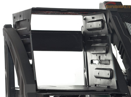

Блок питания размещается с противоположной от системной платы стороны в специальном отсеке. Установка БП осуществляется с внешней стороны, проще говоря, он задвигается внутрь. Удерживающую пластиковую пластину следует прикрутить к блоку изначально, она же является и фиксирующим механизмом БП (на защелках). В комплекте поставляются две аналогичные планки, наверное, из-за хлипкости фиксирующих защелок.
Какая-либо мягкая «подстилка» под блок питания изначально отсутствует. Используются прокладки из комплекта на липком клее, которые прикрепляются на необходимые места. Остается добавить, что БП можно размещать вентилятором как вниз, так и вверх, набор крепежных отверстий это позволяет.

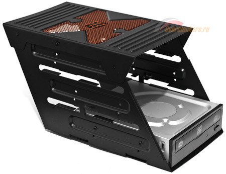

Что касается 5.25 дюймовых устройств, то они размещаются в левой верхней съемной корзине. Aerocool Strike-X Air поддерживает установку до трех 5.25 дюймовых устройств. Фиксация – по старинке, при помощи винтов.
Устанавливать привод требуется в снятой корзине.

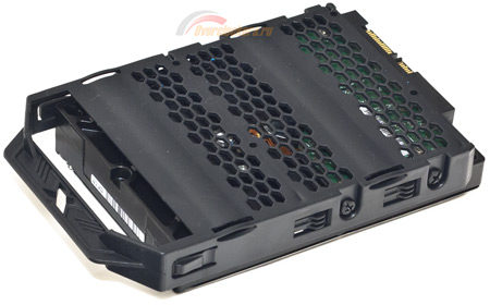

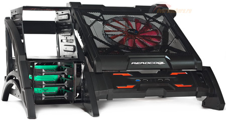

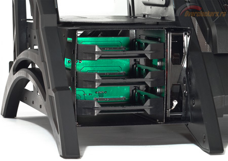

Интересная и нужная особенность Strike-X Air – наличие функции горячей замены дисков, для которых отведено место в левой нижней корзине. Предусмотрена поддержка трех 3.5 или 2.5 дюймовых накопителей.
Как это часто бывает, в задней части корзины размещена электронная плата с разъемами SATA. Сам корпус уже оборудован тремя SATA кабелями передачи данных, которые подключены с обратной стороны. Здесь же подводится питание к накопителям посредством двух разъемов Molex.
Однако при установленном блоке питания доступ в эту часть затруднен. Здесь может выручить снятие 5.25 дюймовой корзины, чтобы потом через довольно большое отверстие производить манипуляцию с проводами.
Непосредственно сам накопитель устанавливается в бокс на салазках, который затем отправляется в отсек до щелчка. Требуется использовать винты для закрепления HDD в салазки. Стоит отметить, что фиксирующие защелки удерживают накопитель совсем слабо, в отсеке он держится в основном благодаря соединенным разъемам.

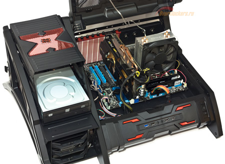

При сборке компьютера в Aerocool Strike-X Air каких-либо проблем обнаружено не было. Процесс происходит достаточно быстро и просто в основном благодаря открытой конструкции корпуса. Но все же «кейс» придется «покрутить», и не один раз.
Собранный «системник» смотрится стильно и неординарно. И он настолько велик, что не помещается на столе. Стоит использовать более радикальные методы для размещения такого ПК.
