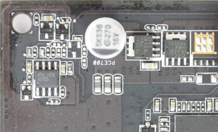

Силовые элементы фазы питания памяти размещены в правом верхнем углу. Прежде всего, это ШИМ-контроллер Anpec APW7165A.

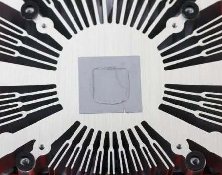

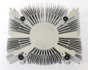

В качестве термоинтерфейса используется твердое серое вещество, которое застыло уже после монтажа и поэтому после демонтажа при повторной установке его придется заменить. К тому же есть риск повредить кристалл потому, что он получается будто приклеенным.

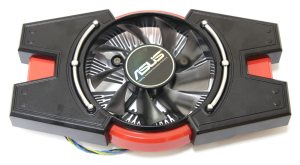

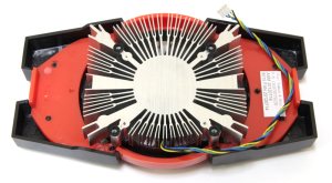

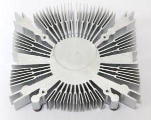

Конструкция кулера довольно проста. За основу взят алюминиевый радиатор сложной формы.

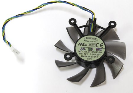

Сверху к нему крепится вентилятор Everflow R128015SU с техническими характеристиками 12 В, 0.5 А.

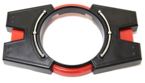

По бокам радиатора есть два отверстия с резьбой, куда двумя пластиковыми ушками при помощи двух винтов крепится кожух. Он изготовлен из пластиков различных цветов.

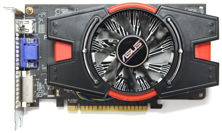

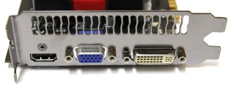

На задней панели размещены три видеовыхода.
- Один DVI-I;
- Один D-Sub;
- Один HDMI.
Дополнительного питания не предусмотрено, поскольку для данной модели хватает и того, что подается через интерфейс PCI-e. В целом получилась очень простая видеокарта.

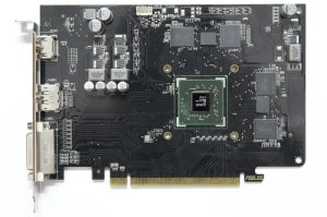

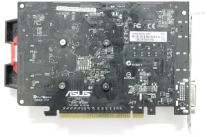

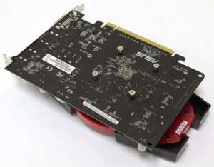

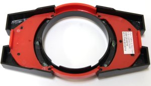

С первого взгляда эта видеокарта очень похожа на рассмотренную чуть выше. Однако внешность обманчива, полностью одинаковой деталью является лишь кожух системы охлаждения.
Здесь, например, нет микросхем памяти с обратной стороны, применена печатная плата с глянцевой поверхностью, а не с матовой. Иными словами, перед нами совсем другая видеокарта, причем различия лишь растут при детальном рассмотрении. Откручиваем четыре подпружиненных винта с обратной стороны и убеждаемся окончательно.

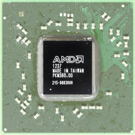

Небольшие сходства все же есть, но они носят скорее обще-конструктивный характер. Здесь по центру также находится графический процессор, но совершенно другой под кодовым названием Turks.

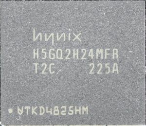

Можно было бы назвать его Radeon HD 6670, но это было бы не совсем корректно, ведь точно такой же GPU устанавливается в серии Radeon HD 6570. Основное отличие кроется лишь в частотах и типах набортной памяти. Кстати, не на всех картах HD 6670 используются микросхемы типа GDDR5. В основной своей массе это все-таки DDR3. Точно такое же положение дел наблюдается в семействе NVIDIA GT 630. Но здесь нам повезло и память самая что ни на есть GDDR5, объемом 1 Гбайт с разрядностью шины 128 бит.
