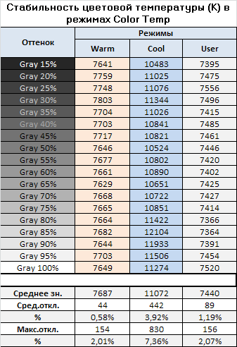

Стабильность цветовой температуры
Продолжим изучение монитора Acer V243PWL, оценив стабильность цветовой температуры в стандартных и специальных режимах изображения.
Результаты данной таблицы представляют собой отклонения точек серого клина по оси X. Вертикальную ось они не затрагивают, а поэтому оценить наличие паразитных оттенков можно лишь по CIE диаграмме из подраздела «Гамма-кривые, баланс серого и результаты UDACT».
Несмотря на далекую от идеала точку белого, отклонения серого клина оказались крайне малыми – 0.58% в среднем и 2.01% в максимуме. Будто после калибровки. Схожие результаты были получены и в режиме ECO. Два оставшихся – Graphics и Movie по стабильности цветовой температуры заметно отстают.
Произведенные ручные корректировки для достижения яркости 100 нит и точки белого в 6500K привели к желаемому результату. Цветовая температура White Point составила 6527 Кельвин, но при увеличившихся отклонениях серого клина в 1.29% в среднем и 2.54% в максимуме. Разница несущественная.
Улучшить данный результат помогло применение созданного профиля, который вводит поправки в LUT видеокарты. Точка белого в этом случае упала до 6470К, а отклонения снизились до 0.63% и 2.16%, что в итоге не лучше, чем при заводских настройках. Единственный большой плюс – приведение цветовой температуры White Point к нужному значению с минимальным отклонением DeltaE. Это куда важнее.
Теперь рассмотрим результаты специальных режимов ЦТ Color Temp. Напомню, что по умолчанию производитель установил пресет «Warm», поэтому стоит учитывать, что значения его столбца полностью совпадают с результатами режима Standard из первой таблицы данного раздела тестирования. Остается лишь поговорить про оставшиеся предустановки цветовой температуры:
А таковых всего две – Cool и User со стандартными значениями RGB – 50/50/50. В первом из них точка белого очень сильно уползла в сторону «холодного» значения. Я бы сказал – перебор. Да и отклонения не радуют. Они в 3-8 раз выше, чем при установках по умолчанию. Вам оно надо?
В оставшемся режиме, который в том числе использовался мною для точной настройки монитора, ситуация в целом напоминает пресет Warm. Точка белого на ~100K ниже, а среднее отклонение вдвое выше. Итог – цветовую температуру все же придется настраивать самостоятельно, либо жить с 7500K перед глазами

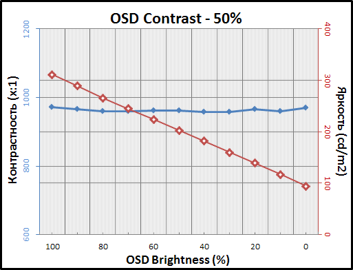

Стабильность контрастности и диапазон изменения яркости

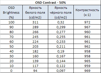

Для изучения стабильности контрастности и диапазона изменения яркости был выставлен режим High Bright. Значение яркости менялось с 100 до 0% с шагом в 10 единиц. Для представленной ниже таблицы измеренные значения были получены через программу HCFR, которая дает возможность более точно оценить уровень черного (три знака после запятой) и соответственно определить достоверный коэффициент контрастности.
Полученный рабочий диапазон яркости составил 94-311 нит при практически неизменном уровне контрастности в 960:1. Это не то, что я ожидал увидеть.

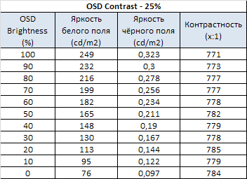

Значение верхней границы яркости точки белого в 311 нит позволяет без проблем работать с монитором в любых ситуациях, когда на рабочем месте очень светло или на экран падают отраженные/прямые лучи солнца, а нижнее в 94 нит – ярковато будет. Придется снижать значение Contrast вдвое – до 25%.

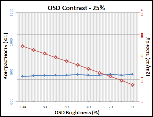

В этом случае рабочий диапазон составляет 76-249 нит при коэффициенте контрастности в ~780:1. Изменения несущественные, а поведение монитора странное.
Полученные 76 нит – это снова не то, к чему стоит стремиться, если вы часто работаете в плохо освещенном помещении, либо вовсе в отсутствии внешнего освещения (к примеру, ночью). Я не стал проверять, что же будет дальше при снижении контраста, но факт остается фактом – его можно снижать дальше и не беспокоиться о понижении коэффициента контрастности. Даже если он упадет до 500:1, то вы через минуту работы перестанете замечать практически невидимые изменения, а глаза из-за снизившейся яркости скажут вам «Спасибо».

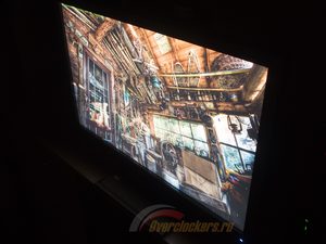

У исследуемого монитора при тестировании на цветных фонах (фотографиях, картинках) Glow проявлял себя слабо (вот так сюрприз). Скорее это было похоже на повальное падение контрастности вместе с небольшим снижением яркости, что происходит на любом LCD экране при изменении угла просмотра.
Оценить поведение экрана (при яркости 200 нит) и сделать собственные выводы при работе с темными изображениями я предлагаю вам по двум видеороликам:
