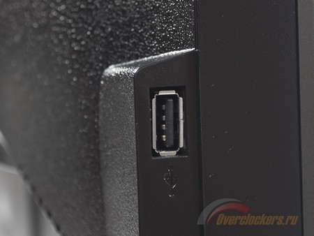

На правой стороне расположен один разъем USB 2.0. Главный вопрос – «Почему один?»

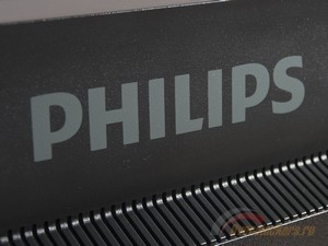

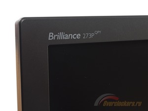

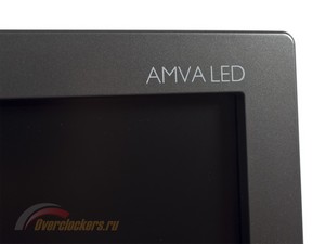

На корпусе монитора присутствуют три логотипа компании, упоминание используемой матрицы (AMVA с LED подсветкой), серии и названия модели – Brilliance 273P QPY. Да, вот так по-разному компания называет свой монитор, то теряя пару букв, то их, наоборот, добавляя.

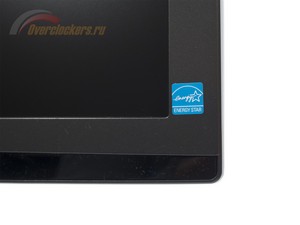

На передней рамке находится наклейка Energy Star. Таких можно было наклеить пару штук, поскольку используемая технология PowerSensor пытается экономить электроэнергию на редкость надоедливо.

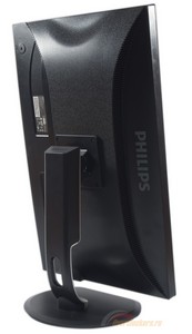

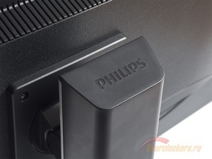

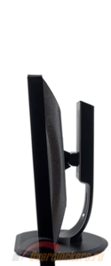

С эргономикой подставки у монитора Philips все в порядке и значительно лучше, чем у конкурентов на AMVA матрицах. Можно изменить наклон панели от -5 до +15 градусов, повернуть корпус на 65 градусов в обе стороны и изменить высоту на 110 мм.
Возможен переворот в портретный режим. Центровка экрана выполнена на три с плюсом. После каждого изменения положения (из ландшафтного в портретный и обратно) необходимо выравнивать панель на глаз.

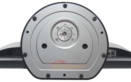

Основание подставки выполнено из металла. По его периметру прилеплены семь резиновых ножек, которые действительно препятствуют скольжению Philips 273P3QPYEB на рабочей поверхности. Хотя не последнюю роль в этом играет сам корпус монитора, который весит не так уж и мало – 5.25 кг.

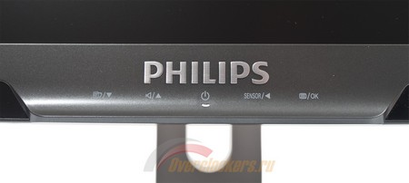

Управление Philips 273P3QPYEB происходит посредством четырех сенсорных клавиш (плюс кнопка включения с белым светодиодом рядом), расположенных в центре рамки. На каждую кнопку нанесены пиктограммы, указывающие на действие при нажатии.
Клавиши отличаются высокой чувствительностью, а саму панель управления на общем фоне выделяет изгиб в нижней ее части. Но, что естественно, работать с клавишами в отсутствии внешнего освещения проблематично. Зато при его наличии никаких проблем не возникает. Да и простому пользователю не часто приходится лазить по меню, а поэтому к любому управлению можно привыкнуть.

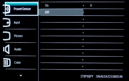

Первым нас встречает раздел PowerSensor, который и отвечает за работу данной технологии. Смысл ее заключается в снижении подсветки и выключении экрана при отсутствии пользователя в зоне видимости датчика на определенном расстоянии. Чувствительность сенсора настраивается при его активации. Но поскольку большого смысла в этой технологии я не увидел, то после первых 10 минут работы с экраном она была отключена, что заметно по фотографии.

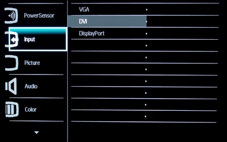

Выбор интерфейса подключения находится в разделе Input.

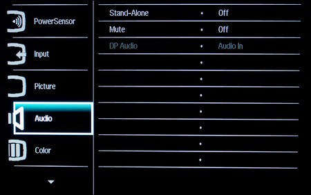

Громкость звука настраивается в разделе Audio. Здесь же представлены и две другие опции – Stand-Alone и DP (Display Port) Audio.

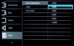

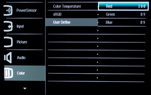

Странное положение занимает раздел Color с настройками цветовой температуры. В нем представлены предустановленные пресеты (от 5000K до 11500K и sRGB) и возможность ручной регулировки RGB – User Define.

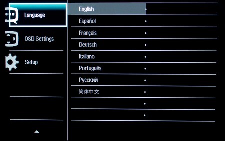

Для выбора языка локализации меню инженеры Philips создали отдельный раздел Language. Русский, как видно по фотографии, в списке присутствует.

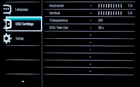

Внешний вид и расположение OSD экрана настраивается в разделе с соответствующим названием.

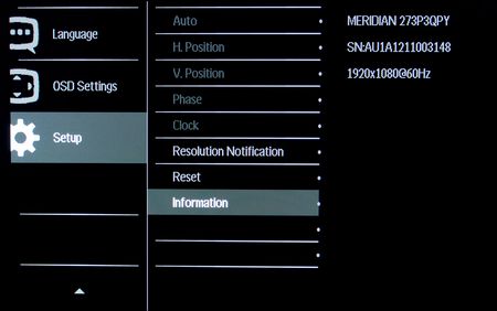

В последнем разделе Setup выключается всплывающее окно при изменении разрешения, сбрасываются все настройки к значениям по умолчанию и настраивается положение изображения на экране (только при аналоговом подключении).
В нем же присутствует подраздел с информацией по монитору: рабочее разрешение, частота вертикальной развертки, серийный номер устройства и название. Касательно последнего – Meridian 273P3QPY не очень похоже на Philips. Не находите? Возможно, это еще одна компания, которая выпускает мониторы по OEM заказам.

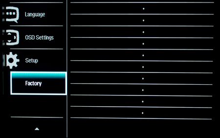

Для доступа в сервисное меню необходимо зажать две клавиши (стрелка вниз и ОК) и нажать кнопку включения монитора. После этого необходимо повторно нажать ОК и пролистнуть список разделов до конца. Вы увидите новый пункт – Factory.
После входа в него перед вами предстанет вполне себе обычный список скрытых от глаз простого пользователя настроек. Среди них можно встретить регулировки Gain (усиление) и Offset (сдвиг) для стандартного режима и регулировки RGB для пресетов цветовой температуры. Возможно отключение автоматического поиска источника сигнала и логотипа при включении монитора. Предназначение остальных параметров остается под вопросом.
Напомню, что все изменения настроек в Service Menu вы делаете на свой страх и риск. Без определенных знаний не стоит браться и крутить все, что попадется в руки. Лучше от этого не станет, а хуже – куда вероятнее.
