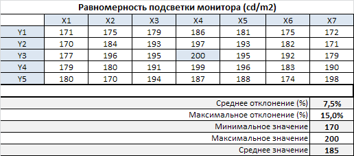

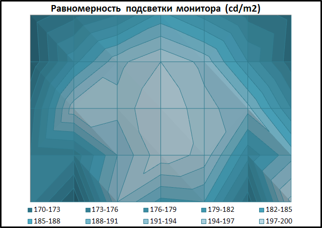

Равномерность подсветки монитора и цветовой температуры по полю экрана проверялась в тридцати пяти точках при установленной яркости дисплея в 200 нит. За основу всех подсчетов (отклонений) берутся данные из центральной точки.
Среднее отклонение от центральной точки составило 7.5%, а максимальное – 15%. На фоне большинства конкурентов монитор Philips 273P3QPYEB показал себя с лучшей стороны. Отклонения находятся на среднем уровне.
По представленной диаграмме поверхности можно наглядно увидеть, как сосредоточен уровень яркости по полю матрицы. В данном случае центральная область экрана не столь сильно отличается по яркости от центральной точки. Максимальные отклонения достигнуты в двух верхних углах и в двух не самых крайних точках внизу панели. А правый нижний угол, наоборот, яркий – 198 нит. Заметить отклонения при реальной работе сложно и они точно не вызывают дискомфорта.

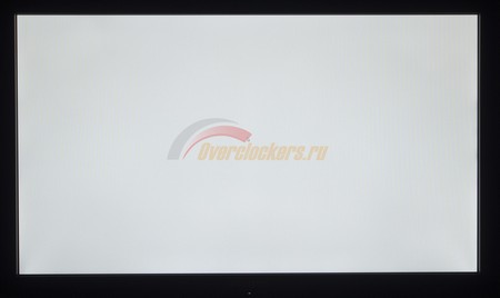

Фотография монитора с белым фоном демонстрирует, как выглядит все это вживую. Прекрасно видна разница по яркости между центром и периферией экрана, но заметить на глаз это сложно. Сильно заметных проблем с цветовой температурой не отмечено.

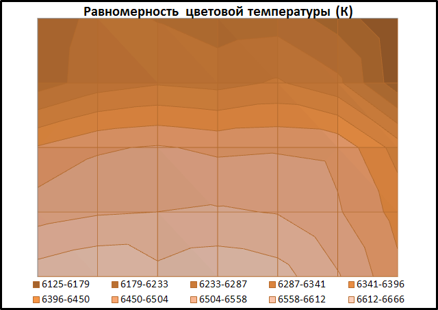

Теперь перейдем к рассмотрению равномерности цветовой температуры на всей площади экрана.

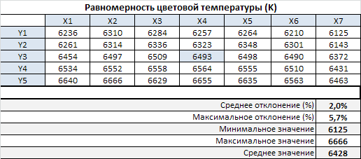

При тестировании использовались ручные настройки ЦТ для получения 6500K, яркость белого поля в центральной точке сохранялась на уровне 200 нит. После хороших результатов с подсветкой на белом и черном я надеялся получить нечто подобное и по равномерности цветовой температуры. Однако среднее отклонение от центральной точки оказалось на уровне 2%, а максимальное и вовсе 5.7%. Этот результат чуть лучше полученного на конкуренте в виде BenQ GW2750HM, но хуже, чем у двух более дешевых безрамочных 27-дюймовых AH-IPS.
Полученный диапазон цветовой температуры составил 6125-6666 Кельвин, что лишь слегка меньше стандартной разницы между граничными значениями в 600K, выявленных у большинства протестированных мониторов. Построенная диаграмма поверхности слабо напоминает таковую по равномерности подсветки. Более теплые оттенки, сосредоточенные в верхней части экрана, переходят в более холодные в нижней области. Но так как диапазон изменения не столь велик, а переход плавный, то заметить разницу на глаз оказалось проблематично. По крайней мере, при работе я ее не замечал и узнал о подобных проблемах только после измерений. Но тут стоит сказать «спасибо» хорошей равномерности подсветки на белом. Без нее особенности равномерности цветовой температуры на экране монитора Philips могли бы стать более заметными.

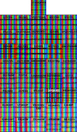

В мониторе Philips 273P3QPYEB используется AMVA матрица компании AUO с матовой поверхностью, а поэтому можно не мечтать об отсутствии кристаллического эффекта. Смотрите сами:
Кристаллический эффект присутствует в полной мере, так же, как у почти всех протестированных 27-дюймовых моделей с разрешением 1920x1080 пикселей. И лишь S2740L – фаворит тех, кого раздражает КЭ. Могу заверить, что по различимости КЭ у модели Philips ничуть не ниже, чем у новых «безрамочных» моделей на IPS. Не стоит питать иллюзии об ином. Сделанные макроснимки объективнее, нежели субъективные мнения пользователей, которые хотят верить в то или иное. А если говорить точнее, то, «как хороши многие *VA для глаз и как сильно им уступают IPS». Чушь! По крайней мере, кристаллический эффект здесь точно не при чем.
В любом случае однозначно можно заявить, что различимость КЭ у Philips 273P3QPYEB не настолько сильная, как, к примеру, у Iiyama Pro Lite XB2485WSU или HP ZR2440W. Я бы расположил его между результатами, продемонстрированными дисплеями с PLS и *VA панелями. Если вы сильно насторожены КЭ при выборе монитора, то об этом стоит помнить.

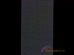

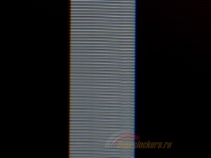

Измеренная частота широтно-импульсной модуляции подсветки монитора Philips 273P3QPYEB составила ~250 Гц (двадцать пять полос при выдержке затвора 1/10 секунды), что сравнимо с моделями конкурентов (у BenQ GW2750HM – 240 Гц). Однако с учетом того, что в мониторе применяется W-LED подсветка (а светодиоды гаснут и загораются моментально), даже подобная частота ШИМ вероятно не может считаться серьезным (!) преимуществом перед дисплеями с частотой около 175-200 Гц. Но в любом случае это будет занесено в достоинства модели, так как вопрос влияния ШИМ’а, как и светодиодов в целом еще толком не изучен.
