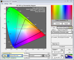

Цветовой охват
В мониторе Philips 273P3QPYEB используется последняя ревизия панели M270HW02, также применяемая в популярном (в особенности за счет цены) и ранее протестированном BenQ GW2750HM.
Проверка осуществлялась при стандартных настройках изображения в режиме Standard. По представленным скриншотам видно, что в который раз треугольник цветового охвата совсем не равен стандарту sRGB. В случае с Philips 273P3QPYEB он сдвинут по двум опорным точкам. Избыток цветового диапазона наблюдается на желтых, салатовых, синих и фиолетовых стимулах. При этом виден значительный недостаток насыщенных оттенков в бирюзовой и зеленой областях. Таким образом, с одной точки зрения ЦО монитора можно назвать слегка расширенным, а с другой – налицо неполное описание пространства sRGB.
Теперь я предлагаю вам оценить полный цветовой охват монитора в сравнении с цветовыми стандартами при заводских установках в 3D:
В обоих случаях внутренняя фигура – возможности рассматриваемого монитора, внешняя – цветовые пространства.
Итоговые результаты соответствия цветового охвата монитора стандартизированным пространствам при настройках по умолчанию:
- sRGB – 82.7%;
- AdobeRGB – 60.2%.
Напомню, что все значения были получены в режиме сравнения Absolute, с отсечением цветов и оттенков, выходящих за границы референсных значений. Итоговые результаты без калибровки оказались слабее на 1.3%, чем у BenQ GW2750HM, что говорит о не самой лучшей заводской настройке – изображение смотрится блекло (и не только из-за этого). Ведь после ручных корректировок RGB значений цветовой охват установился на отметке в 87.4%, впрочем, так и не дотянув до настроенного и откалиброванного «Бенка» с 88.6% стандарта sRGB.
Говоря об оттенках, превосходящих стандарт sRGB в Custom Mode, можно отметить, что бороться с ними можно уже всем известным методом – использованием ICC/ICM профилей и программного обеспечения с нормальной поддержкой системы управления цветом (CMS). Среди таковых: продукты компании Adobe, Google Picasa, Xnview, средство просмотра фотографий Windows (7/8), Firefox (с дополнительным плагином), Google Chrome (необходимо прописать специальный ключ в .exe файл) и прочие.

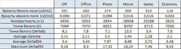

У рассматриваемого монитора присутствует пять предустановленных режимов изображения SmartImage и настройки изображения с выключенной технологией, которые для простоты понимания я назвал пресетом Off (он же Standard). По умолчанию были выставлены следующие настройки:
- Яркость – 100;
- Контрастность – 50;
- Gamma – 2.2;
- Color Temp. – 6500K.
Изучим результаты, представленные в таблице ниже:
Во всех пресетах кроме Economy яркость превышает разумный предел для постоянной работы перед монитором. Коэффициент контрастности не достиг заявленного в технических характеристиках значения, остановившись на отметке в ~3650:1. Два близких к 20000:1 значения, полученные в Movie и Game, как вы могли догадаться, получены за счет активированной технологии SmartContrast – динамической контрастности. Но тут стоит учитывать, что во время тестирования тестовые патчи выводились во весь экран. А вот во время просмотра фильмов работа технологии практически не прослеживается. Да и в действительности она не нужна.
С настройками цветовой температуры и цветопередачи у монитора наблюдаются явные проблемы. И чем дальше от настроек по умолчанию, тем только хуже. Перечислять полученные результаты не буду, оценить их вы можете по вышеприведенной таблице.

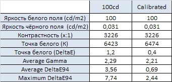

Для получения яркости 100 нит и цветовой температуры белой точки в 6500K я выставил следующие настройки:
- Яркость – 18;
- Gamma – 2.4;
- Color Temp. – User – 100/87/89.
Основные изменения были получены за счет ручной настройки RGB для достижения необходимых результатов White Point и изменения параметра Gamma. Говоря о последнем, сразу скажу, что значение 2.4 было выбрано лишь потому, что изначально изображение на мониторе было излишне блеклым, неконтрастным. В действительности, для калибровки это не играет роли, так как все предложенные инженерами Philips значения средней гаммы далеки от идеала (по полученным гамма-кривым). Но об этом мы поговорим в соответствующем разделе, а сейчас предлагаю ознакомиться с результатами после произведенных замеров:
После снижения яркости до 100 нит с произведенной регулировкой значений RGB коэффициент контрастности снизился до 3226:1. Снижение относительно номинала незаметное, а поэтому не стоит волноваться. Положительным изменениям подверглась точка белого – 6423К при 1.2 DeltaE и средняя гамма – 2.29. Отклонения цветопередачи практически не изменились.
После калибровки яркость и уровень контрастности остались неизменны. Точность выставленной точки белого увеличилась – 6474K при DeltaE в 0.4 единицы. Среднее значение гаммы составило 2.21, а отклонения цветопередачи снизились до 0.69 и 2.44 единиц соответственно. Результат не идеальный, но практически всем хватит и такого. Если говорить о точке белого, то такие изменения непринципиальны, заметить их на глаз практически невозможно.

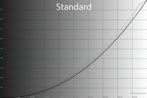

С помощью программы HCFR Colormeter и откалиброванного колориметра X-Rite Display Pro мною были изучены гамма-кривые во всех рассмотренных выше режимах, как изначально предустановленных, так и специально разработанных. Кроме того, по произведенным измерениям можно оценить расхождение серого клина (точек черно-белого градиента) на CIE диаграмме и сделать выводы о преобладании того или иного паразитного оттенка, либо его таковом отсутствии.
При настройках по умолчанию на гамма-кривых наблюдаются проблемы с синим и красным каналами. Они заметно подняты относительно референсной кривой, что приводит к меньшей контрастности изображения в целом, оно получается блеклым и невыразительным. Точки серого градиента на CIE диаграмме находятся в пределах границы DeltaE<10, почти у самого края.

Пять последующих режимов не представляют интереса, если вам важна точность цветопередачи. Ни один из пресетов не смог продемонстрировать точность, близкую хотя бы к настройкам с завода. Впрочем, я не удивлен. Такое происходит часто, когда производитель заявляет о технологиях «улучшения» картинки, как в случае со SmartImage Philips.
Произведенные ручные настройки позволили изменить расположение кривых RGB в пространстве, но общий итог все равно не тот, к которому стоит стремиться. Просто мне захотелось изначально видеть более контрастное изображение, вот я и выставил Gamma 2.4. А вот с точками серого клина не все так просто. Точка белого оказалась в пределах границы DeltaE<3, а остальные серые оттенки ушли в правую сторону с оранжевым паразитным оттенком.

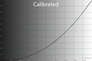

После калибровки гамма-кривые пришли в норму, практически все точки измеренного черно-белого градиента расположились в пределах границы DeltaE<3, чего я и добивался.
После произведенных процедур монитор смог удачно пройти тест UDACT и получить сертификат соответствия стандартам UGRA. Небольшие проблемы, с моей точки зрения, есть у параметра Softproof Quality. Проблема известная – цветовой охват меньше 90%. Но тест посчитал, что этого достаточно. Результат типичный для AMVA мониторов.
