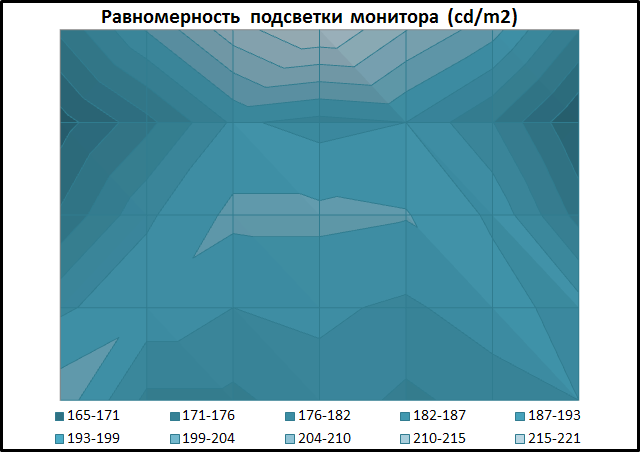

Равномерность подсветки монитора и цветовой температуры по полю экрана проверялась в тридцати пяти точках при установленной яркости дисплея в 200 нит. За основу всех подсчетов (отклонений) берутся данные из центральной точки.
При установленной яркости среднее отклонение от центральной точки составило 5.6%, а максимальное – 17.5%. На фоне большинства конкурентов монитор AOC i2757Fh показал себя с лучшей стороны. Отклонения находятся на среднем уровне.
По представленной диаграмме поверхности можно наглядно увидеть, как сосредоточен уровень яркости по полю матрицы. В данном случае самой отличной областью от центра стала верхняя часть экрана с яркостью в 221 нит. Стандартного сильного затемнения по углам у протестированного экземпляра не замечено, что встречается крайне редко, и очень странно, что у i2757Fh с этим нет проблем. Это говорит о правильной фиксации матрицы и умелом подходе инженеров. Если же говорить в целом, то при работе заметен лишь яркий участок наверху, но глаза он не мозолит и не доставляет дискомфорта.

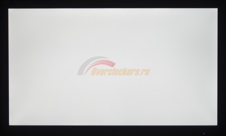

Фотография монитора с белым фоном хорошо демонстрирует, как выглядит все это вживую. Прекрасно видна разница по яркости между центром и верхней частью экрана. Сильно заметных проблем с цветовой температурой не отмечено.

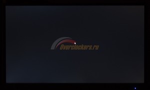

Теперь рассмотрим черный фон, оценив его равномерность по двум фотографиям с разной экспозицией, чтобы вы могли наглядно увидеть все проблемные зоны попавшего к нам в руки экземпляра. Как оказалось, с этим у AOC i2757Fh наблюдаются некоторые проблемы, которые ставят отмеченные выше заслуги инженеров под сомнение.
Так, не сильно видимые, но различимые засветки с паразитными оттенками были отмечены по всей нижней части экрана и в верхних углах. При просмотре фильмов в отсутствии внешнего освещения это не доставляло проблем, ведь в действительности реальность ближе ко второй фотографии. Часто я сам удивляюсь, когда при правильном экспонировании (по версии экспонометра фотоаппарата) снимка становятся различимы проблемные области, на которые до этого внимания не обращалось. Поэтому не стоит сильно судить по первой фотографии, особенно когда я не делаю на ней акцент.

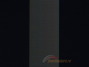

Как и у своих конкурентов, у рассматриваемого монитора есть особенность, свойственная всем «безрамочным» дисплеям с пластиковым защитным покрытием. Смотрите сами:
По периметру матрица при малом давлении продавливается на пару миллиметров, отчего возникают дополнительные характерные засветки. По данному тесту модель AOC находится на уровне ASUS MX279H, то есть выглядит лучше, чем LG IPS277L и Viewsonic VX2770Smh-LED. Но не стоит относить это к минусам модели. Я лишь демонстрирую подход производителя к проектированию корпуса и качеству сборки. Настоящий обладатель i2757Fh по всей вероятности не будет заниматься подобными делами и продолжит свои дела за приобретенной новинкой. К тому же у модели AOC подобное явление выражено слабее всех. Степень продавливания матрицы в любом месте явно меньше, чем у Viewsonic VX2770Smh-LED и LG IPS277L и это, безусловно, радует.

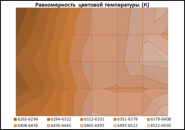

Перейдем к рассмотрению равномерности цветовой температуры на всей площади экрана.
При тестировании использовались ручные настройки ЦТ для получения 6500K, яркость белого поля в центральной точке сохранялась на уровне 200 нит. Среднее отклонение от центральной точки – 1.1%, а максимальное – 3.5%. Как и с равномерностью подсветки на белом поле, это хороший результат, опережающий многие мониторы в самых различных ценовых диапазонах. Если же сравнивать с моделями-конкурентами, то i2757Fh вплотную подобрался к Viewsonic VX2770Smh-LED и заметно опережает другие дисплеи.
Полученный диапазон цветовой температуры составил 6265-6550 Кельвин, что более чем на 300К меньше стандартной разницы между граничными значениями в 600K, выявленными у большинства протестированных мониторов. Построенная диаграмма поверхности слабо напоминает таковую по равномерности подсветки. Более теплые оттенки, сосредоточенные в левой части экрана, переходят в более холодные в правой части. Но поскольку диапазон изменения невелик, то заметить разницу на глаз проблематично. Будем верить, что на подобное способны все экземпляры i2757Fh, а не только попавший в лабораторию Overclockers.ru.

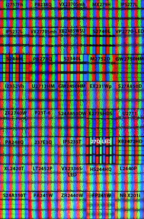

В мониторе AOC i2757Fh используется AH-IPS матрица, которую защищает дополнительное пластиковое покрытие с нанесенной матовой пленкой, а поэтому можно не мечтать об отсутствии кристаллического эффекта. Смотрите сами:
Кристаллический эффект присутствует в полной мере, аналогично ASUS MX279H, LG IPS277L и Viewsonic VX2770Smh-LED. И лишь S2740L – фаворит тех, кого раздражает КЭ. Именно в этом заключается одна из принципиальных разниц между 27-дюймовыми новинками Dell и всех остальных компаний.
При этом однозначно можно заявить, что его различимость и видимость у i2757Fh не настолько сильная, как, к примеру, у Iiyama Pro Lite XB2485WSU или HP ZR2440W. Я бы расположил его между результатами, продемонстрированными дисплеями с PLS и *VA панелями. Если вы сильно насторожены КЭ при выборе монитора, то об этом стоит помнить.

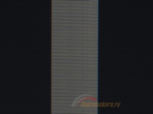

Измеренная частота широтно-импульсной модуляции подсветки монитора i2757Fh составила ~270 Гц (двадцать семь полос при выдержке затвора 1/10 секунды), что сравнимо с моделями конкурентов. Однако с учетом того, что в мониторе применяется W-LED подсветка (а светодиоды гаснут и загораются моментально), даже подобная частота ШИМ вероятно не может считаться серьезным (!) преимуществом перед дисплеями с частотой около 175-200 Гц. Но в любом случае это будет занесено в достоинства модели, так как вопрос влияния ШИМ’а, как и светодиодов в целом еще толком не изучен.
