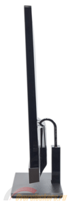

С эргономикой подставки у монитора AOC все очень просто. Можно изменить только наклон панели от -5 до +15 градусов. Это грустно, но с другой стороны, его конкуренты в том же ценовом диапазоне на большее не способны.
Центровка экрана выполнена идеально (по-другому в данном случае быть не может), а покачивания корпуса, пускай и не настолько минимальны, как у MX279H, но зато проявляют себя реже и значительно слабее, чем у IPS277L и VX2770Smh-LED.
Основание подставки выполнено из металла. По ее периметру прилеплены семь резиновых ножек, которые должны препятствовать скольжению монитора на рабочей поверхности. Но из-за веса дисплея со своей задачей они не справляются. Повернуть AOC i2757Fh одной рукой не составит труда, что в целом является своеобразным плюсом.
