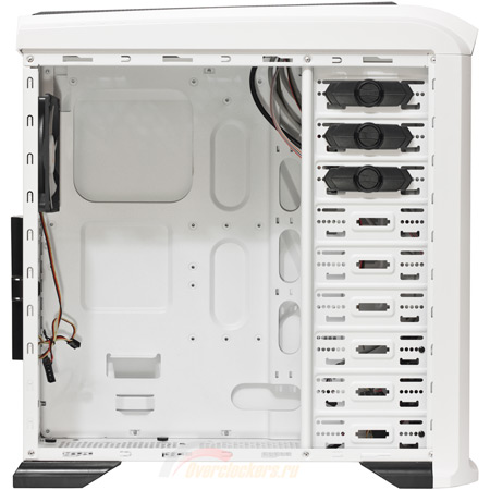

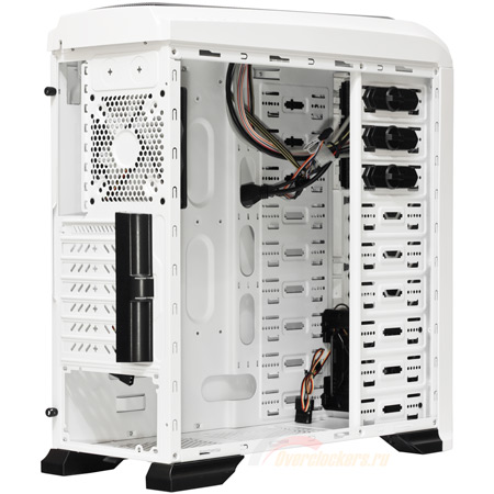

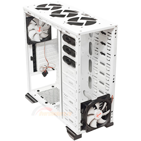

Внутри AeroCool Templarius Telum выполнен простенько, но со вкусом. Корпус построен по типу однообъемной конструкции с нижним расположением блока питания и сосредоточенными в передней части отсеками для устройств.
Окрас идентичен наружному – матовый белый.

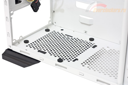

Снизу сзади - место для блока питания. Располагается он на четырех резиновых подставках. БП может размещаться как вентилятором вниз, так и вверх (набор крепежных отверстий это позволяет).

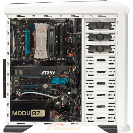

Стоит обратить внимание, что если установлен модульный блок питания длиной 160 мм и больше, то разместить вентилятор на днище вряд ли удастся, поскольку разъемы от БП будут перекрывать посадочное место “вертушки” (что и произошло в моем случае).
Выше блока питания – поддон системной платы, которая крепится сюда при помощи стандартных семимиллиметровых стоек. Поддерживаемый AeroCool Templarius Telum форм-фактор материнских плат - ATX и Micro-ATX.

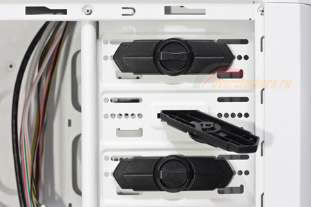

Спереди сверху – три отсека для 5.25-дюймовых устройств. Их крепление – безвинтовое, при помощи специального прижимного механизма. С обратной стороны отсеков имеются аналогичные прижимы для более жесткой фиксации устройства.

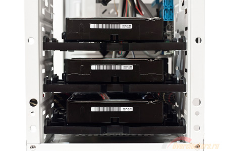

Строение корзины HDD – примитивное. Для жестких дисков предусмотрено шесть посадочных мест. Соответственно, в AeroCool Templarius Telum можно установить шесть 3.5- или 2.5-дюймовых накопителей. На самом же деле можно вместить и девять винчестеров, если занять еще и три верхних отсека.

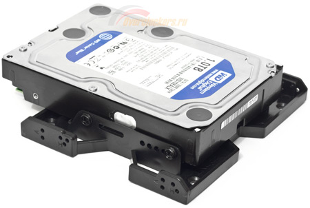

Накопитель прикручивается к специальному кронштейну из комплекта, который представляет собой переходник с 3.5 дюйма на 5.25. Но придется повозиться с отверткой – на установку каждого накопителя требуется восемь винтов. Помимо этого, может потребоваться снятие фронтального вентилятора.
Какие либо антивибрационные прокладки здесь отсутствуют. Хотя их функцию, возможно, может выполнять сам кронштейн. В моем случае жесткие диски были размещены в самой нижней части корзины.

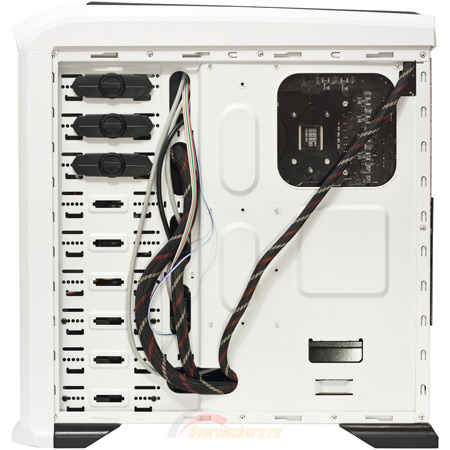

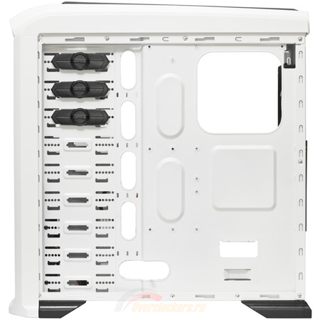

AeroCool Templarius Telum наделен системой кабель-менеджмент, позволяющей проложить провода от блока питания за поддоном системной платы. Первым делом в глаза бросается большое количество отверстий – целых пять штук. Однако, как оказалось, большие связки проводов проложить все равно не удастся, из-за слишком маленького расстояния до боковой панели. Углубление образуется лишь в передней части, за корзиной HDD.
Не получится нормально воспользоваться и отверстием для прокладки провода питания процессора (ATX12V), поскольку при установленной материнской плате оно окажется полностью перекрыто. И кроме того, если проложить кабель изначально, велика вероятность столкнуться со сложностью закрытия боковой панели. Рекомендуется прокладывать его внутри корпуса.
Нельзя сказать, что в AeroCool Templarius Telum система собирается быстро. Из-за небольшого размера корпуса и плотной компоновки, времени затрачивается не мало. Разумеется, если устанавливается много “железа”. А больше всех удручает ситуация с установкой и подключением накопителей. Но в целом все не так плохо.
Из проводов за поддоном удалось разместить лишь десятую толику – основной провод питания и видеокарты. Кабель ATX12V вызывал небольшие затруднения при закрытии дверцы.
К слову, максимальная высота процессорного охладителя, как заявляет производитель, может быть 158 мм. При этом стендовый охладитель Thermalright TRUE Spirit 120 без проблем поместился, хотя и обладает высотой в 160 мм. И даже более того, между боковой стенкой осталось свободного места около 5 мм.
А вот задняя крепежная крестовина кулера (backplate) немного не совпадает с вырезом в поддоне. По крайней мере, на стендовой ASUS P8P67.

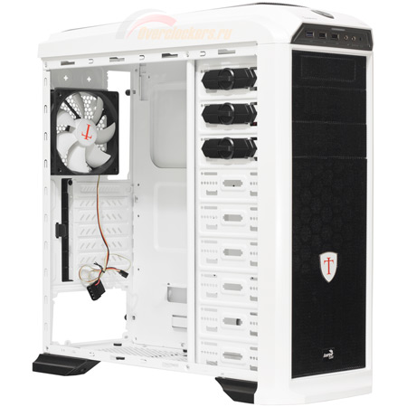

Изначально разработчик укомплектовал AeroCool Templarius Telum только двумя вентиляторами – один на фронтальной панели и один сзади. Первый функционирует на вдув, накачивая прохладный воздух внутрь корпуса и охлаждая жесткие диски, второй же призван откачивать нагретый воздух наружу.
Оба вентилятора идентичны. Типоразмер - 120 х 120 х 25 мм, семилопастная крыльчатка вращается с номинальной скоростью ~1200 об/мин, создавая воздушный поток 84.8 куб.фут/мин, статическое давлении 1.17 Н2О, обладая при этом уровнем шума в 33 дБ. Заявленный срок службы вентиляторов – 100 000 часов.
Теперь несколько слов о расширении СО. Две 120-мм “вертушки” можно добавить на фронтальную панель, увеличив здесь общее количество вентиляторов до трех. Для этого требуется использовать кронштейны для накопителей из комплекта, закрепив их в вертикальном положении.

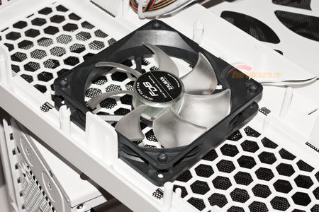

Еще три “стодвадцатки” можно разместить на верхней панели корпуса, для них предусмотрены посадочные места. Вентиляторы закрепляются не на шасси, а устанавливаются в съемную пластиковую панель. Крепление – безвинтовое.
Наконец, еще один 120-мм вентилятор устанавливается на днище корпуса, но как уже упоминалось выше, чтобы разместить здесь “вертушку”, требуется правильный блок питания. И, кроме того, обязательно отсутствие накопителя в самом нижнем отсеке.
